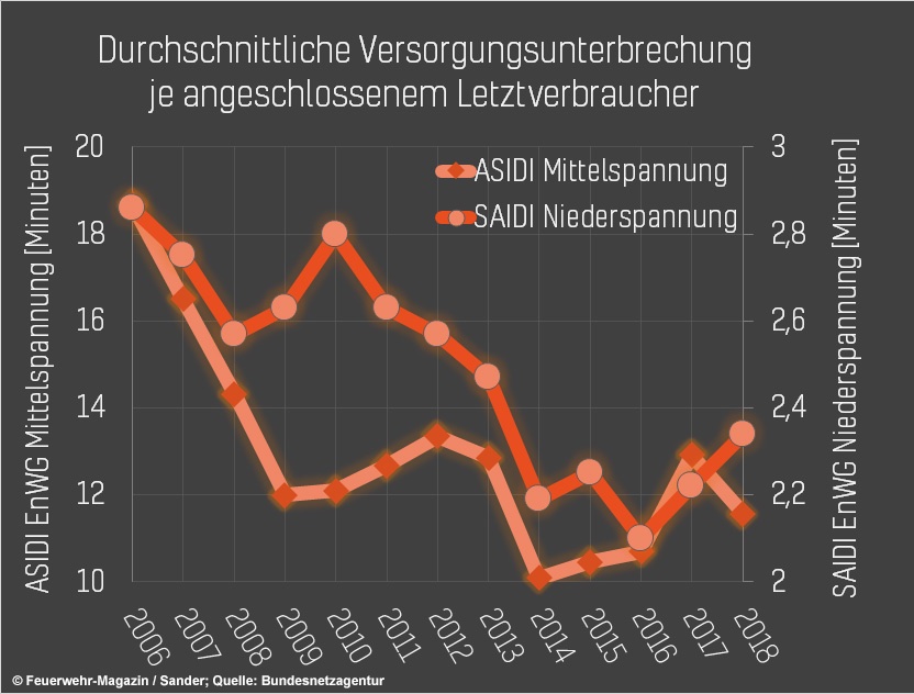

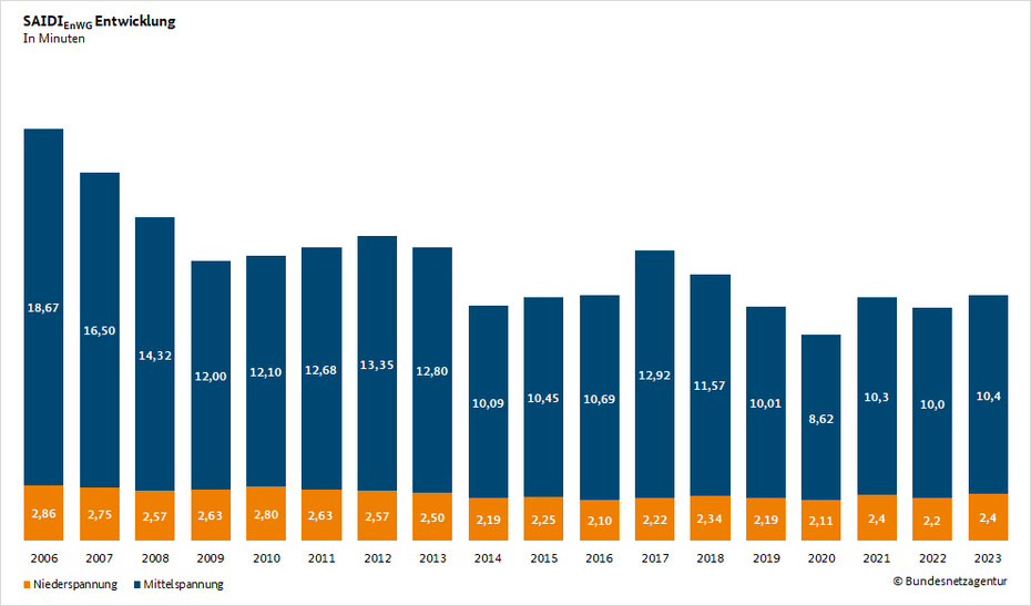

Ganz dünn CB - auch wenn Ihr nicht für die Inhalte verantwortlich seid.
Ihr solltet den Werbetreibenden für Eure Advertorials keine dreisten Lügen erlauben.
Die durchschnittlichen Stromausfallzeiten fallen in Deutschland konstant seit den 00er Jahren und sind in Europa in der absoluten Spitzengruppe.

Ich finde auch die Anzeige liest sich als wäre es hier Gang und Gäbe, dass unser Netz ausfällt.
Ich hatte an meinem derzeitigen Wohnort vllt. 1? Stromausfall der länger als ein paar Sekunden anhielt und 1-2 die für einen Augenblick anhielten. Und ich glaube selbst da trügt mich meine Erinnerung und es war in Summe weniger…
