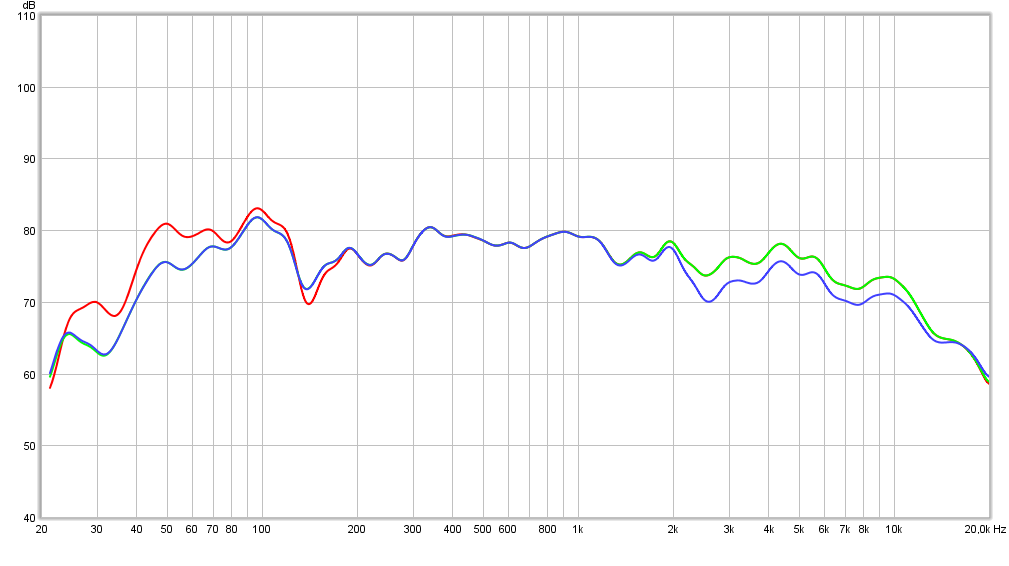

Sound-Fuzzy schrieb:
...schon bei etwas größerem Wandabstand noch basslastig anhört, dann ist das kein reines Aufstellungsproblem.
Was bedeutet hier "etwas"? Grundsätzlich, natürlich ist es ein Aufstellungsproblem.
Oder man bezeichnet es als Anwendungsfehler, suche dir was aus.
Und nur Meinung zum Lautsprecherklang sollte mal grundsätzlich überhaupt nicht interessieren.
Selber anhören und vergleichen, wegen der Raumakustik und dem eigenem Geschmack.
Lautsprecher kauft man nicht nach "Tiefgang" oder Messdiagramm, letzteres ist aber ein Fakt. You know?
(Messung im Raum, wo ist der Lautsprecher "basslastig"???)
