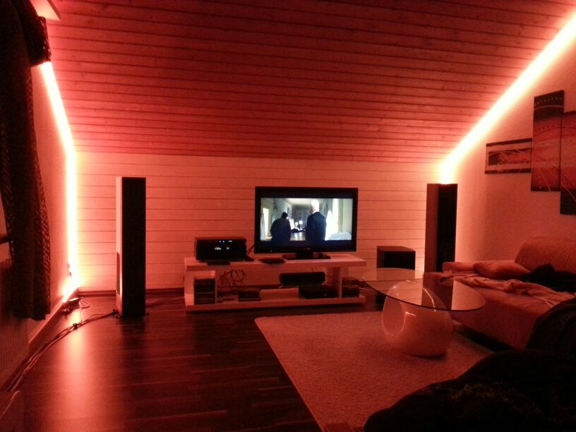

@AlfoGTA
Schönes Heimkinozimmer :). Dachschräge auch auf der anderen Seite?

Dankeschön. Steht aber alles noch provisorisch und die Millionen Kabel muss ich noch sauber Verlegen. Garnicht so einfach 2 Lautsprecherkabel, Chinch vom PC und VGA Kabel unterzubringen :freak: Ja sind 2 Dachschrägen
