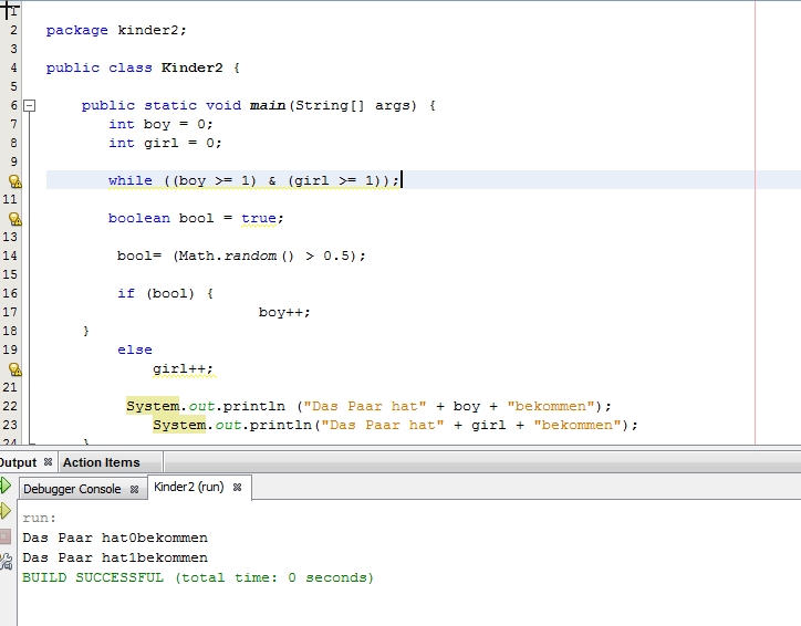

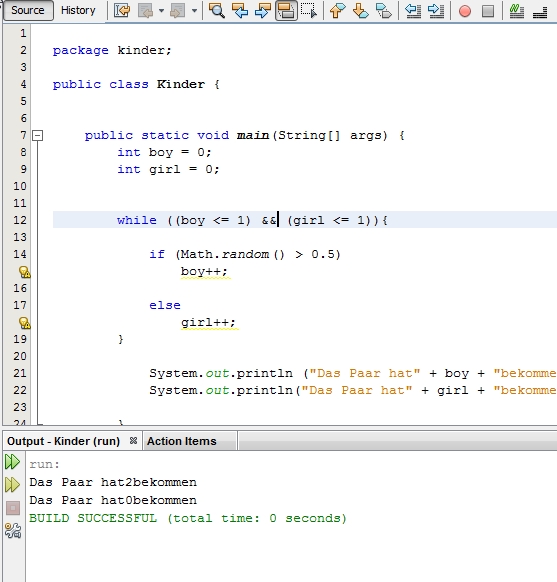

Hy,
inzwischen sitze ich schon stunden drann und habe immernoch nicht den Fehler gefunden.
Die Aufgabe lautet: Ein junges Paar beschließt so lange Kinder zu haben, bis sie mindestens einen Jungen und ein Mädchen haben. Schätzen Sie die Anzahl der Kinder die das Paar haben wird mittels einer Simulation.
Bei meiner ersten Lösung gibt er als Ergebnis immer die 0 an.
Bei meinem 2 Ergebnis gibt er als Wert 1 und 0 an (auf den Bildern zu sehen)
Egal wie ich die Klammern setze es kommt entweder als Ergebnis 1 und 0 oder 0 und 0 raus.
Mfg

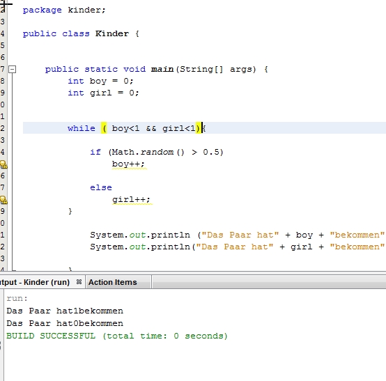

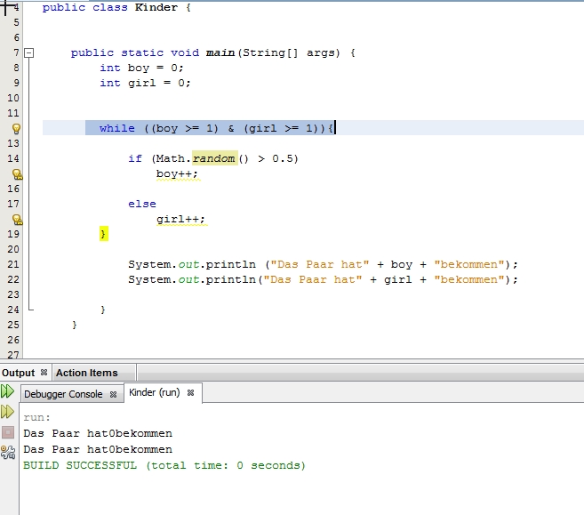

Die Überprüfung in der While-Schleife stimmt auch nicht. So kommt das Programm gar nicht erst in die schleife, da muss stehen:
While( boy<1 && girl<1){...}
MfG Tim
Edit: zu langsam :D
@ Traube: das mit dem "&&" hab ich auch schon probiert, das Ergebnis ist das selbe
@herr_andy: auch nur das ">" macht kein Unterschied
@Joiner: Wie meinst du das??
Nicht > sondern < !
Kopier es mal so rein wie ich oben geschrieben hab. Ins erste programm.
MfG Tim
@D4l4!L4m4: danke für den Ansatz :) habe ">=" Statt "<=" benutzt. Mit deinem Ansatz durchläuft er die schleife nur einmal

Neues Problem. Ich habe schon paar mal auf den Simulator geklickt aber er zeitgt mit nur ergebnisse mit Maximal 2 zu 1 an oder 2 zu 0 was eigendlich falsch ist... -.-

Mit "&&"? Das dürfte aber eigentlich nicht sein, da die Schleife mit meinem Ansatz so lange läuft wie mindestens eine der variablen <1 (also =0) ist.
Mit <= müsstest du eigentlich dann z.b. Immer x Söhne und 2 töchter (oder anders herum) als Ergebnis haben.
Das neue Problem liegt am <= ;)
Statt <1 kannst du auch !=0 als abbruchbedingung nehmen.

Bei der While-Schleife wird die Schleife solange ausgewertet, wie der Inhalt der Klammer true ergibt. while (true) wäre als Beispiel eine Endlosschleife. Damit die Schleife terminiert, muss der Wert in der Klammer false ergeben. Da du die Variablen boy & girl als 0 initiierst und in der Schleife die voraussetzung steht, das diese größer/gleich 1 sein müssen, damit die Schleife durchlaufen wird, springt java direkt weiter.

EDIT / Lösung:
Wir sind alle zu doof ... peinlich das zugeben zu müssen.
Die Überprüfung mit && ergibt SOLANGE BEIDE GLEICHZEITIG KLEINER ALS 1 SIND = WAHR und wird also nur dann ausgeführt.
Eine Überprüfung mit || (Oder) stattdessen führt zur Lösung. Denn hierbei reicht es, wenn ein Teil der Bedingung erfüllt ist, also SOLANGE Anzahl_Jungen kleiner als 1 ODER SOLANGE Anzahl_Mädchen kleiner als 1 werden weiter Kinder gemacht.
while(boy<1 || girl<1) {...}
Sorry für die Fehlinfos vorher ... ich lass sie drin, weil ich zugeben kann, mich geirrt zu haben ^^

@ D4L4!L4M4: ja hab ich auch gemacht, klappt aber torzdem nicht. Hab ein Bild reingestellt davon.
