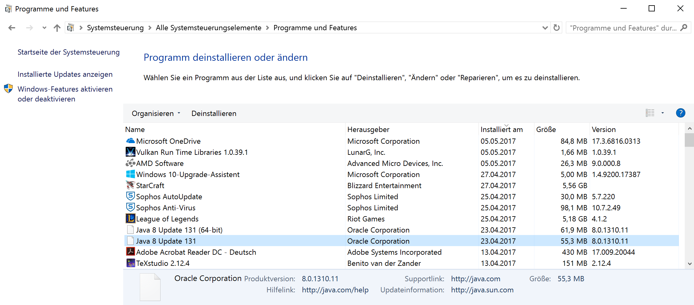

ich habe ein Problem, dass ich java nicht deinstallieren bzw. neu installieren kann.

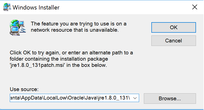

Bei Neuinstallation bekomme ich den Fehlercode 1638. Java-Deinstallationstool hat nicht geholfen. Und für manuelle Deinstallation brauche ich "jre1.8.0_131patch.msi" und "jre1.8.0_131patch64.msi" (siehe Bilder), die beiden Dateien sind leider bei mir nicht vorhanden.
Kann jemand die beiden Dateien hochladen, z.B. per google drive und mir den Link für Download mitteilen? Ich hoffe, dass das Problem damit gelöst werden kann.
Vielen Dank im Voraus!

lösch mal die java ordner per hand, aber lass erstmal im papierkorb
vllt kannst dann aus der deinstallationsliste löschen mit meldung "programm wurde schon deinstalliert soll eintrag gelöscht werden" oder irgendwie so ^^
erm java8 131 is die aktuellste version nebenbei und das is installiert?
Ich habe gerade auf die 131 upgedated und wollte dir die Datein zur Verfügung stellen, allerdings hat er bei mir nur die jre1.8.0_131full.msi erstellt (und nach der Installation selbstständig gelöscht). Wird dir also vermutlich mit fremder "_131patch.msi" auch nicht viel helfen, wenn das Patchlevel anders war.

Nutzt Du einen 64bit-Browser? Wenn nein, ist 64bit nutzlos.
Ich würde Java manuell bzw. die Reste davon entfernen, ggfls. geht das besser im abgesicherten Modus und/oder mit Administrator-Konto. Dazu versteckte Dateien sichtbar machen und alle Java-Dateien und -Ordner manuell löschen. Ev. müssen noch laufende Java-Prozesse via Taskmanager abgewürgt werden:

Datei jre-8u131-windows-x64.exe starten,
Admin-Kennwort wird abgefragt,
Installer offen lassen,
ausgepacktes msi befindet sich dort:
C:\Users\Admin\AppData\LocalLow\Oracle\Java\jre1.8.0_131_x64\jre1.8.0_13164.msi
32-Bit:
Datei jre-8u131-windows-i586.exe starten
C:\Users\Admin\AppData\LocalLow\Oracle\Java\jre1.8.0_131\jre1.8.0_131.msi
Der Unterschied bei dir:
jre1.8.0_131patch.msi statt jre1.8.0_131.msi
Hast du Java nicht frisch installiert, sondern upgedatet?
