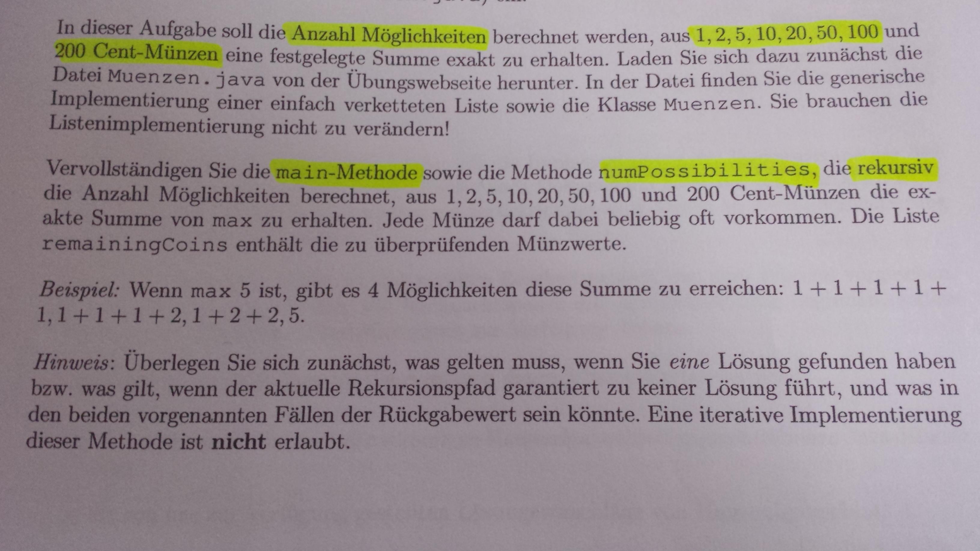

Hey Zusammen,
ich studiere BWL und muss ab und zu als ein paar Zusatzaufgabe programmieren und online einreichen. Bisher hat das auch ganz gut geklappt. Leider hänge ich aber bei der folgenden Aufgabe (siehe Anhang) total. Normal versuche ich es immer alleine weil das meiner Meinung nach am meisten bringt aber leider hab ich nicht mal ansatzweise eine Ahnung *.*. Wär super lieb wenn ihr mir weiterhelfen könntet :)
