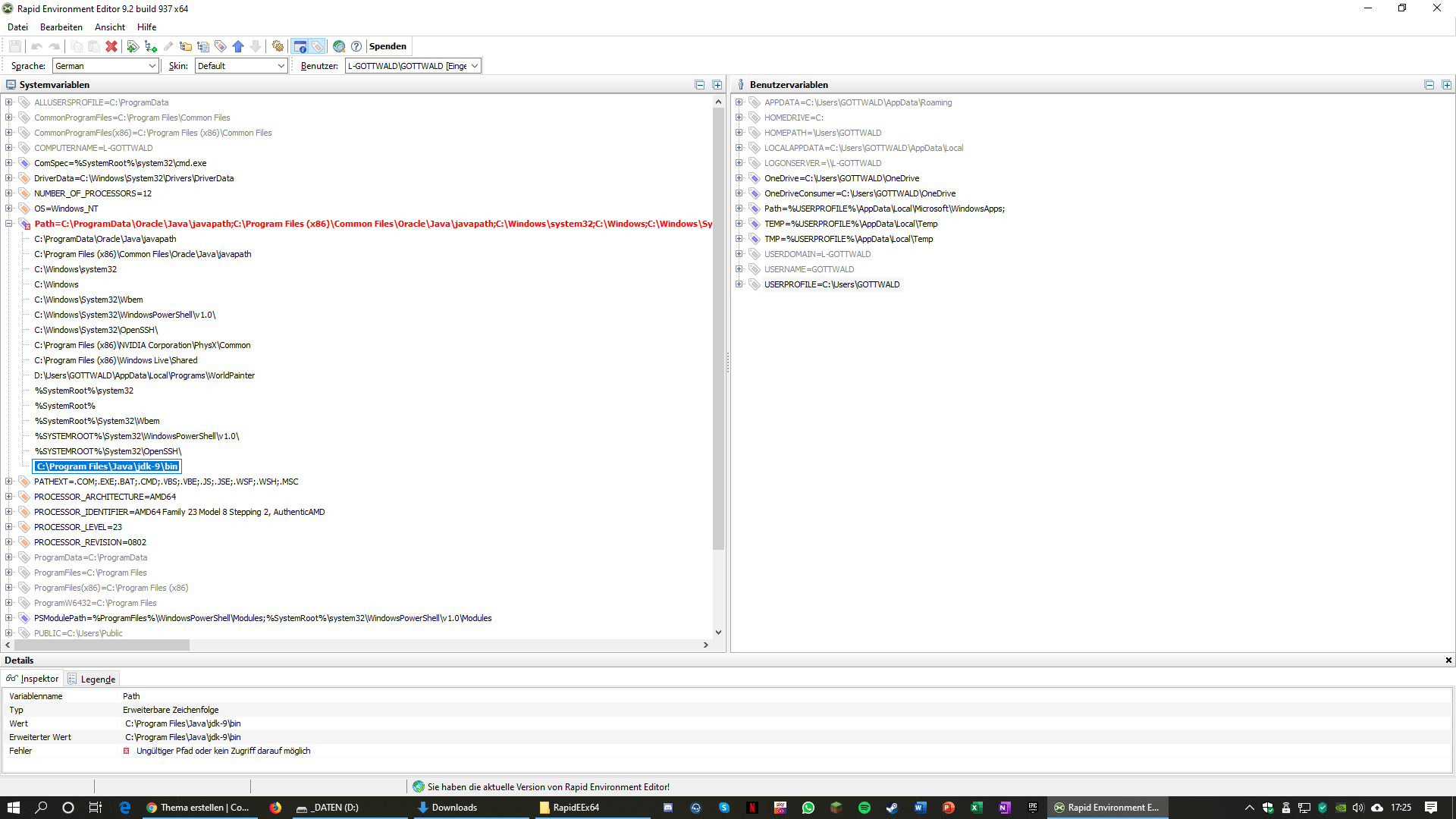

Hey,
Ich bin gerade am Programmieren lernen mit dem Buch "Programmieren lernen mit Java" von Hans- Peter Habelitz. Momentan soll man ein erstes Programm (HalloWelt) ausführen und habe das selbe Problem wie in diesem Thread https://www.computerbase.de/forum/threads/befehl-javac-funktioniert-nicht.1820489/ (wodurch ich auch auf das Forum gestoßen bin).
Ich habe bereits alles so gemacht bis zu diesem Punkt und irgendwie komme ich da net weiter
blöderidiot schrieb:
  • Du klickst im RapidEE (im Administratormodus) auf die erste Zeile (mit den zwei Pfadangaben) und drückst F2
  • Du löschst das vordere und hintere Ausführungszeichen sowie das Leerzeichen hinter dem Semikolon
  • Enter
Wie siehts dann aus?
So sieht RapidEE gerade bei mir aus
Könnt ihr mir irgendwie helfen?
Hey, ich kenne das Program RapidEE nicht, aber guck mal in den Windows Einstellungen, ob der Java Pfad im PATH enthalten ist. Am besten gehst du in den jdk/bin Ordner und klickst in die Adresszeile und kopierst den Pfad dort raus. Du kannst dir mit "Windows-Taste + Pause -> Erweiterte Systemeinstellungen -> Erweitert -> Umgebungsvariablen" die Variablen anzeigen lassen.
Überprüfe den Pfad. Anschließend den PC neustarten.
Überprüfe, ob der Pfad im Windows Explorer exakt der selbe wie in den Windows Umgebungsvariablen ist. Nachdem du den PATH in den Windows Umgebungsvariablen geändert hast, musst du Windows unter Umständen neustarten, damit er den PATH korrekt ausliest.

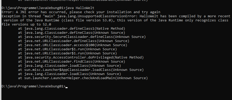

Habe doch wieder ein Problem:
Habe in der CMD dann als nächstes
javac HalloWelt.java und
dir
eingegeben. Alles war wie im Buch, bis ich
java HalloWelt
eingeben habe. Darauf hin kam folgende Meldung:
@Piktogramm In dem Buch von 2018 wurde mir Java 9 empfohlen und so wie ich das verstanden habe ist der JDK dort nur für Java 9 angegeben. (Könnte es natürlich auch aus dem Internet downloaden)
Du nutzt den Javacompiler von Java9, die Javaruntime die bei dir konfiguriert ist, ist jedoch Java8.
Schmeißt Java9 runter ;)
