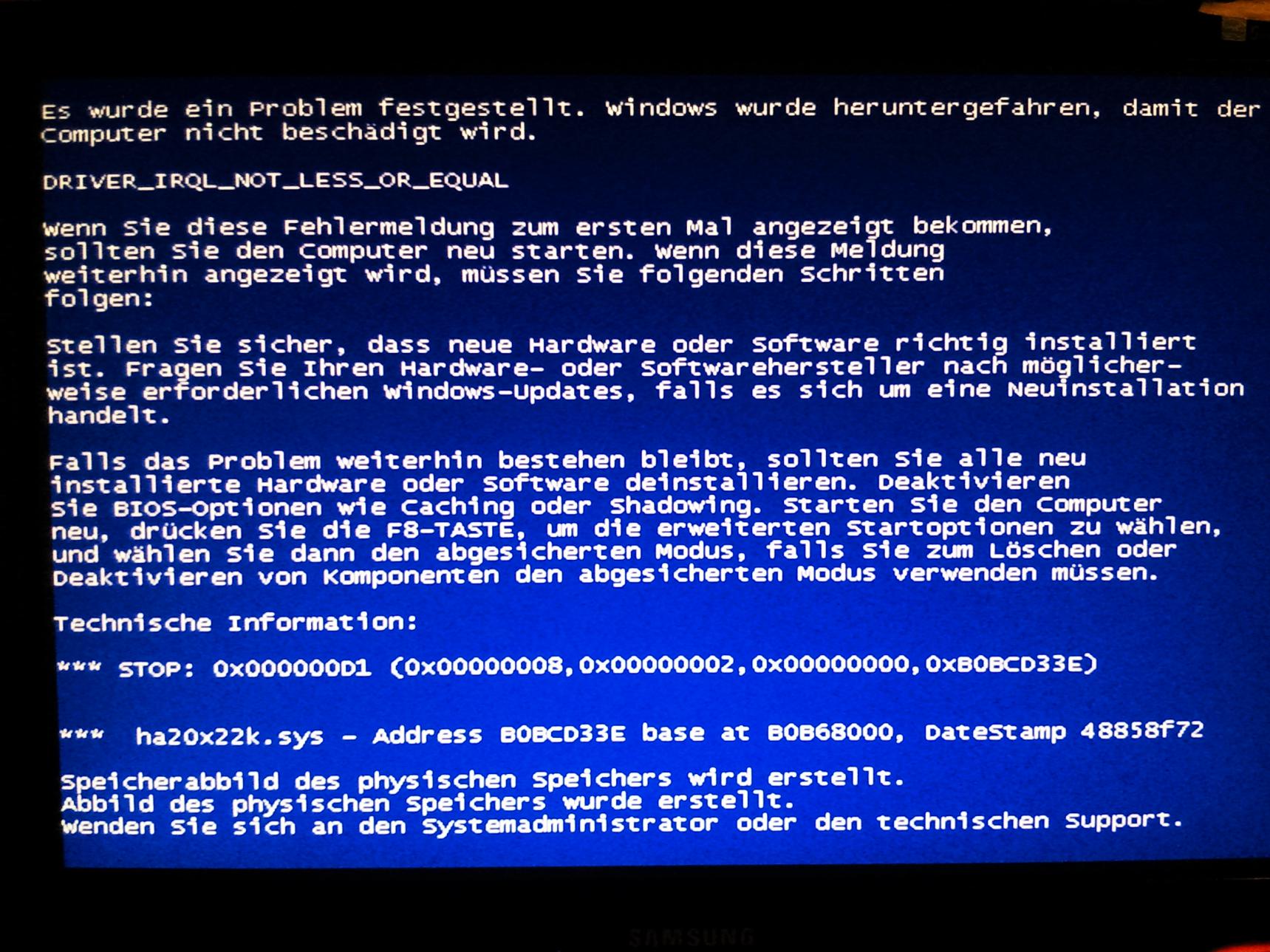

Ich habe das problem das mir ca. jede 6 monate meine ram defekt gehen. Ich habe 3 mal den ram "Corsair CM2X2048-8500C5D" gekauft und immer sind die mir nach 6 Monat defek gegangen?
Mein Mainboard ist ein AsusP5Q P45 Delux. Wen ich den PC versuche mit allen beiden riegel hochzufahren fährt der pc hoch aber der monitor bleibt dunkel sobalt ich ein riegel entfernen läuft alles. bis ich nach geraumer zeit diese fehlermeldung bekomme.

ha20x22k.sys = gehört zur Xi-Fi Soundkarte.
Entweder ist der Treiber defekt oder die Soundkarte und deswegen Sterben vielleicht bei dir die RAM's (nur ne Vermutung).

Welches Sound Karte hast du den? Den Fehler gab eigendlich nur unter Win XP.
Die Fehlermeldung sagt dir ja schon, dass es an der X-Fi liegt (Treiber).
Der Fehler kam vom Kontrol Center, glaub vom Crystalizer. Installliert mal den neuesten Treiber für die X-Fi.
