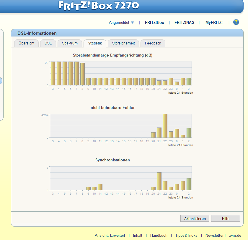

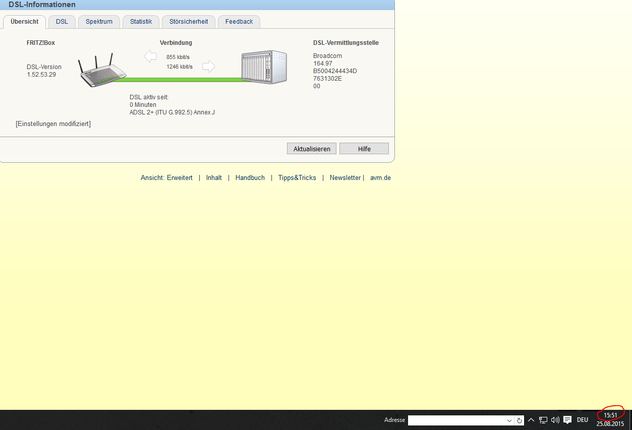

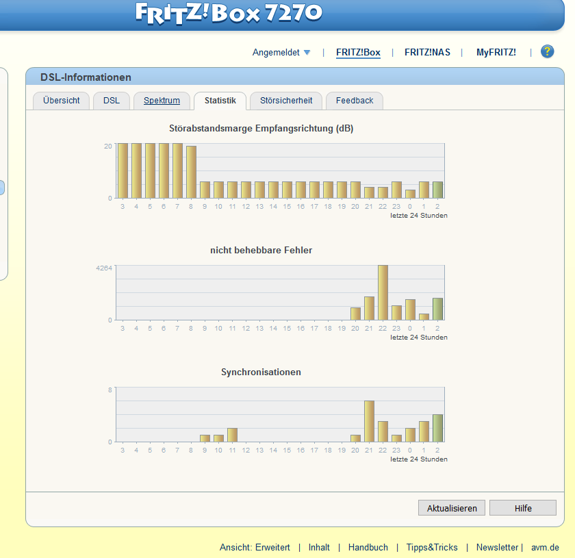

Und in der Statistik sehe ich auch das hier :
Ab 21 Uhr fängt der Spaß an und das ohne Ende bis zum Morgen.

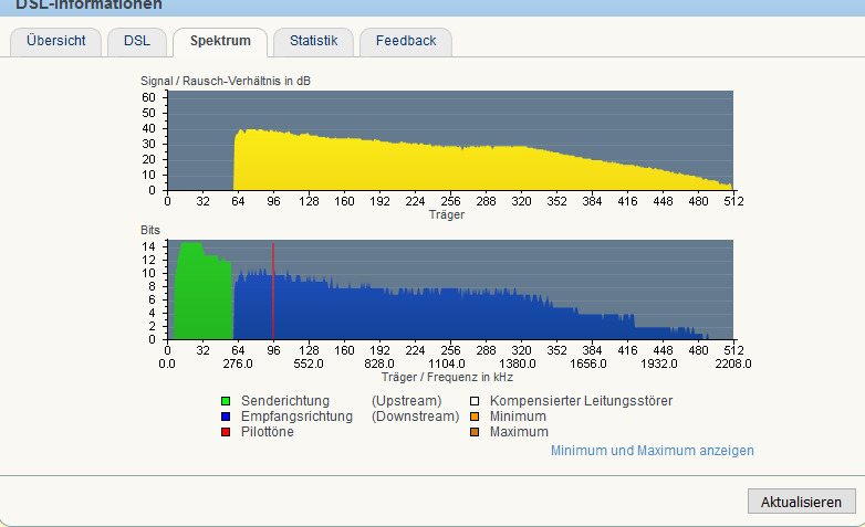

Zeige doch mal Screenshots der DSL Karteireiter, also Werte und Spektrum. Der gepostete Screenshot hilft nichts.

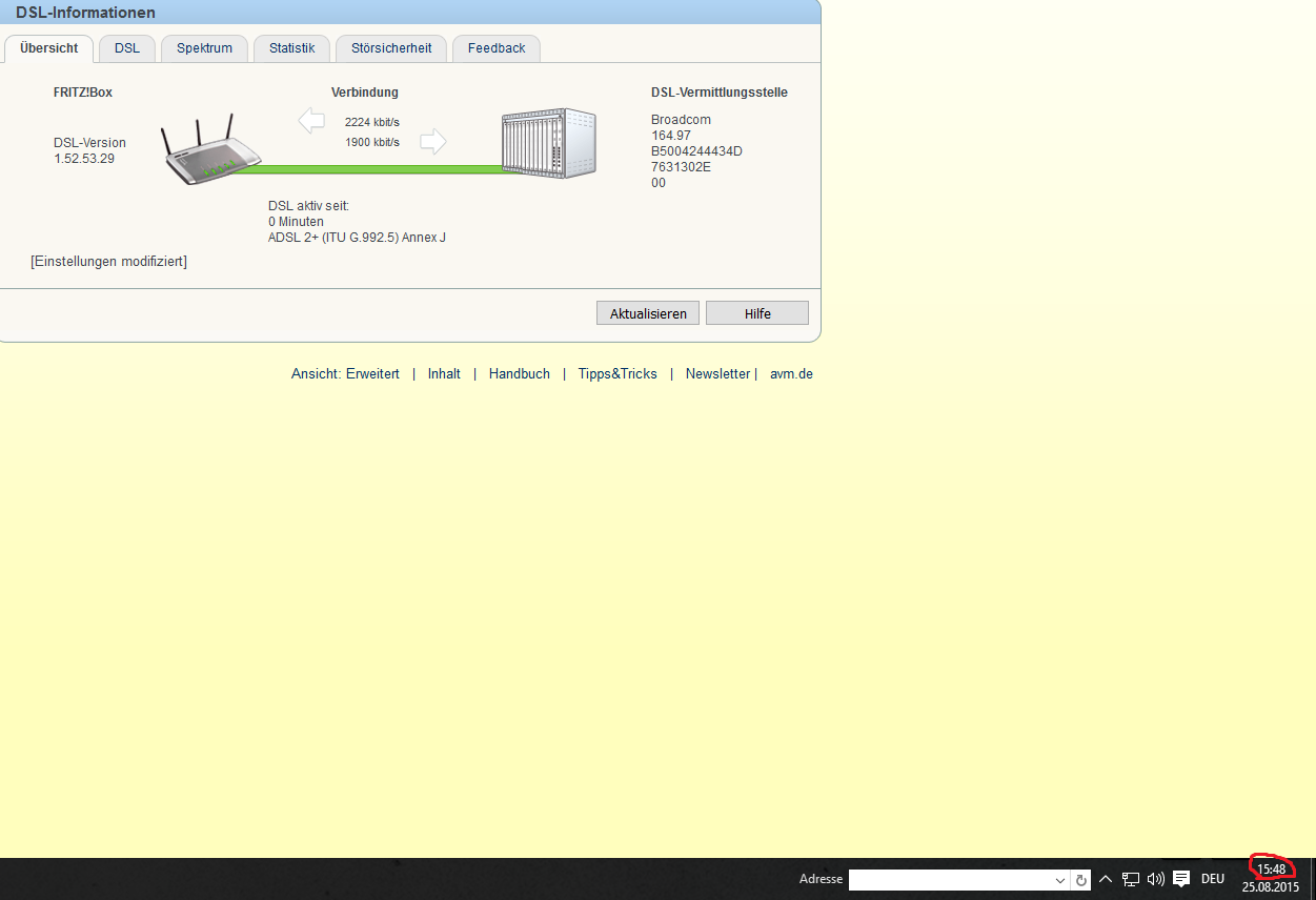

Ich habe eine alte Firmware raufgespielt und dadurch haben sich die Daten/Statistik gelöscht.
Sonst zeigt mir der Router aber 9k bei Download an.
Immer nach Verbindungsabbrüchen taktet sich die Geschwindigkeit runter.

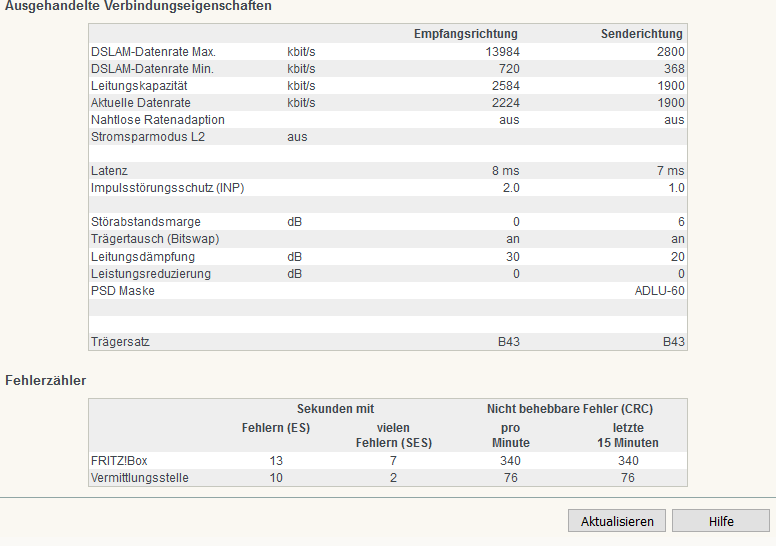

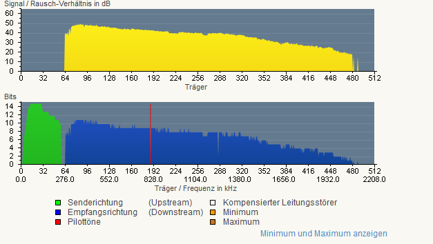

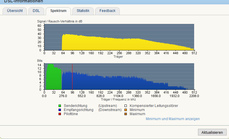

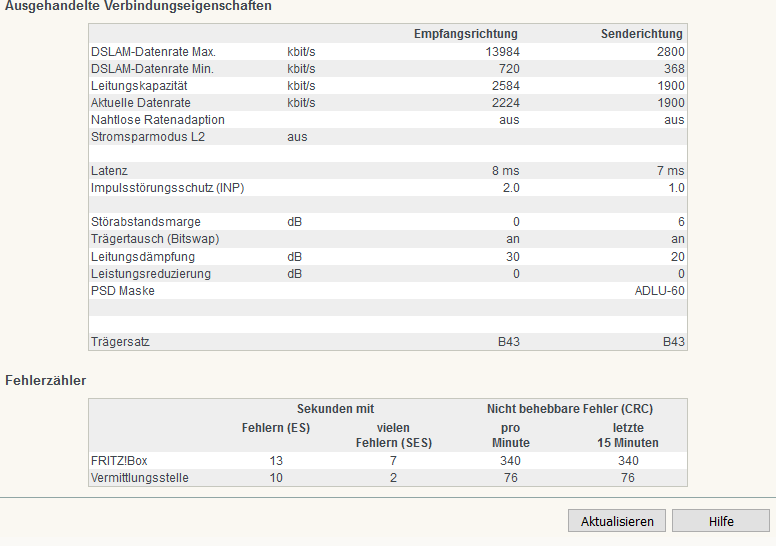

340 CRC Fehler pro Minute sind schon heftig. Und da Pakete mit fehlerhafter Checksumme wiederholt werden, wird Deine Verbindung natürlich langsam. Würde mich nicht wundern, wenn sogar HEC Fehler dabei wären, sieht man bei Fritz! Boxen leider nicht so eindeutig. Aber bei 0dB SNR im Downstrem sind vermutlich welche da, und das sind die kompletten Synchronabbrüche.
Leitungsfehler oder, relativ selten, DSL Port defekt. Leitungsfehler kann vieles sein, nach dem Spektrum am Ehesten ganz trivial eine defekte Dose. Für einen starken Störer ist der SNR Verlauf noch "zu glatt", für eine Parallelschaltung fehlen die typischen Beulen im Spektrum.

Die Bitallokation sieht eigentlich ganz gut aus. Aber die Geschwindigkeit ist defintiv zu langsam. Der Signalrauschabstand von 0dB geht gar nicht! Das hängt beides zusammen.
Der Techniker hat bis zur Dose kostenfrei den Anschluss zu überprüfen und ggf. zu entstören.

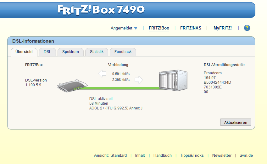

Daraufhin haben wir uns einen neuen Router (Fritz!Box 7490) geholt. Ich war am überlegen, mir einen Telekom Router zu holen, aber ein Experte bei Media Markt meinte, dass Fritz!Box das Beste ist. ^^ (Sowie mein Bruder)
Anscheinend habe ich auch keine Verbindungsabbrüche, aber ich muss das natürlich länger testen.

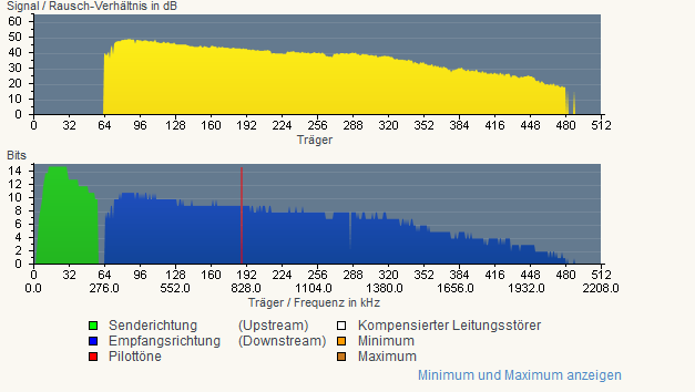

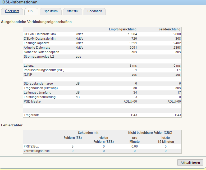

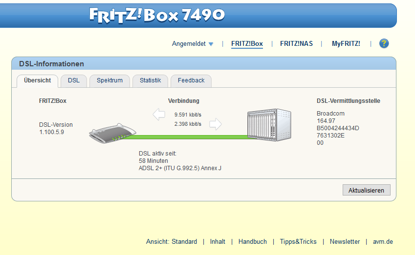

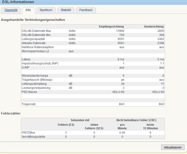

Hier noch mal die Werte :
Mir gefallen die "CRC Fehler" nicht. ^^
Leider habe ich nur 9mb/s und bei diversen Speedtests 7mbps download :/
Da kann man aber leider nichts machen.^^
edit : Außerdem ist unter Störsicherheit der Pegel jetzt bei maximale performance. (falls das wegen den Ergebnissen wichtig ist)
