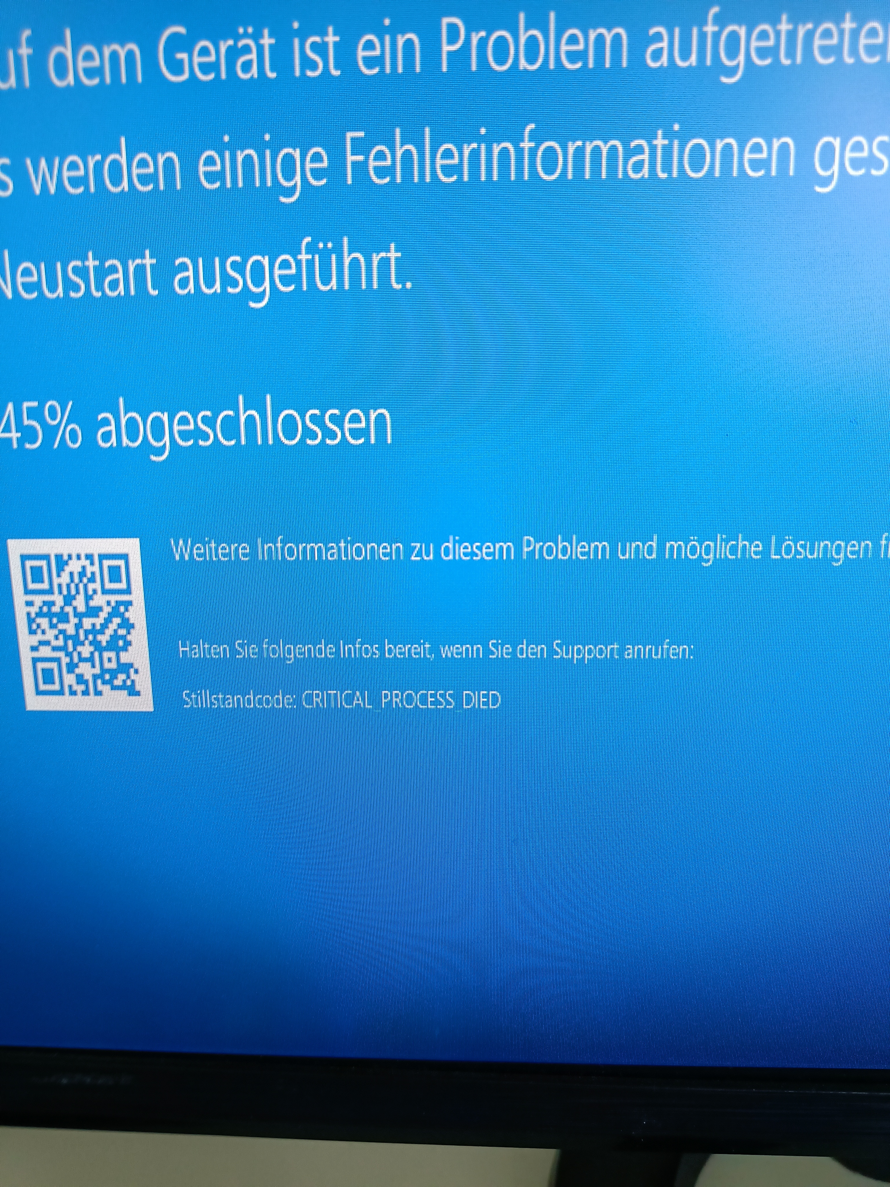

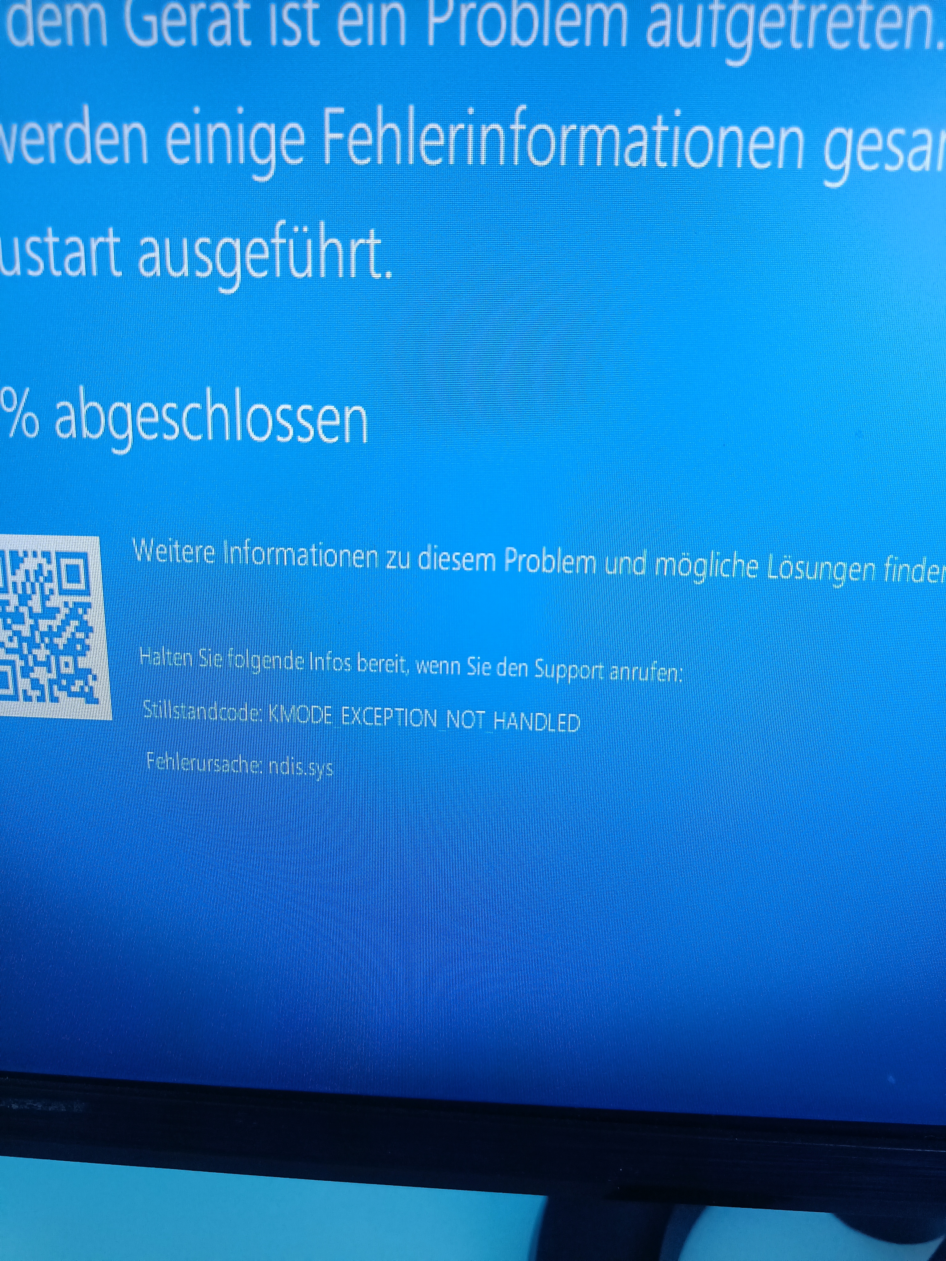

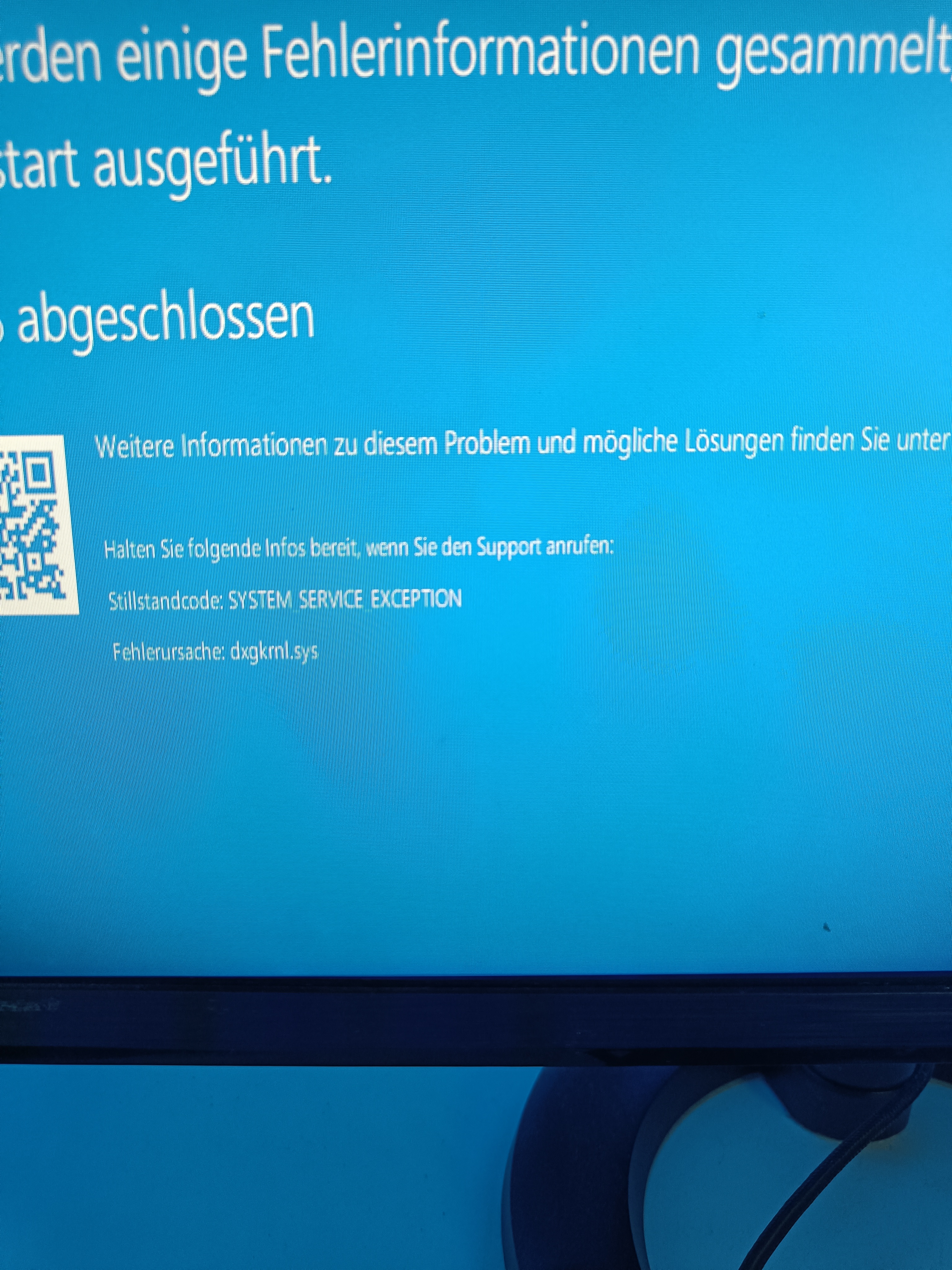

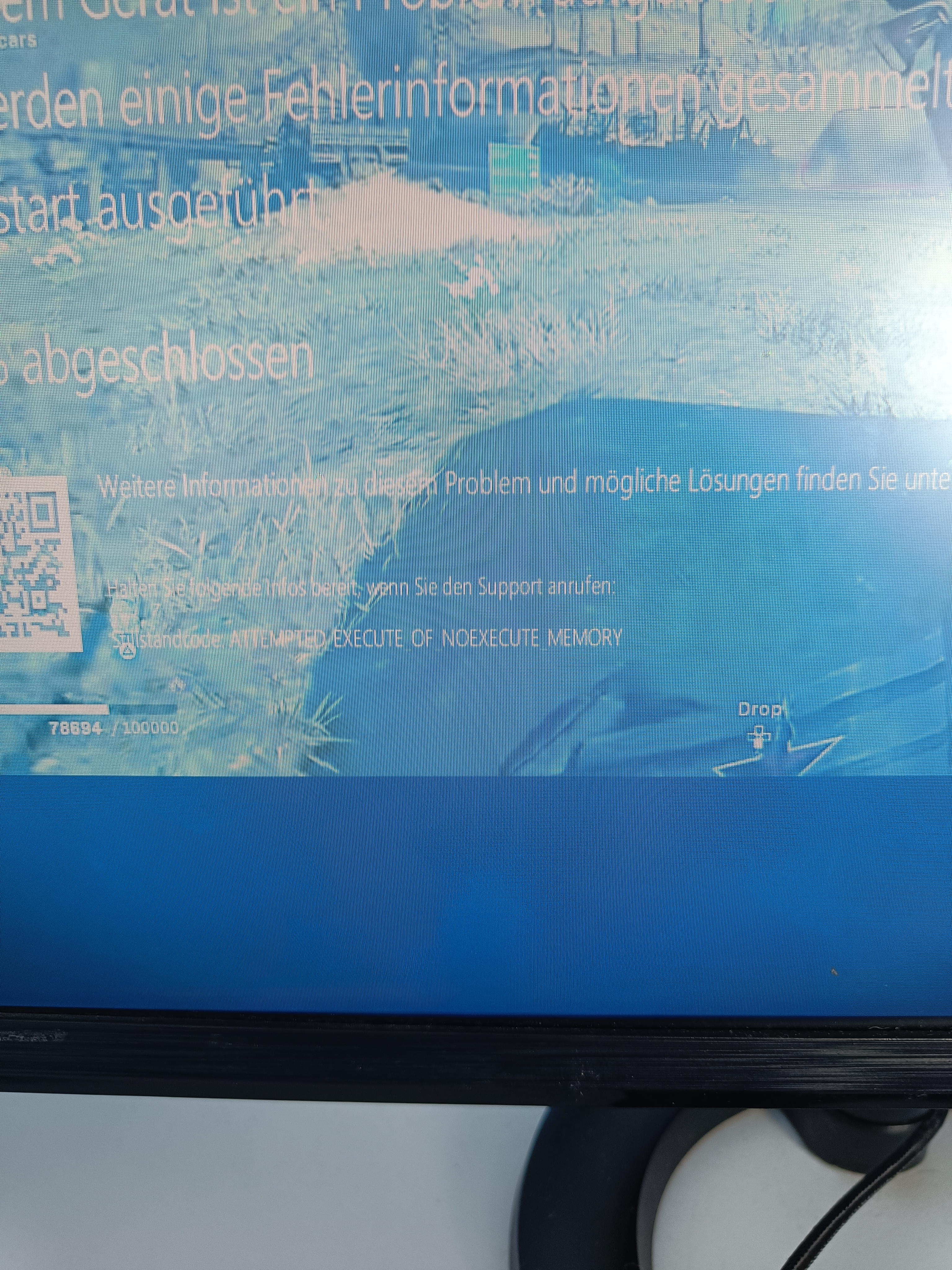

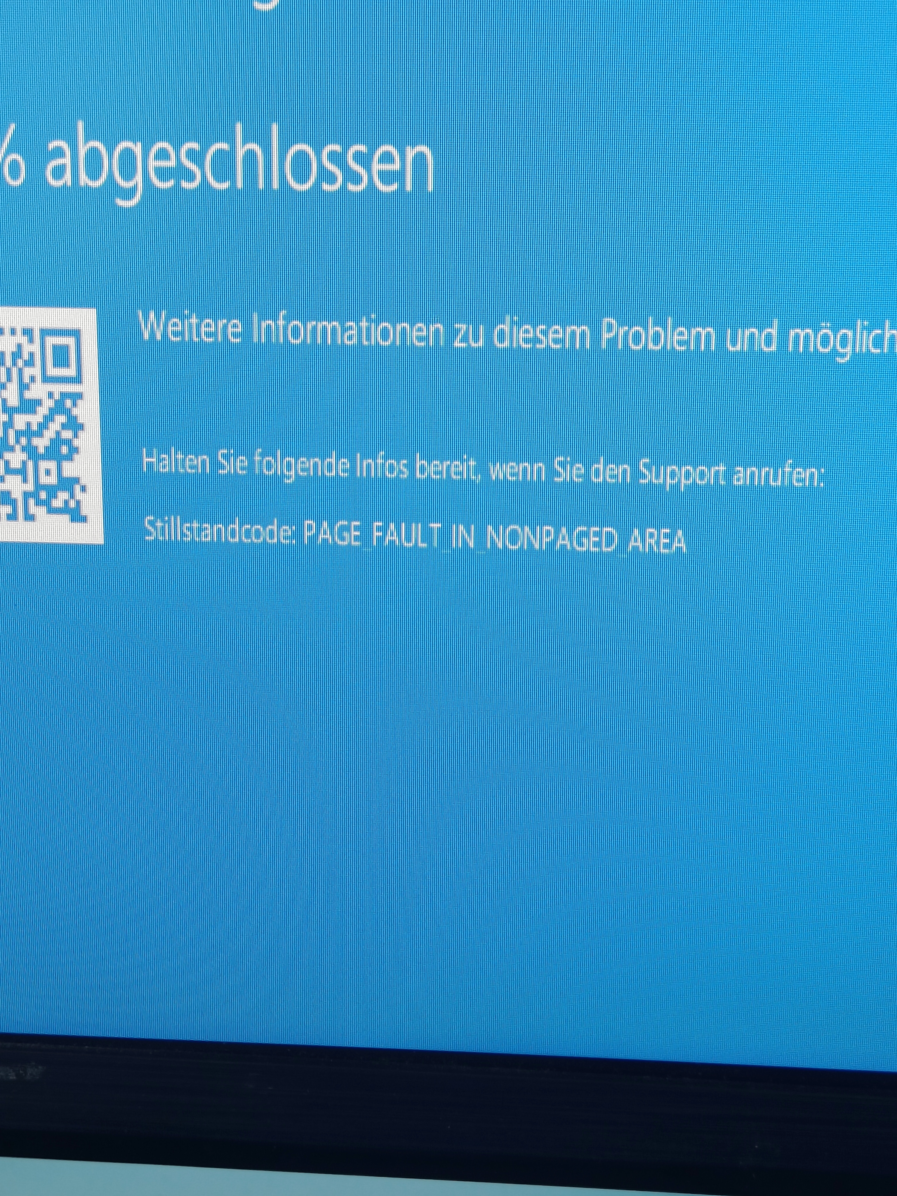

Moin,

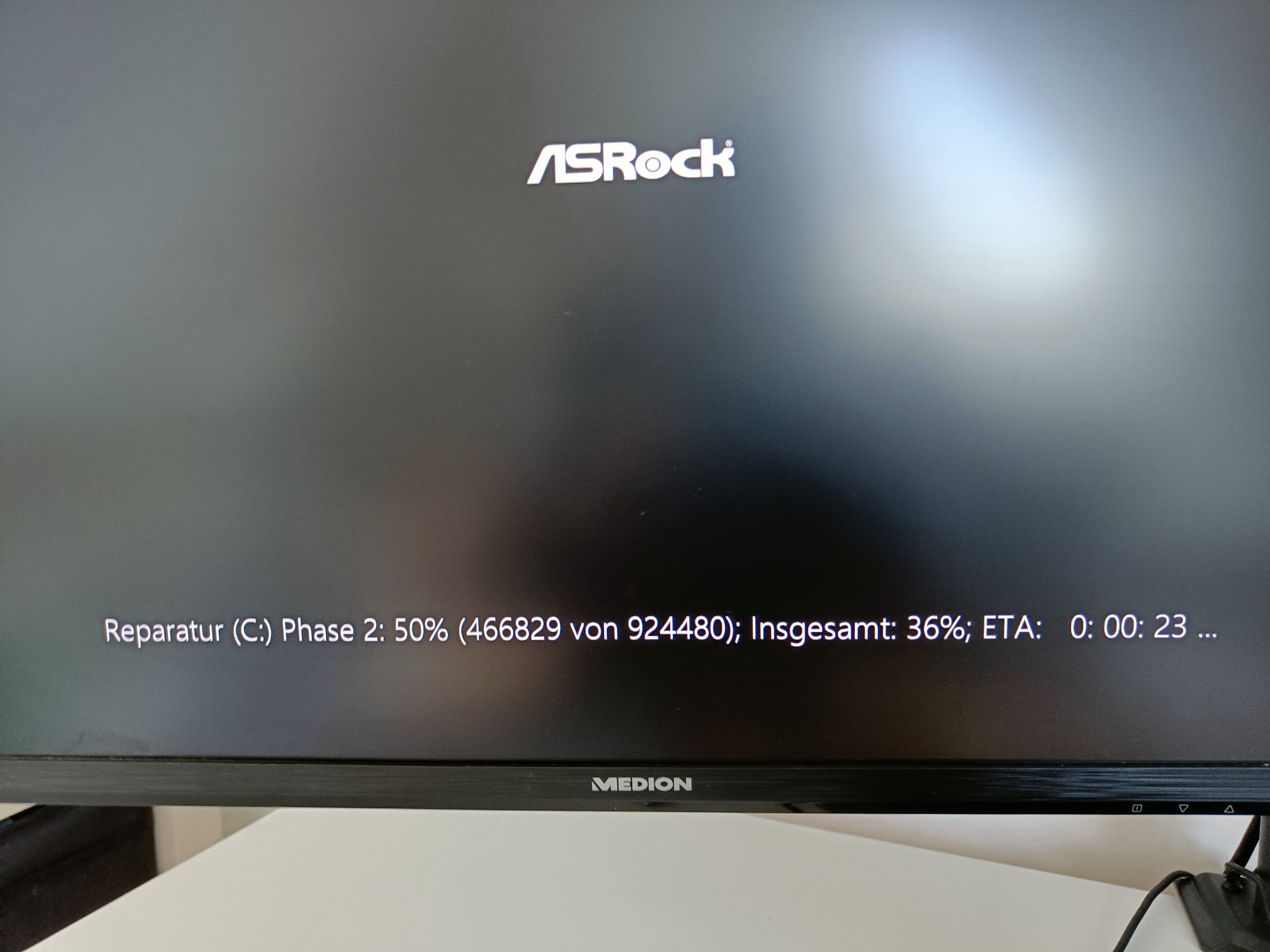

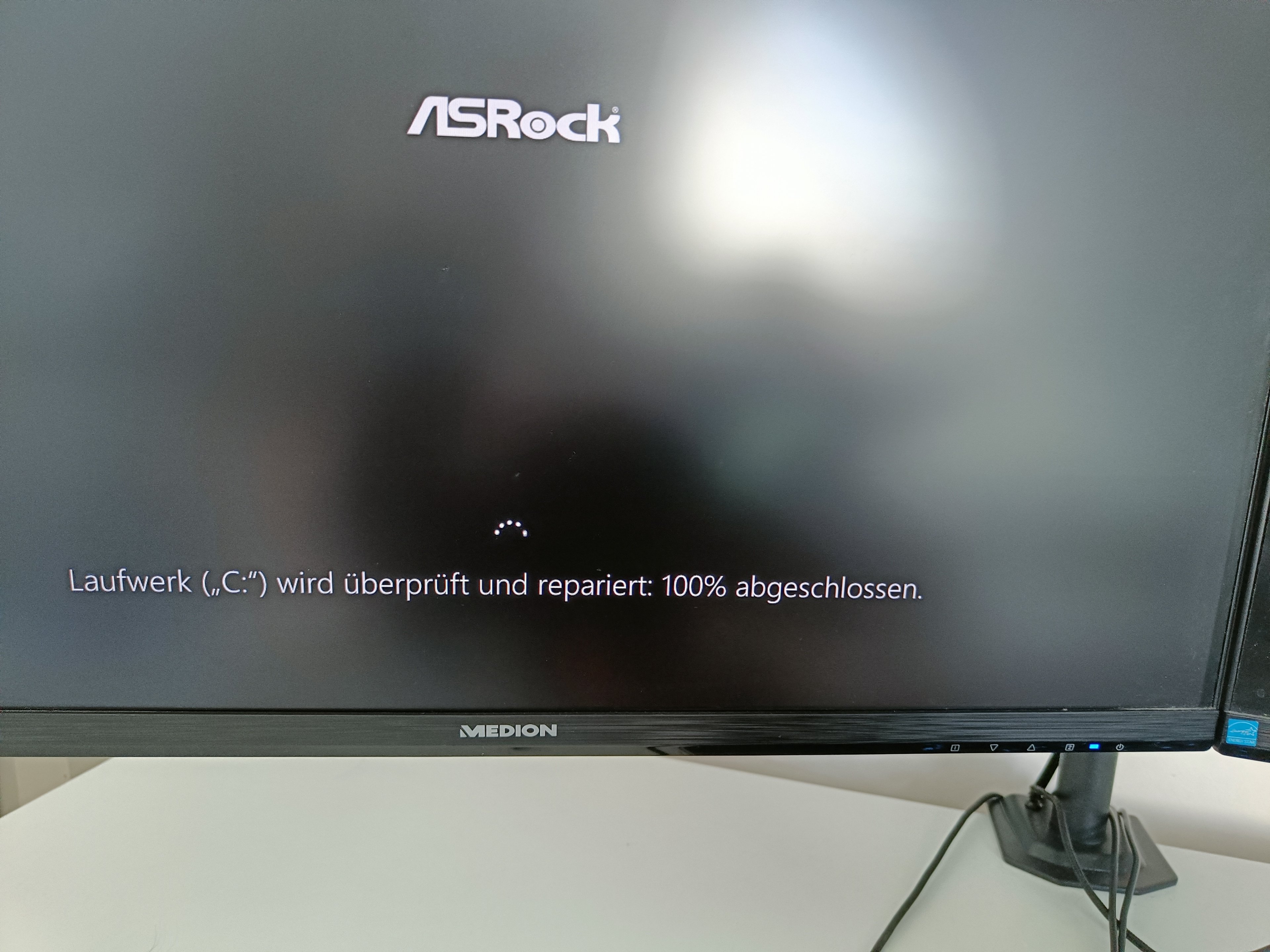

erstmal die ganze Geschichte erklärt. Und zwar hatte ich noch Win10 und wollte Win11 installieren, das aht aber nicht ganz funktioniert, weil ich SecureBoot im Mainboard nicht aktivieren konnte. Allerdings hatte ich bei Win10 immer mal wieder Bluescreens. Oft stand dort dass es ein Fehler mit irgendwelchen Systemdateien gab. (Die ersten Bilder im Anhang) Das stammte meines achtens, davon dass ich meinen PC einmal kalt ausmachen musste. Wegen den Bluescreens habe ich dann kurzerhand entschlossen Win10 neu zu installieren. Da hat auch alles funktioniert. Als ich es dann neu installiert habe, konnte ich unter dem Reiter "Updates" anscheinend Win11 installieren. Das habe ich auch gemacht. Allerdings habe ich jetzt immernoch pro Tag, min. 1 Bluescreen. Leider kann ich nur kein Bild von dem Bluescreen machen, weil der so schnell weg ist, dass ich kein Bild machen kann. Nur manchmal erscheint im Bootvorgang (nach dem Bluescreen) dann eine Meldung dass meine Win-Festplatte repariert wird. (Die anderen Bilder im Anhang).

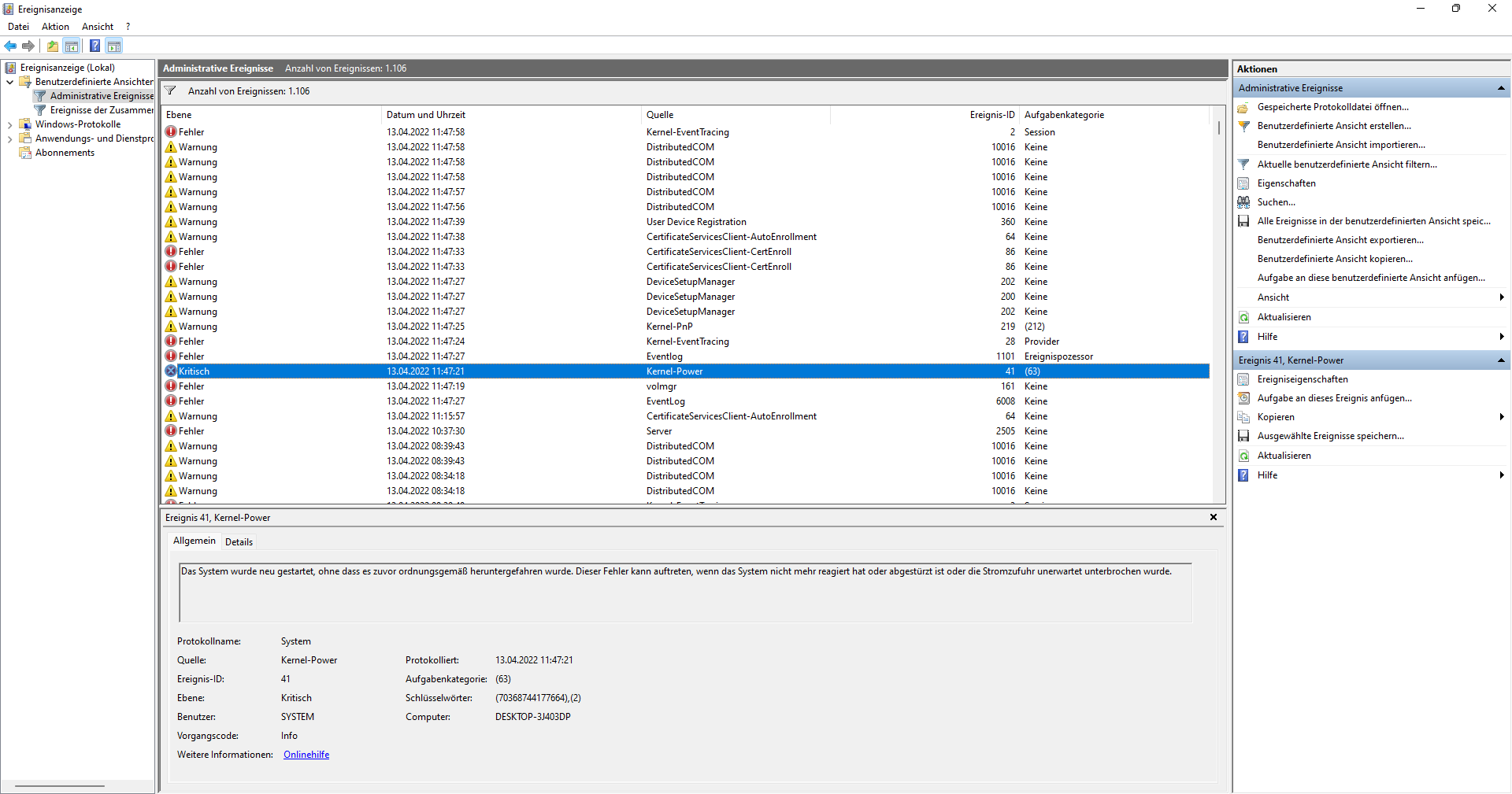

Ich hab keine Ahnung woran das liegen kann. Ich hab euch noch ein Bild von dem Ereignismangager geschickt, von dem Bluescreen welcher heute um11:47 war. Vielleicht hilft euch das Bild.

[...] dann eine Meldung dass meine Win-Festplatte repariert wird. (Die anderen Bilder im Anhang).
Ich hab keine Ahnung woran das liegen kann. [...]

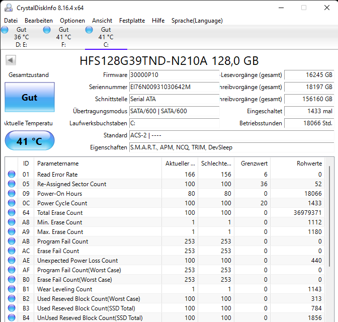

Ja -und? Haste mal deine Platte ausgelesen (Smart) bzw nen Sektorscan gemacht, falls es keine SSD, sondern eine HDD ist...?
Nur mal von der Seite aus reingeschmissen. Denn ich seh weder info, das du auch das probiert hast, noch jegliche Info über das Laufwerk.
PS der DRAM calc ist nur eine Hilfe, was der nach dem einlesen + abspeichern deines Ram (mit Taiphoon) als "Referenzwerte" angibt, kann -muß aber nicht sofort funktionieren. Wirste merken :lol:
Ist eine SSD, HDD wäre viel zu langsam. Soll ich den Scan mit Crystal Disk Info machen?
CDI scannt die Oberfläche nicht, es liest nur die Smart-Daten aus. Aber das ne halbwegs moderne SSD Fehler produziert, kann man so ziemlich ausschließen. Zumindest bei Laufwerken von den üblichen Markenherstellern.
Also kannste mal auslesen und beim Hersteller schaun, ob es ne neuere Firmware gibt, aber ansonsten fällt ne SSD ansich als Fehlerquelle weg (außer, Firmware spinnt, gabs früher auch).

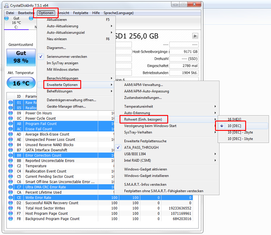

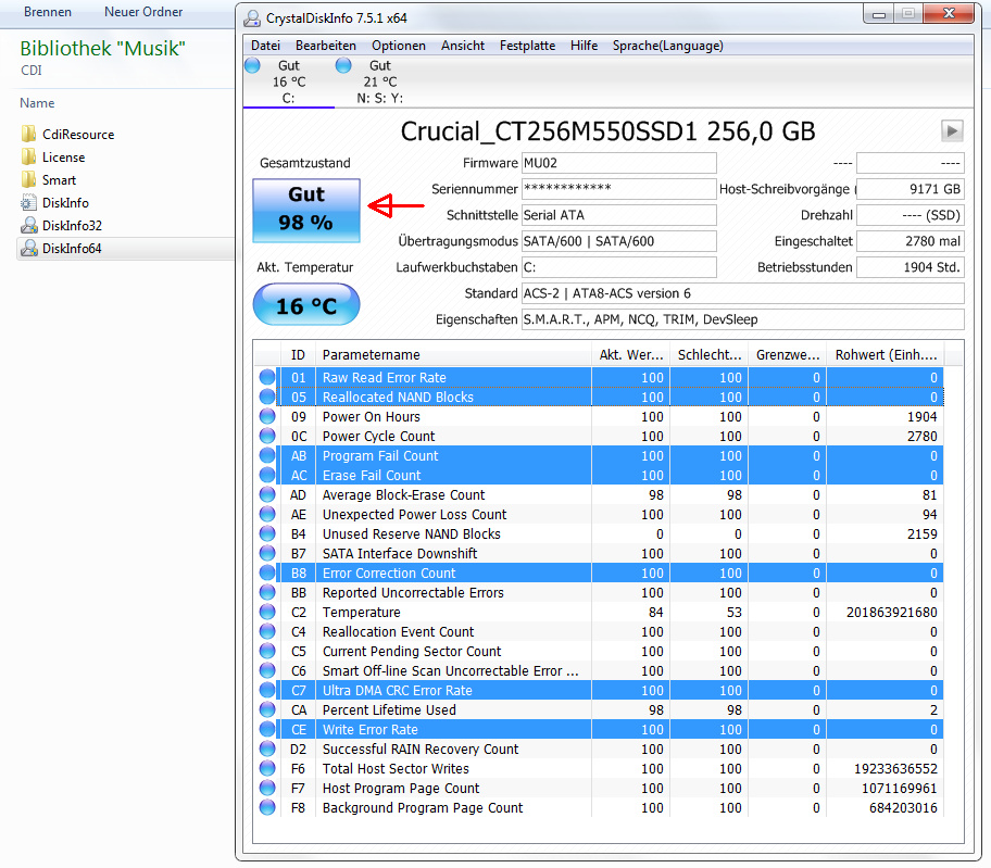

Stell das Tool so auf Dezimalwerte um, dann isses einfacher lesbar. Das andre Bild zeigt beispielhaft meine alte SSD und wichtige Einträge, die man beachten sollte :)

Die SSD, ist aus einem Medion PC. Ist daher schon etwas älter.
Sieht gut aus. Re-assigned sector count deutet auf nen gewissen Verschleiß hin, aber das sollte noch passen. Nun setz wie von den andren empfohlen den Ram auf 2933 und schau mal.
