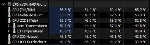

wie sehen die Temperaturen von CPU und Grafikkarte beim spielen aus ?
Die Temperaturen von CPU und GPU während GTA V in HWiNFO:

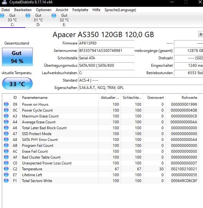

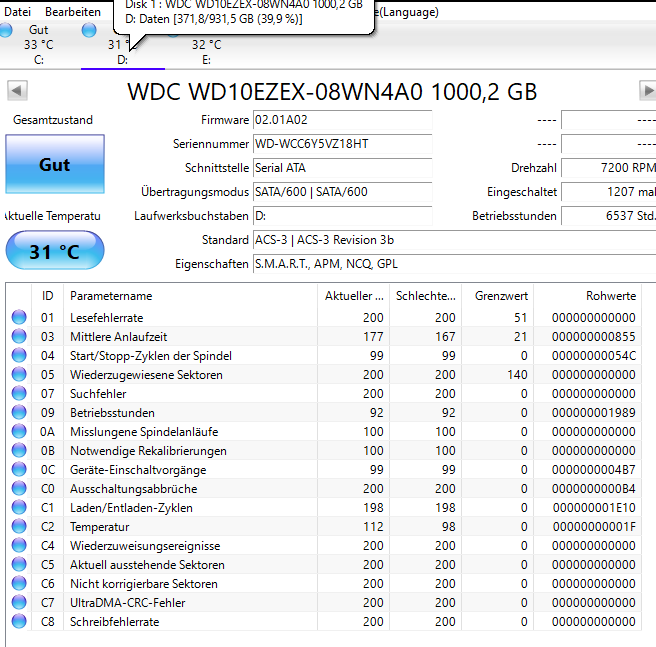

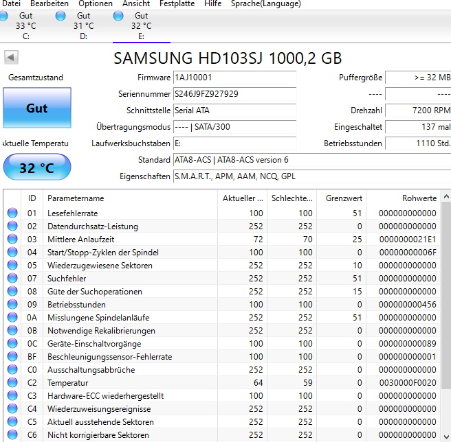

MSI-MATZE hier die Screenshots von allen 3 Festplatten:
