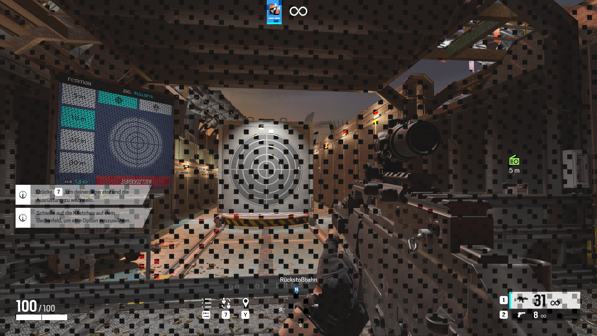

Ich habe das Problem , dass ich bei jedem Spiel ein Blackscreen bekomme und das Spiel dann abstürzt und ich Schwarze kästchen habe mitten in den Spieln .

Vram der Grafikkarte geht hops ... runtertakten besser kühlen oder neue Grafikkarte.
Reaktionen: Gagapa, SaschaHa, GTrash81 und eine weitere Person
Da verabschiedet sich der VRAM deiner 2070.
Normal ist da dann nix mehr zu retten.
Reaktionen: GTrash81 und Redundanz
mit einem oc tool, das du in die andere richtung verwendest.
aber das ist symtombekämpfung.
wenn in garantie-->reklamieren
Vielleicht mal Grafikkarte backen? Hat bei mir auch schon paar mal geholfen bei solchen Artefakten.
Reaktionen: Schwobaseggl und Redundanz
Das hilft wohl nur temporär wie man liest. Nix dauerhaftes.
für wieviele Wochen?
Und warum soll Backen bei defektem VRAM helfen, damit werden Lötstellen ggf. wieder gängig die ein Problem haben. Ich würde das nicht machen.
So ein Darstellungsbild ist der Anfang vom Ende der Karte.
Schon mal zusammenkratzen und sich was Neues anlächeln.
Reaktionen: wuselsurfer und SaschaHa
Warum das hilft kann ich dir nicht erklären aber das es funktioniert kann ich bestätigen. Gibts ja auch genug Fallstudien dazu im Internet. Aber ja, das ist nur eine kurz/mittelfristige Lösung.

Alptekin schrieb:
Wie takte ich den runter bzw mit welchem Programm
MSI Afterburner
Es werden, wie von @prian geschrieben, Lötstellen wieder gängig gemacht. Das heißt im Klartext, das Lot schmilzt und Verbindungen werden im besten Fall temporär wiederhergestellt.
Anon1216 schrieb:
Brandgefahr. Wenn das Lot schmilzt, kann es eben auch verfließen und an den falschen Stellen wieder erkalten. Wenn du Pech hast, bekommst du dann einen Schmorbrand oder ähnliches. Auch andere Komponenten, insbesondere Kabelummantelungen oder generell Plastik bzw. Gummi können beim Backen ja ebenfalls schmelzen oder beschädigt werden. Auch wenn Backen oftmals helfen mag, ist es einfach nicht vernünftig, solche Gefahren einzugehen, nur um ein defektes Produkt künstlich noch ein paar Wochen länger am Leben zu erhalten.
Thermische Ausdehnung der Module, hilft aber sehr selten und meist auch nur zeitlich begrenzt, da der Schaden mit der Zeit weiter fortschreitet.
Kann natürlich auch sein, das Lötstellen des BGAs der Speicherchips kalt sind, das wäre dann ein Punkt, bei dem ein Reflow vollständige Reparatur bedeutet.
Die 120°C, die oft empfohlen werden sind für einen Reflow zu gering, da braucht man bei den gängigen Mischungen eher was zwischen 150 und 220°C, wenn ich das aus einem Artikel auf einer englischsprachigen Seiten von vor einigen Jahren noch richtig im Kopf habe, waren auf GPUs eher Lötzinn mit niedrigem Schmelzpunkt, ich kann mich aber auch irren.
Bei 220°C läuft man allerdings Gefahr, das Kunststoffbauteile wie Stecker (Strom, Lüfter, HDMI, DP, etc.) auch schmelzen.
Reflow macht man idealerweise lokal begrenzt mit einem präzisen Heißluftgebläse einer Lötstation, sowas haben aber die wenigsten griffbereit.
Reaktionen: xxMuahdibxx und SaschaHa

xxMuahdibxx schrieb:
Es ist ja so, dass das backen bei einigen nachweisbar geholfen hat
Das war sicher nur die Wärmeausdehnung, die da einige Lötpunkte wieder temporär verbunden hat.
Schmelzen tut da nur wenig.
Das oft verwandte SAC 305 (Sn96.5 Ag3.0 Cu0.5) hat Solidus- / Liquidustemperatueren von 217°C und 219°C
wenn auch oft nur für ein paar Monate..
Richtig.
Das hab ich oft genug auf dem Werkstttisch gehabt.
Länger als 1 Jahr hielt keine Backofenkur.
Also:
@ Alptekin: sparen auf eine neue Grafikkarte.
Reaktionen: mykoma
