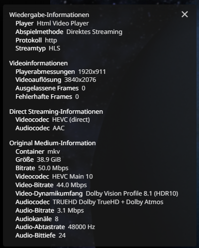

ich habe einen Ugreen dxp 2800 und habe schon viele meiner Blu-ray´s digitalisiert und übertragen.
Leider habe ich bei einigen Filmen extreme Probleme bei der Wiedergabe, diese hängen und "puffern" wie in den alten Youtube Zeiten.
Das Problem tritt bei beiden Android TV´s im Haus auf (Sony KD-5 XF9005 sowie TCL 85C7K), beim Sony schlimmer als beim TCL.
Die TV´s hängen beide im WLAN und sind auf unterschiedlichen Stockwerken montiert, jedes Stockwerk hat einen WLAN Zugangspunkt und die Abstände sind ca 4-6m zum Router (gleiche Netzwerk).
Am PC habe ich das Problem nicht, wenn ich die gleichen Filme vom Server abspiele.

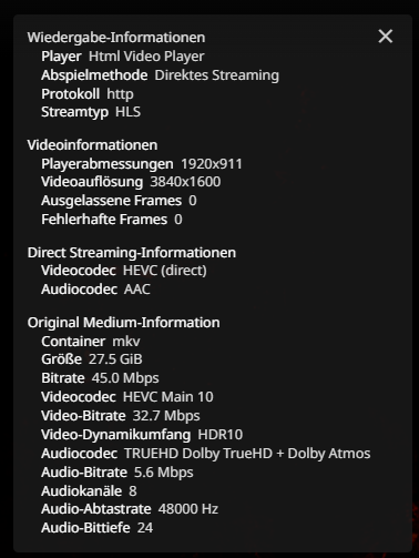

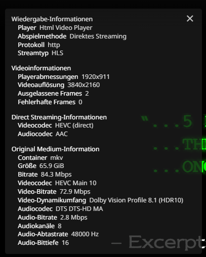

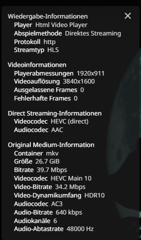

Film 1 ist auf beiden TV´s nicht abspielbar ohne "puffern" alle paar Sekunden für mehrere Sekunden (Sony schlimmer als TCL)
Film 2 läuft auf beiden mit wenigen Stopps und dann auch weniger als eine Sekunde
Film 3 lief anstandslos
Film 4 lief auch anstandslos auf beiden.
Ich habe erst gedacht vielleicht an den Bitraten?! aber Film 4 hat eine höhere als 2 und 3 und läuft Problemlos.
Habt ihr eine Idee woran das liegen könnte?
Vielen Dank im Voraus
(Screenshots stammen vom PC da ich am TV keine Mediainformationen einblenden kann)

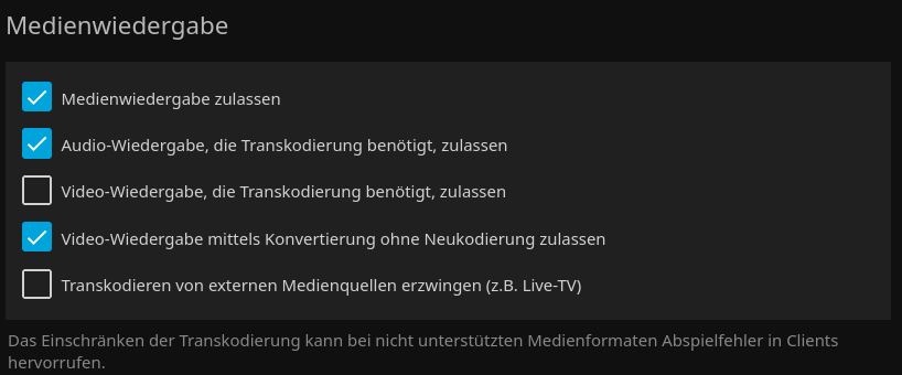

Bei mir hat zb. das Plugin "Transcode-Killer" was gebracht. Wenn die Videos sauber abgespeichert sind, reicht wie in diesem Fall auch, Direct-Play und schont die Ressourcen. Oder direkt das Transcoding im Profil deaktivieren. Audio-Transkodierung kann jedoch eingeschaltet bleiben, dass Frisst oft nicht so viel Leistung.
Edit: Was passiert wenn du Testweise die TVs an ein LAN-Kabel hängst?

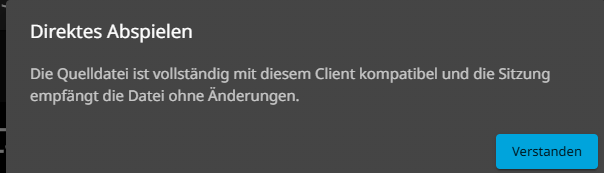

Hier den Punkt 3 Deaktivieren.
84 MBits/s Datenrate sind aber auch nicht von schlechten Eltern.

Das sind die Wiedergabeeinstellungen:

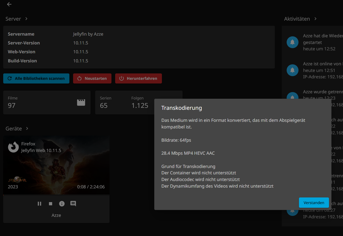

Ich muss mal bei mir nachher schauen. Wenn du aufm TB schaust, was zeigt er dir denn pn der Übersicht an?
Mir wird das angezeigt wenn ich den über dem TV abspielen lasse.
Die App ist 0.19.6
