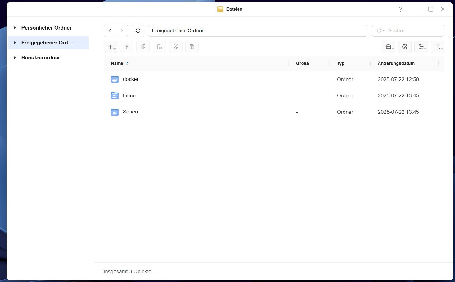

bin im Browser im NAS OS und da gibts beim Ordner rechtsklick mit der Maus die Funktion hochladen und dann wähle ich die Datei aus
Wie binde ich die beiden Ordner nun ein in Windows? Siehe Snip....
@lechi4ever Umständlich. Aber dann wird es voraussichtlich auch mit einer SMB-Freigabe nicht schneller.
