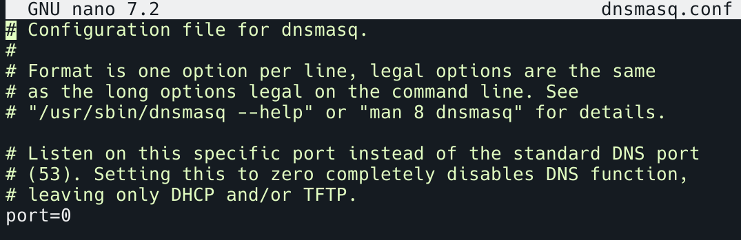

Bei Ugreen gibt es mit dem Adguard Home Docker-Container ein Problem. Im UGOS läuft dnsmasq und blockiert damit den Port 53, den Adguard unbedingt braucht.
Ich habe mich bis jetzt damit beholfen, mich per ssh auf das NAS zu schalten und dort dnsmasq zu deaktivieren:
sudo systemctl stop dnsmasq
sudo systemctl disable dnsmasq
Das überlebt Neustarts. Es überlebt aber kein Systemupdate, dann muss man das wieder machen. Ich weiß noch nicht so recht, wie ich damit dauerhaft umgehen soll.

das habe ich Ugreen schon mehrfach gemeldet und wurde auch schon mehrfach diskutiert. Das liegt an dem DHCP-Server und ist kein Problem von AdGuard. Andere Anwendungen in Verbindung mit dem Port 53 haben das gleiche Problem.

Ich hatte noch die Idee den DNS-Port in der /etc/dnsmasq.conf auf 0 zu setzen. Das muss ich mir aber noch genauer anschauen.
