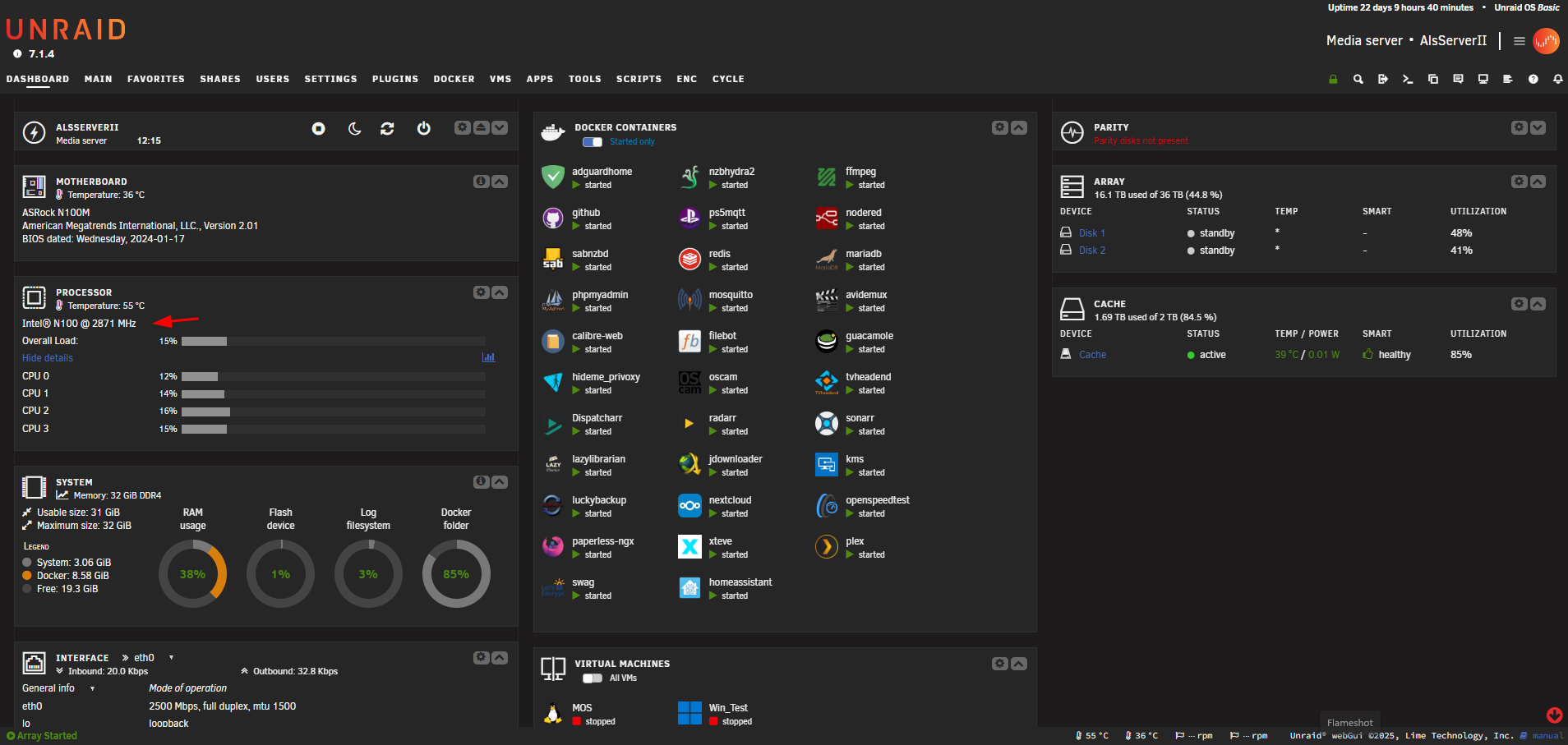

davidche schrieb:
Vorhanden ist ein mini PC mit N100, 16 GB RAM, 500GB NVME.
Desweiteren ein 2 fach HDD GehÀuse via USB und 2x SATA (500GB & 250GB)
Meine Frage ist jetzt kann ich mit dieser Hardware einen Unraid Server aufbauen
gehen, klar, und wÀre auch sehr flott eingerichtet.
Anmerkung, USB Laufwerke und NAS allgemein, nicht wirklich empfohlen ...
in der Unraid Welt, nimm da auf jeden Fall besser kein Array sondern single pool disks fĂŒr die Shares, USB ... kann gerne beim Start die ID's verhauen und dann startet das array nicht da Platten "nicht am richtigen Ort" wĂ€ren usw usw usw ... wie erwĂ€hnt, wĂŒrde ich das generell nicht unbedingt machen wenn es anders lösbar wĂ€re.
der n100 ist fĂŒr Jelly auch bequem und kann 3 - 4 4k streams >> 1080p transcoden wenn notwendig, zuhause sollte man eh besser schauen dass die clients alles nativ abspielen können (Quali ist dann immer besser).
Und um den Prox Umweg nicht zu nehmen, Unraid, Truenas Scale, ... sind native Docker Hosts und recht einfach einzurichten, und ja, das geht natĂŒrlich auch mit anderen Systemen ;) Unraid wĂ€re halt kostenpflichtig falls du noch keine Lizenz haben solltest.
und so ein n100 kann schon was ab

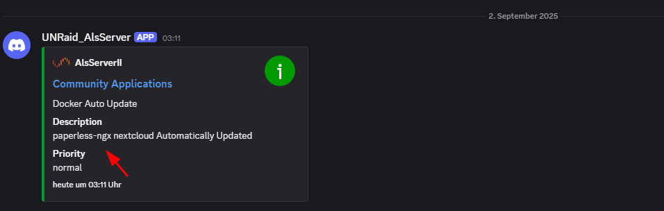

@alturismo,
dein Paperless-ngx ist stark veraltet!
GrundsĂ€tzlich bin ich kein Freund davon, die abgekĂŒrzte Installation von Linuxserver zu nutzen. Bei Paperless-ngx kommt noch die Datenbank und der Office-Support dazu. Von der Wartung sowie den Bug- und Sicherheitsfixes einmal ganz zu schweigen. Somit rĂ€cht es sich immer, die abgekĂŒrzte Installation zu verwenden, welche spĂ€ter mehr Arbeit macht, als es gleich richtig einzurichten. Das passiert, wenn man einfach Anwendungen installiert, weil diese von den OS oder der Community direkt angeboten werden, ohne sich die Installation vorher genauer anzuschauen. Ich richte meine Container grundsĂ€tzlich nach dem Entwickler ein und habe diesbezĂŒglich auch nur sehr wenige Probleme. Auch das Updaten mit Watchtower ist dann kein Problem.
Paperless-ngx kann schon lÀnger in MariaDB betrieben werden, welche du eh schon nutzt. Langfristig wirst du nicht um eine aktuelle Installation herumkommen.
snoogans schrieb:
@alturismo,
bitte nicht einfach aufgrund eines icons auf Sachen schließen welche so nicht sind ;)
welches auch gerade gestern ein Update bekam ... wie du sicher auch weißt.
also bitte nicht einfach Sachen in den Raum stellen ... ;)
ich sag trotzdem mal Danke fĂŒr den Hinweis, auch wenn er hier jetzt nicht zutreffend war ;)
aber in einem anderen Fall fĂŒr andere user hilfreich gewesen sein könnte.
zu dem Thema angebotene Apps, die werden auch bei Unraid von der Comunity recht gut gepflegt, die lsio Variante ist da nicht mehr drin sondern die offical als template hinterlegt, auch nur als Hinweis zu verstehen, ich will hier nichts anpreisen, nur klar stellen ;)
ich bin in der Regel immer recht aktuell unterwegs ... ;)
lass uns hier nicht #offtopic gehen, TE hat gefragt zu Unraid, ich habe kommentiert UND hinzugefĂŒgt dass dies auch andere können.

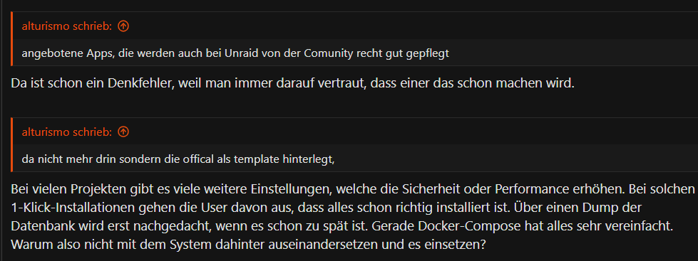

Ich habe das nur anhand des Logos und des Namen gesehen.
Das Logo in #29 ist definitiv vom Linuxserver! Aus diesem Grund habe ich dich darauf hinweisen wollen.
Das soll doch einer verstehen. Diese sind ja nicht ohne Grund vorhanden, weil es teilweise viele Forks. Wenn es dann noch ein passendes Image zum Namen und Logo gibt, wie soll das einer auseinanderhalten können?
Da ist schon ein Denkfehler, weil man immer darauf vertraut, dass einer das schon machen wird.
Bei vielen Projekten gibt es viele weitere Einstellungen, welche die Sicherheit oder Performance erhöhen. Bei solchen 1-Klick-Installationen gehen die User davon aus, dass alles schon richtig installiert ist. Über einen Dump der Datenbank wird erst nachgedacht, wenn es schon zu spĂ€t ist. Gerade Docker-Compose hat alles sehr vereinfacht. Warum also nicht mit dem System dahinter auseinandersetzen und es einsetzen?

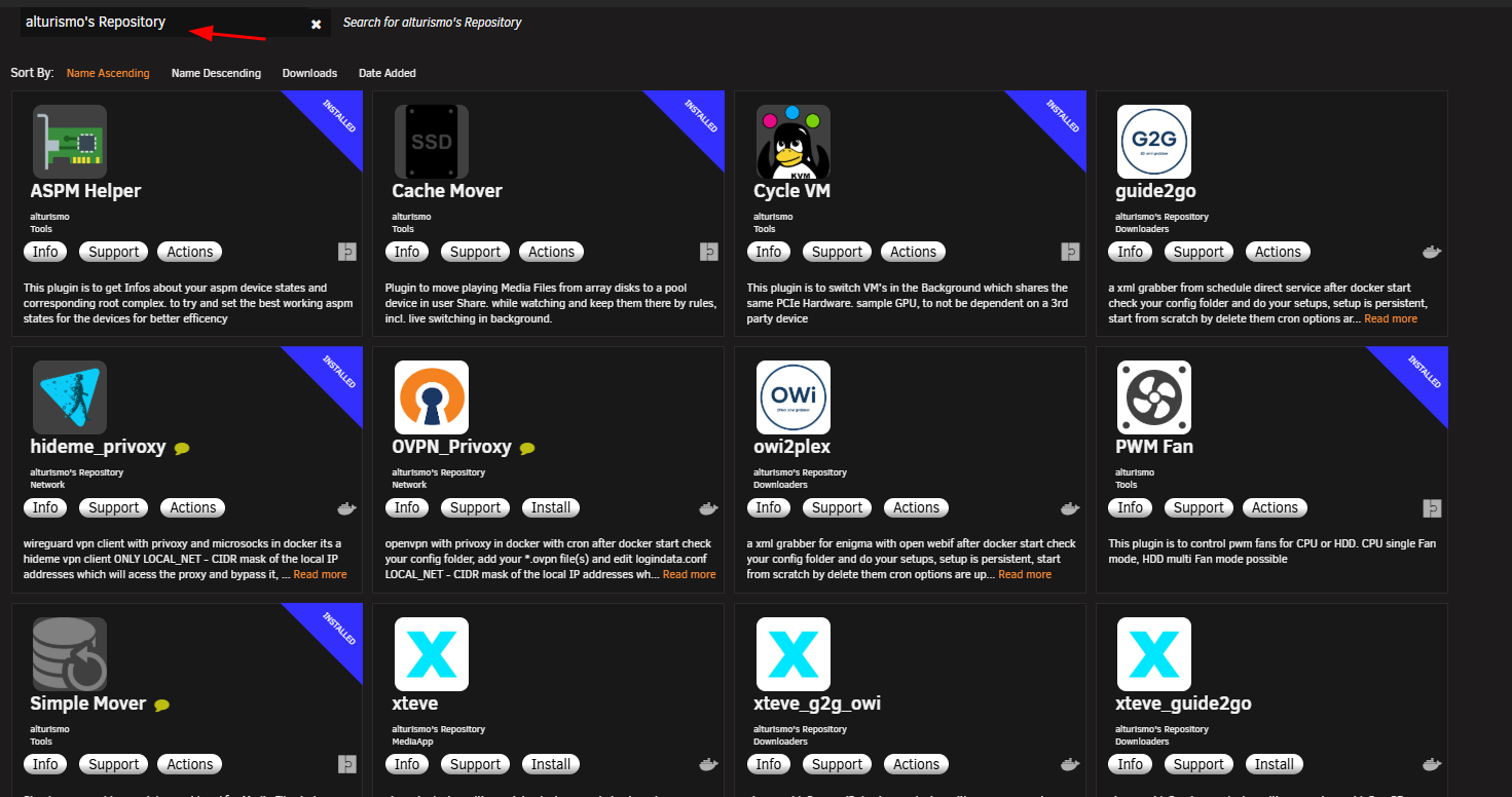

ja, ja, ja ... was willst du eigentlich ?
ja, ich weiß das du anhand eines Logos darauf gekommen bist, ich habe nur darauf verwiesen dass dies in MEINEM Fall nicht zutrifft, sogar noch bedankt und auch erlĂ€utert dass dies hilfreich sein kann ... Mann Mann Mann ... immer wieder diese Diskussionen.
snoogans schrieb:
Das soll doch einer verstehen. Diese sind ja nicht ohne Grund vorhanden, weil es teilweise viele Forks. Wenn es dann noch ein passendes Image zum Namen und Logo, wie soll das ein 3. auseinanderhalten können?
alles gut, nur du hast eine Art an dir, DU stellst Dinge fix in den Raum, lies dir doch bitte DEINEN Post mal durch, lies dir nochmals meine Antwort durch und hör endlich damit auf hier immer wieder und wieder offensiv darzustellen wie clever du bist und wie doof anscheinend andere (in dem Fall ich) bin.
Beispiele ...
was bitte ist daran mein Denkfehler oder allgemein ein Denkfehler ...
und setze ich mich mit meinen Systemen auseinander, ja ... mache ich, nebenbei, schreibe ich auch plugins fĂŒr das von mir genutzte System, dockers usw ... daher kenne ich auch den Prozess was, wie, wann, ... in CA Apps gestellt wird, wie es maintained wird, usw usw ...
woher kommt denn deine Erfahrung zum Thema ?
also nochmals BITTE, kein #offtopic mehr, kannst mich gerne in pm anschreiben wenn du mir weiter Kommentare schreiben willst, ich habe hier nur (leider) geantwortet ...
