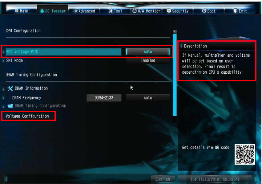

Hallo :)
ich wollte bei meinem A300 ein wenig am Takt spielen ( über/untertakten ), aber leider finde ich die Einstellung nicht. Ich habe im Internet gesehen, dass unter dem OC Tweaker die Funktion "CPU frequency and Voltage Change" gibt. Meinen A300 habe ich auf die aktuelle Bios Version 3.5 geupdatet, aber bei mir kann ich nur die Spannung anpassen, aber nicht den Takt. Muss ich das woanders einstellen ? soo gut kenne ich mich nicht aus, darum frage ich lieber mal nach :)
Laut Handbuch musst du "CPU Frequency and Voltage(VID) Change" auf manuell stellen, dann soll man da mehr einstellen können

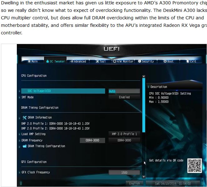

irgentwie kann ich da nichts einstellen.
Unter Beschreibung steht auch nur das ich von 0.9 - 1.55
(bild aus dem Netz)
794059
unter SOC Voltage kann ich nur auf auto stellen oder einen Wert für die Spannung eingeben.

Das Bild aus dem Internet zeigt direkt, dass der Menü Punkt anders heisst...
muss ich auf eine alte bios version gehen?

Ich habe gerade eben das erste Bild aktualisiert. Das erste Bild zeigt genau meinen Ist-zustand. Ich kann nichts auf manuel einstellen. ich kann versuchen auf eine alte Bios Version zu gehen um zu schauen wie es dann ausssieht, oder es über ryzen master versuchen...
Ich weiß zwar nicht was weiter unten noch alles aufgelistet ist, denke aber nicht, dass da noch mehr kommt. Scheint eher als ob sie das bei der Version gestrichen haben

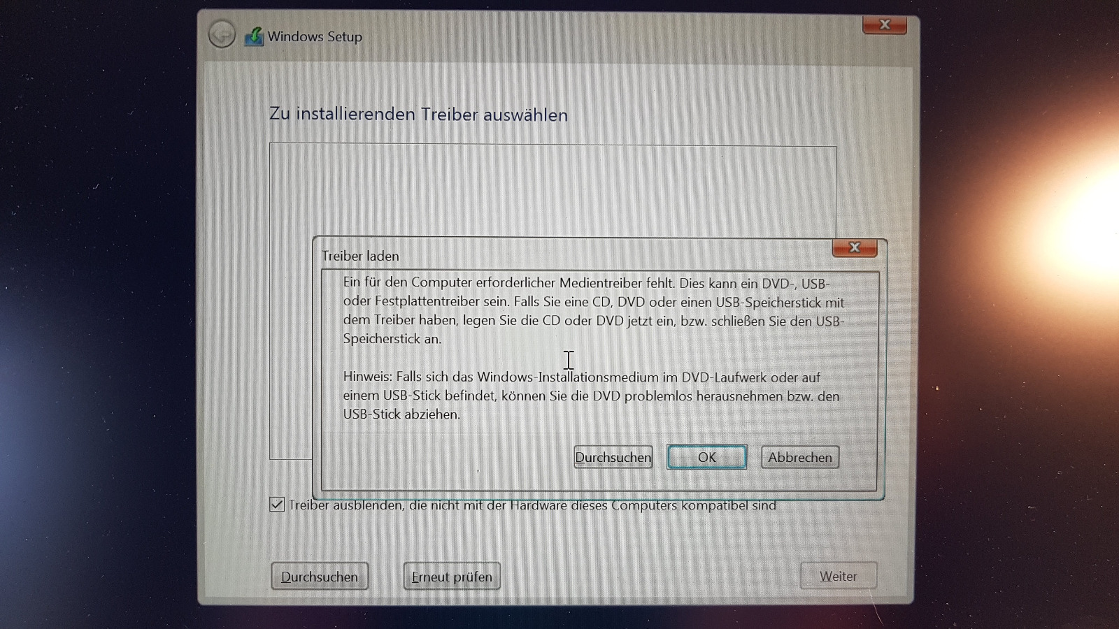

Hat jemand schon mal versucht Windows 2019 Server zu installieren?
Ich laufe in diesen Fehler.
795458

Und Abbrechen kannst du nicht und den Treiber erst später installieren?
Es ist eine sata ssd, Samsung 840 Pro. Abbrechen führt zum Abbruch. Es ist zum Mäuse melken...

kannst Du uns mal Screenshots, oder ein (Handy) Video von einem Server Setup Versuch, hier hochladen?
Weil das klingt gerade, sorry, komplett schräg. Du kannst die Platte durchsuchen, aber nicht auf ihr installieren, aus dem Server Setup heraus? ...

Das Setup ist ganz schnell vorbei. Nach dem Klick auf "Jetzt installieren" kommt die oben im Screenshot zu sehende Eingabemaske.
