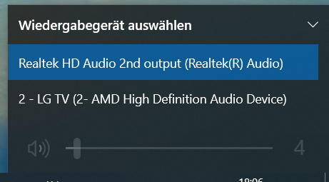

Hab jetzt auch den Deskmini, bei mir treten die Geräusche auch auf. Stecke ich vorne einen USB Stick rein wird es besser, jedoch nur für ein paar Sekunden.
Mal eine andere Frage, vorne sind ja zwei AUX Anschlüsse. Habe Per HDMI den Fernseher angeschlossen, Ton kommt beim Fernseher raus, stecke ich nun Apple Kopfhörer vorne rein, kommt kein Ton bei den Kopfhörern.
Das Mysteriöse ist, dass in der unteren Buchse das Mikrofon vom Headset aktiviert ist und wenn ich oben einstecke die Kopfhörer selbst zum Mikrofon werden.?!
Wie bekomme ich es hin, dass dort Ton rauskommt?
Vielen Dank
Vielen Dank
Ist das Fiepen auch unterschiedlich bei dir, je nachdem ob man im Stand-By ist oder er komplett ausgeschaltet ist.
Hast du den Realtek Treiber von der AsRock Seite installiert ?
Wenn der installiert ist, kann man Problemlos Ton an den TV und Kopfhörer ausgeben.
Gibt es genauere Infos zu dem Pin berühren oder hat das schon jemand getestet ?
Wäre sonst etwas was ich mal testen würde, wenn ich es hinbekomme.
Bin leider aber gerade eher mit meinem Kapsel- und Bänderriss beschäftigt.
Bigfoot29 schrieb:PS: Was passiert, wenn ihr die Frontblende mal komplett abbaut und das Mobo mit "Schraubendreher" startet? (Man braucht nur die beiden richtigen Pins berühren. Das wäre zumindest gemäß klassischem ATX-Standard so.
Das ist komisch, dachte ich habe alle Treiber heruntergeladen mit " AMD all in 1 with VGA driver ver:19.10.16_19H1_WHQL "Griffin89 schrieb:Hast du den Realtek Treiber von der AsRock Seite installiert ?
Auf jedenfall funktionierts jetzt mit dem Realtek Treiber, danke
