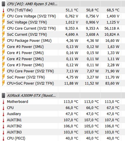

- Mich verwunderen die Resultate von HWInfo64 sehr stark. Warum werden hier Motherboard-Temperaturen von 113 Grad angezeigt, das kann nicht stimmen!? Und der angezeigte Stromverbrauch im springt teilweise von 10-15W auf 50-80W, dies iost aber offensichtlich falsch, da ein Energiemessgerät direkt an der Steckdose ganz andere (niedrigere Werte) anzeigt...

HW Info Watt/Verbrauchsangaben kann man in de Pfeife rauchen. Die Mainboard Temps sind definitiv falsch,
ist bei mir aber auch so
ist bei mir aber auch so![]()
