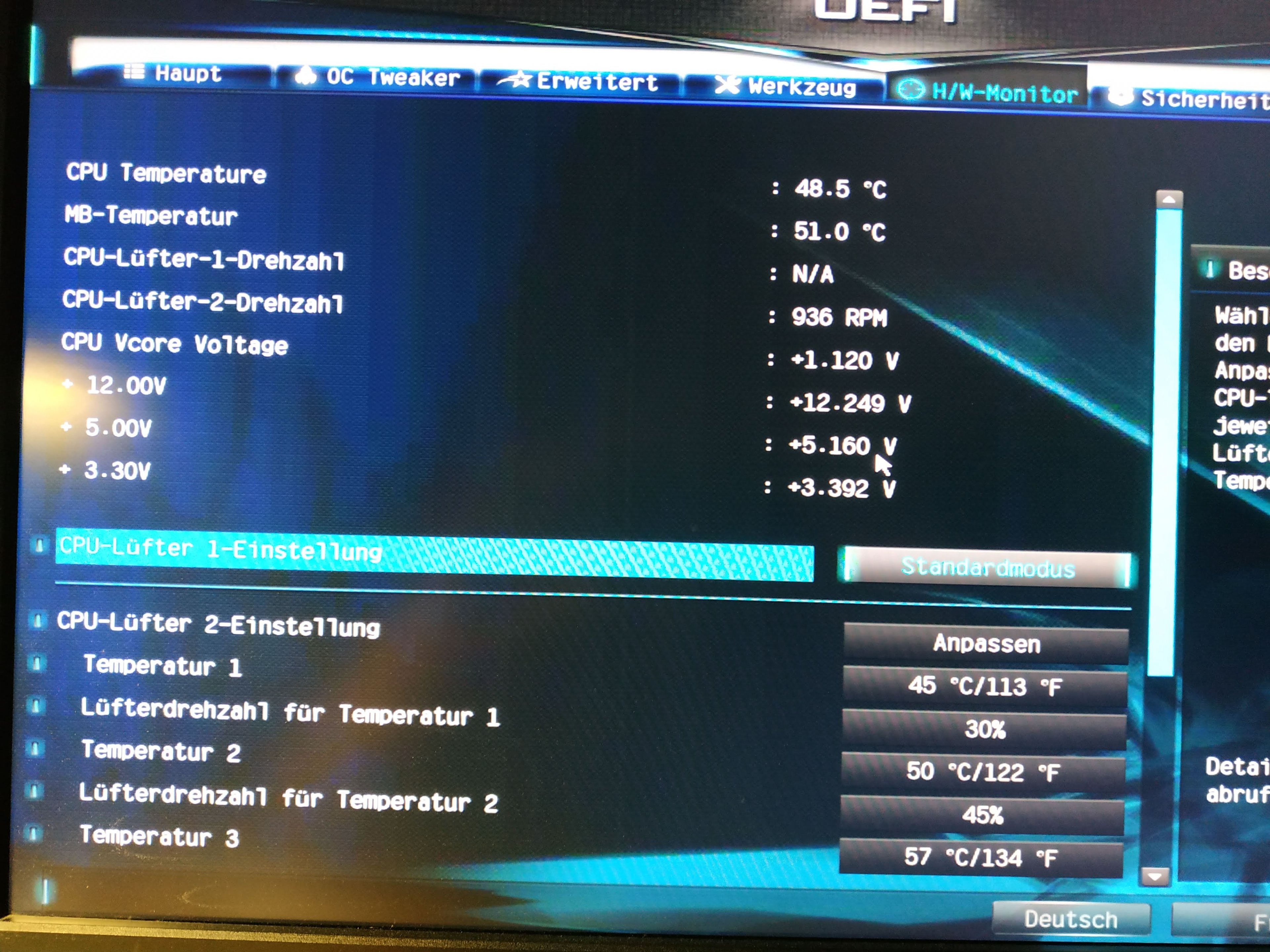

TPD liegt bei mir genau dort wie beschrieben:
Erweitert/ AMD CBS/ NBID Common Options/ System Configuration/
Die Lüfterkurve unter H/W Monitor, siehe Screenshot.
Mein Lüfter ist hier CPU-Lüfter 2.

Für CPU-Lüfter wurde Anschluss 2 empfohlen. (sah ich in einem Video bzw. las ich mehrmals)
Bei mir sind im UEFI beide Lüfter-Anschlüsse per "Anpassen" eingestellt.
Kann so den Lüfter auf Anschluss-1 als auch auf Anschluss-2 anstecken.
Die Drezahl wird bei beiden korrekt geregelt, erkenne keinen Unterschied.

denke das mit lüfter 2 ist noch immer so, wenn du auf 1 stellst, läuft der lüfter volle drehzahl,
kannst aber auch auf beide stellen, hauptsache 2 ist dabei, und auch hier den lüfter einstellen
Reaktionen: User_795328
@Memorie
bei mir ist der Lüfter derzeit auf 1 angesteckt, funktioniert wie auf 2.
Beim UEFI beide auf "Anpassen" eingestellt, gleiche Werte.
Hatte von 2 auf 1 gewechselt, in der Hoffung das es das Startproblem behebt :)
oder war es so, dass , egal wo der lüfter angesteckt ist, auf alle fälle muß es die 2 im bios sein , kann auch sein, kann mir leider nix mehr merken...

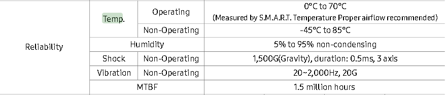

Samsung m.2 SSD 970 EVO Plus 500GB so um die 50-60 Grad, seit ca. 1 Jahr keine Probleme.
Wer mal ein Datenblatt von Samsung findet, bei dem die Grenzwerte genannt werden, gerne her damit.
Scheint wohl ein Geheimnis zu sein, ich habe nichts gefunden.
