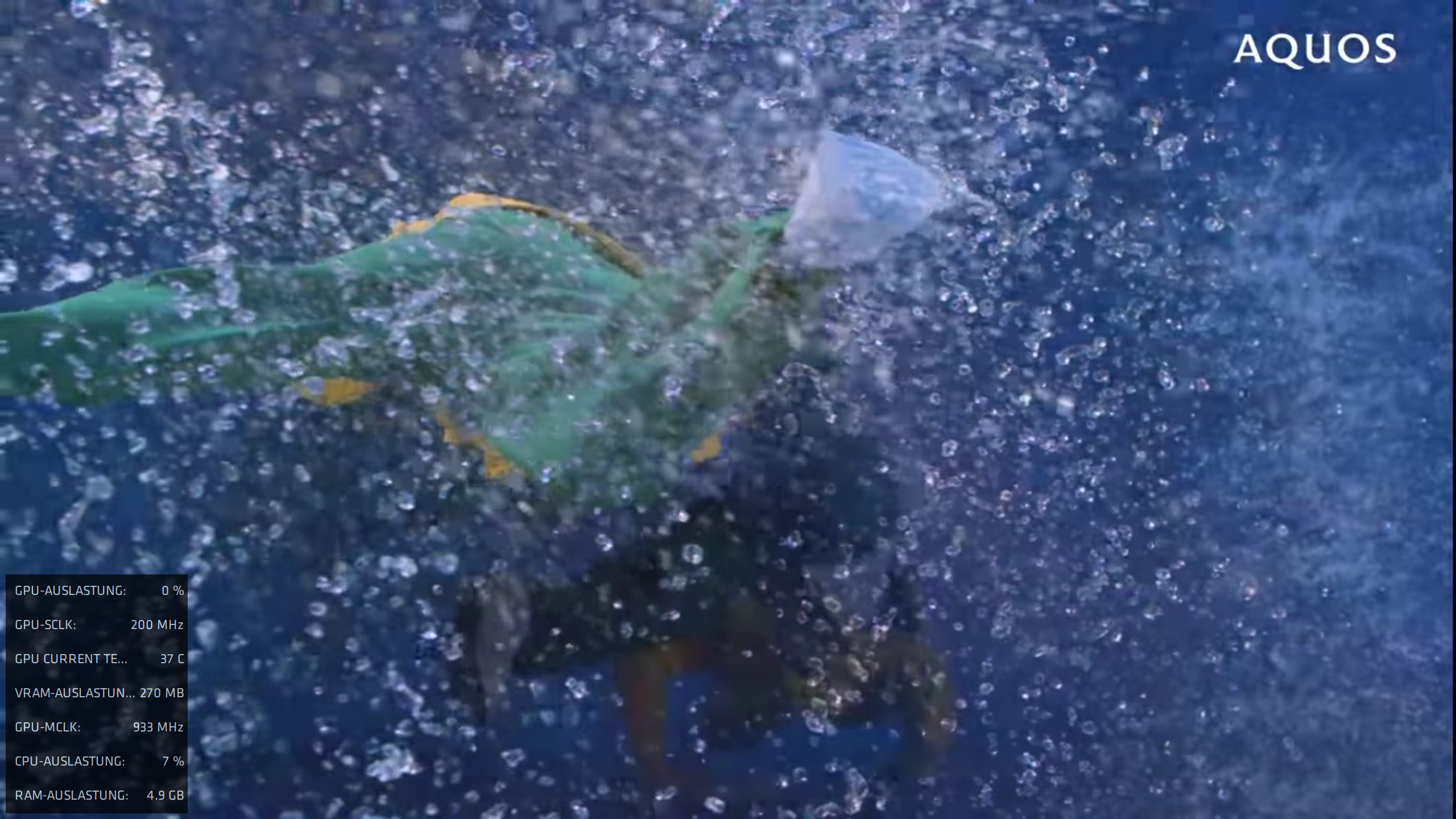

Umgebungstemperatur 26°C (Dachgeschoss)
Bildschirm ist ein 31.5", 2560x1440
1x Firefox Tab - mit Youtube-Video-1080p
1x HWMonitor 1.41 x64
1x Task Manager
Zuerst ~2 Minuten nichts getan (mittlere Spalte - Min.)
Danach Video gestartet, 2 Minuten laufen lassen. (linke Spalte - Value)
In den 2 Minuten schwankte es meist zwischen 10 und 15%
Mindest und Maximalwert was ich nur ganz kurz sah:
min 9%
max 22%
Dieses Video:
Bildschirm 27" 2560x1440
Min-Max zwischen 5 und 15%
Screenshot:

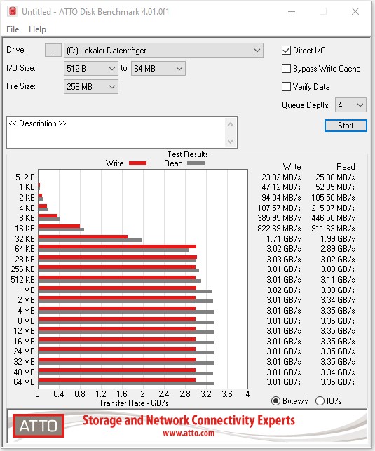

eine ganz andere Frage zum Deskmini A300: Könnte jemand hier mit so nett sein, einen Vergleichstest zur SSD-Geschwindigkeit mit ATTO Disk Benchmark zu machen? Wenn ich meine Werte (siehe unten, mit Samsung 970 Evo Plus) mit den Funden im web vergleiche, dann sehe ich, dass andere User bei kleinen Blöcken 2-4x so schnell sind wie ich. (bzw. ein ATTO-Wert aus dem Bekanntenkreis: 50 MB/s bei 512 B, 100MB bei 1k, 200 MB bei 2k etc...).
Meine Programme starten recht gemächlich, und mein Windows ist noch kein Jahr alt.... Ich vermute mal, dass das Tempo beim Einlesen der vielen kleinen Dateien der Grund ist, kann das sein?
Libre Office braucht z.B. 10 Sekunden, bis es komplett das ist - ist das normal?
Die Werte bei den großen Blöcken sind bei mir ja absolut Top, aber mir geht's in der Tat darum, wie schnell der Kleinkram bearbeitet wird.... Kann es sein, dass das Mainboard (bzw. der abgespeckte Chipsatz?) des A300 der Auslöser ist? z.B. Latenzen, ich hörte auch etwas von vielleicht gesharten Express-Leitungen?
Daher würde ich mich sehr freuen, wenn mal jemand einen Vergleichstest A300 mit irgendeiner PCIe-SSD machen könnte... Danke!
Bernie
(Deskmini A300, 3200G, 16 GB RAM (2933), Samsung 970 evo Plus 512 GB)

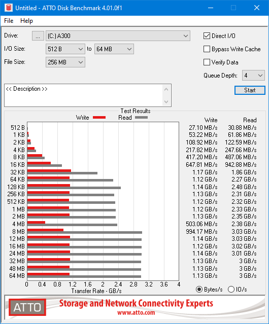

Dann mach ich für dich den Test nochmal. Mit der 500GB (Laufwerksbuchstabe C+D) als auch mit der neuen 2TB (Laufwerksbuchstabe E+F+G+H+I)

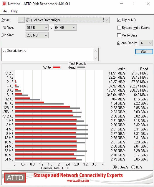

Hallo @Bernie789,
unten sind meine Ergebnisse, allerdings direkt aus dem Betrieb heraus mit zwei virtuellen Maschinen und einigen Programmen geöffnet.
(Deskmini A300, 3200G, 2x 8 GB Ram (2400-CL17), Intel SSD 760p 256 GB)

Hatte zuerst den Test in der Windows Sandbox gemacht, weil ich das Testprogramm nicht installieren wollte, aber da ist das Ergebnis deutlich schwächer.
Bei mir ist der hier installiert --> Samsung - NVMe Driver 3.3 (2020-06-11)
Reaktionen: gongplong
Zusätzliche Infos zu den Daten unten: BIOS 3.50, CPB - aus, CPU - 45 Watt, NVMe Treiber - Microsoft
