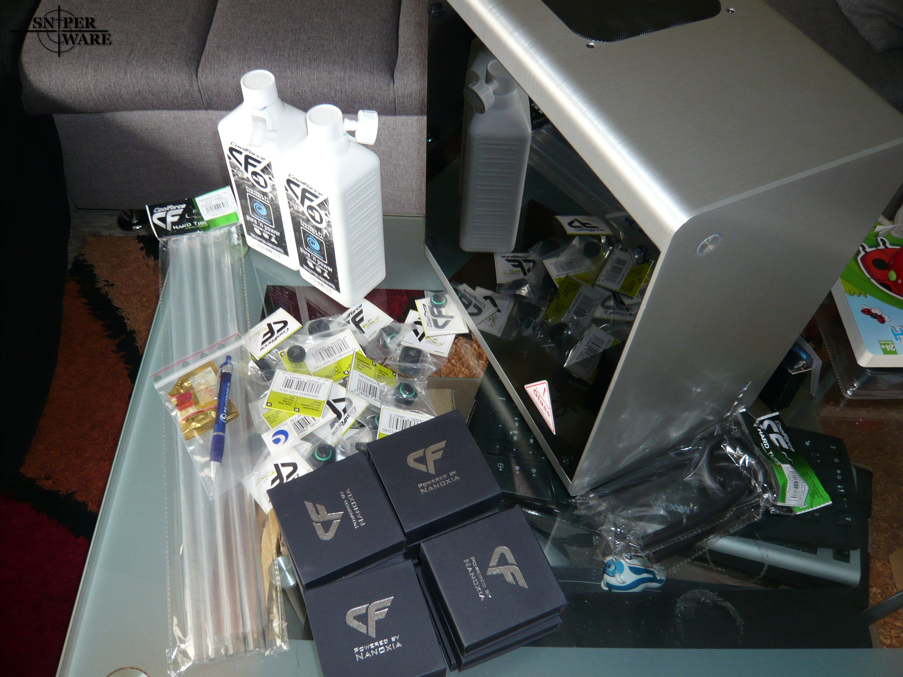

Heyho.
So mein next kleines Projekt geht los.
Case Jonsbo Rm3
Hw: Nix dolles i3 4130 // Avexir 8gb // 240er SSD // Graka noch kein Schimmer. Denke wird ne RX 480
So wat hab ich vor...
Erstmal wirds alles Silber/ Purple werden. Meine Frau steht drauf
In die Front wird ein 240er Radi kommen.
Mitte unten auch noch irgendwie nen 120er.
Dann alles mit NB Lüftis. Komplett verkleidet. Hardtubing kommt von Nanoxia die Led Fittinge.
Pumpe kommt ne kleine DC-LT rein... platzsparen und so
So glaube das war so das wichtigste.
Habe auch bereits angefangen das Case zu leeren.

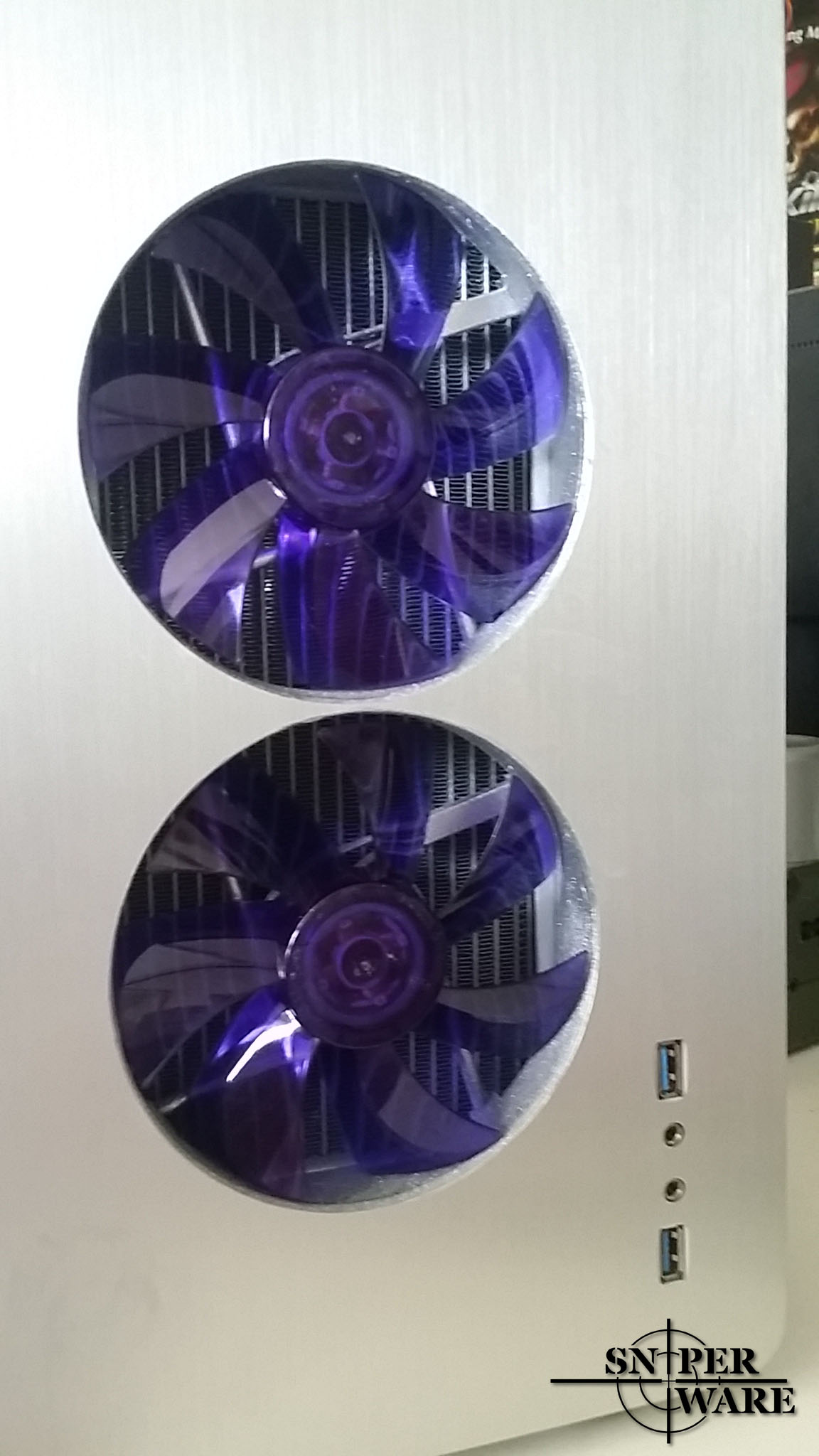

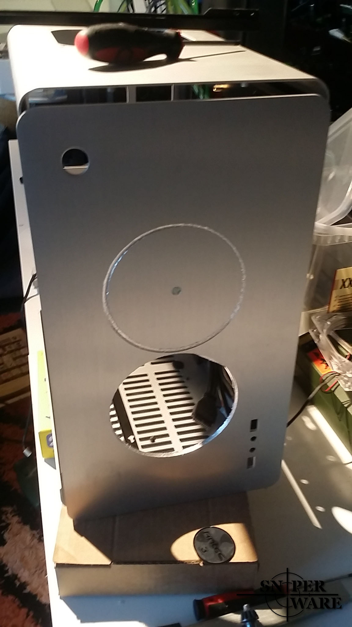

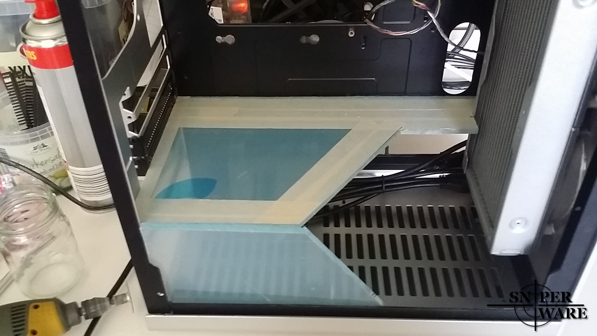

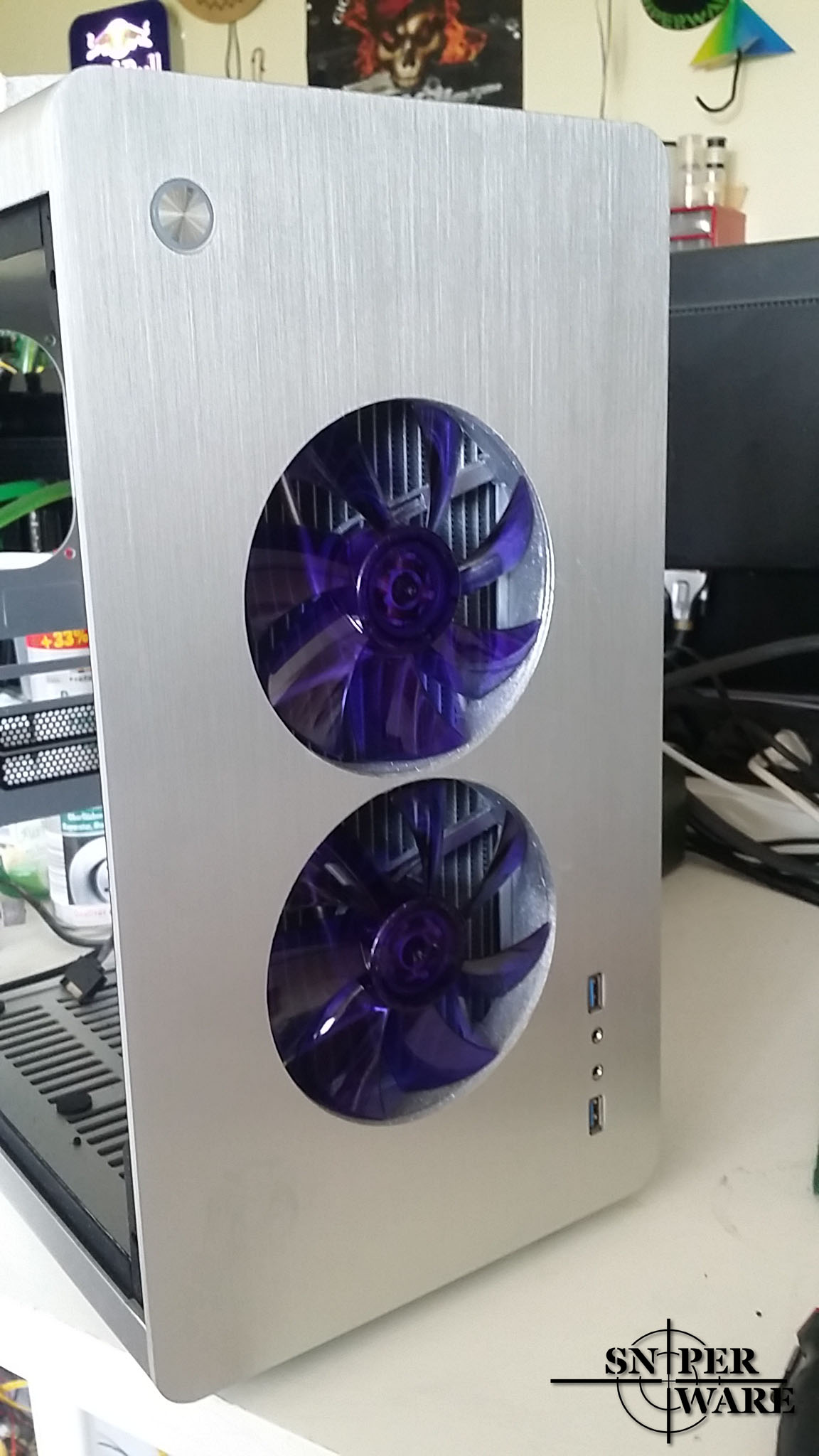

Ich habe dann auch mal was getan. =) Löcher Front Check. Watn Krampf ohne CNC ^^

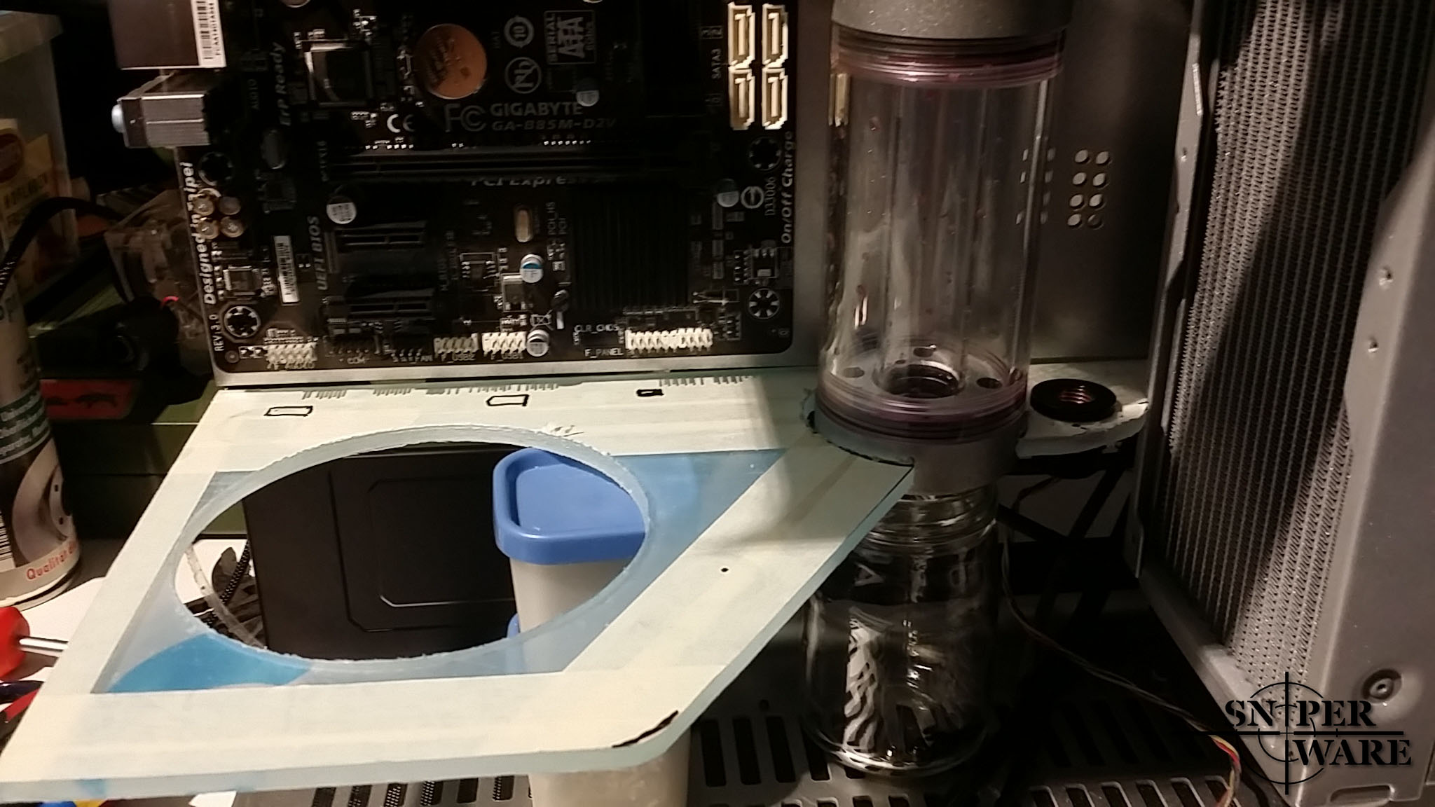

Sodele. Weiter ging es =) Hoffe gefällt soweit

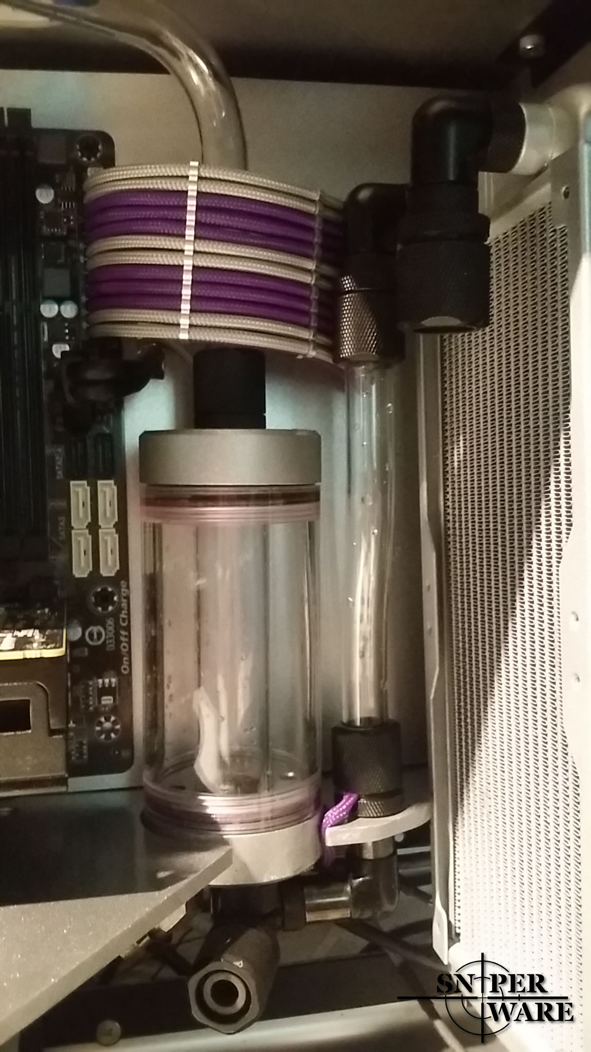

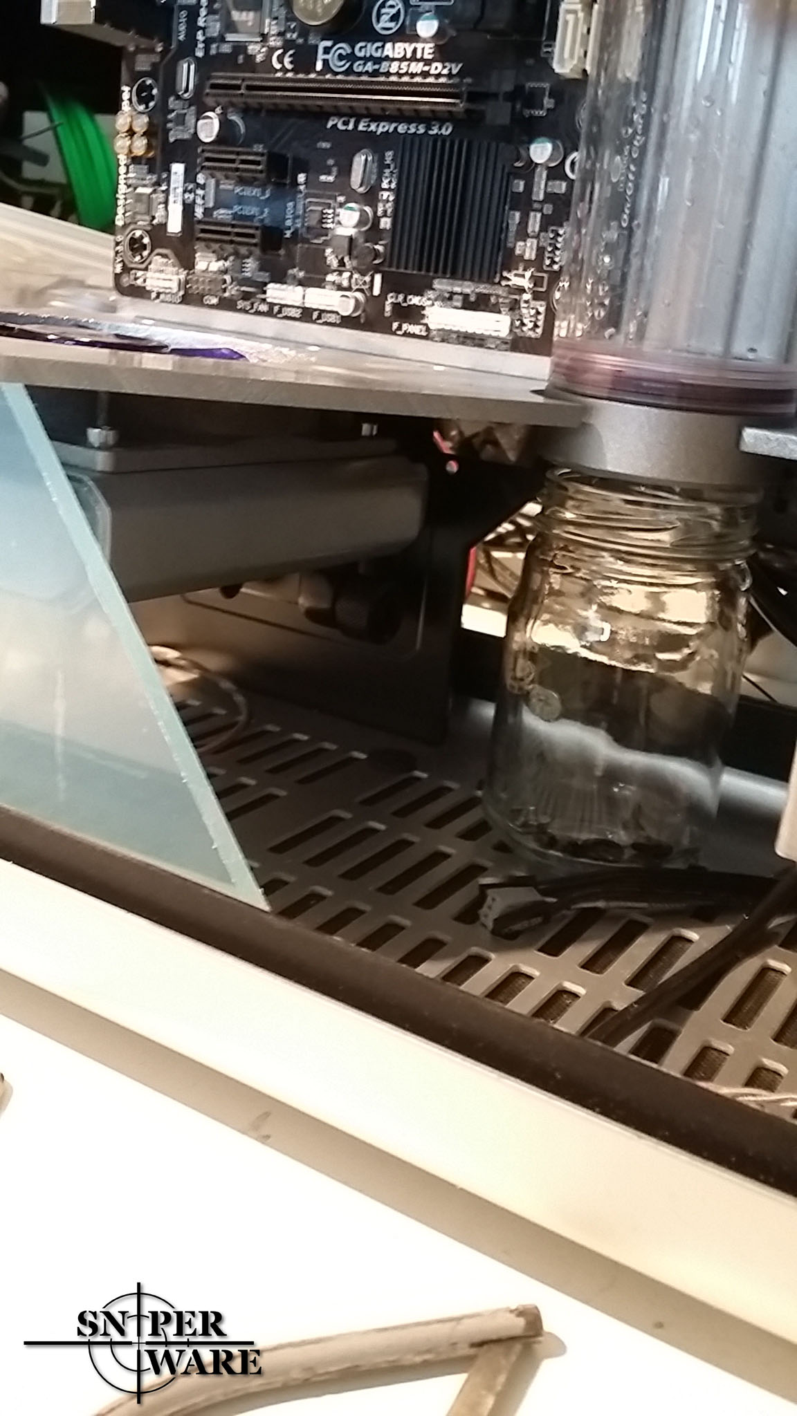

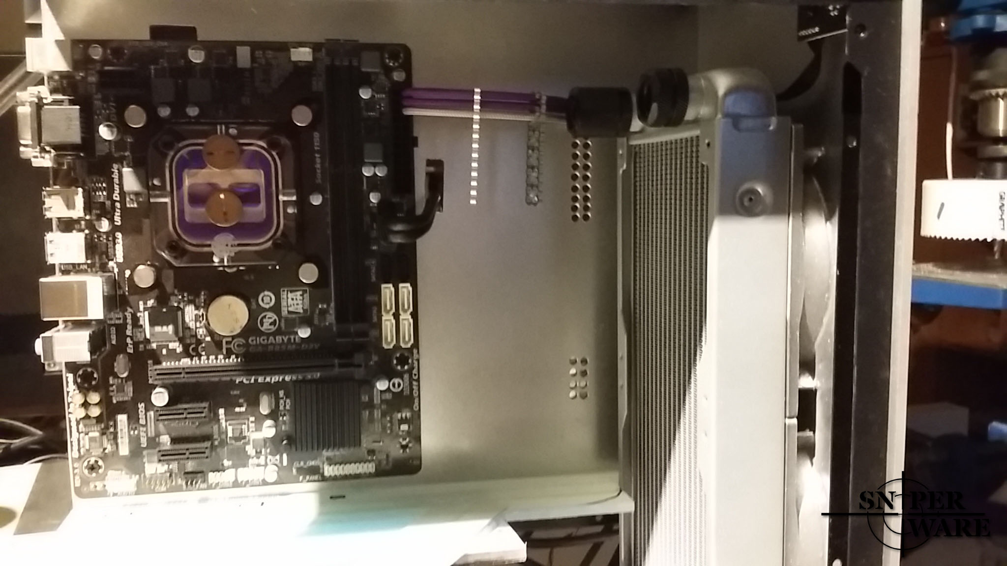

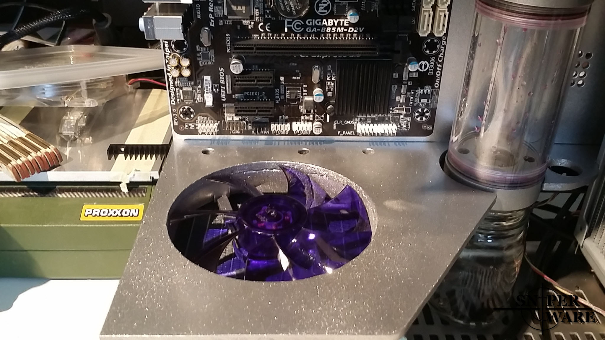

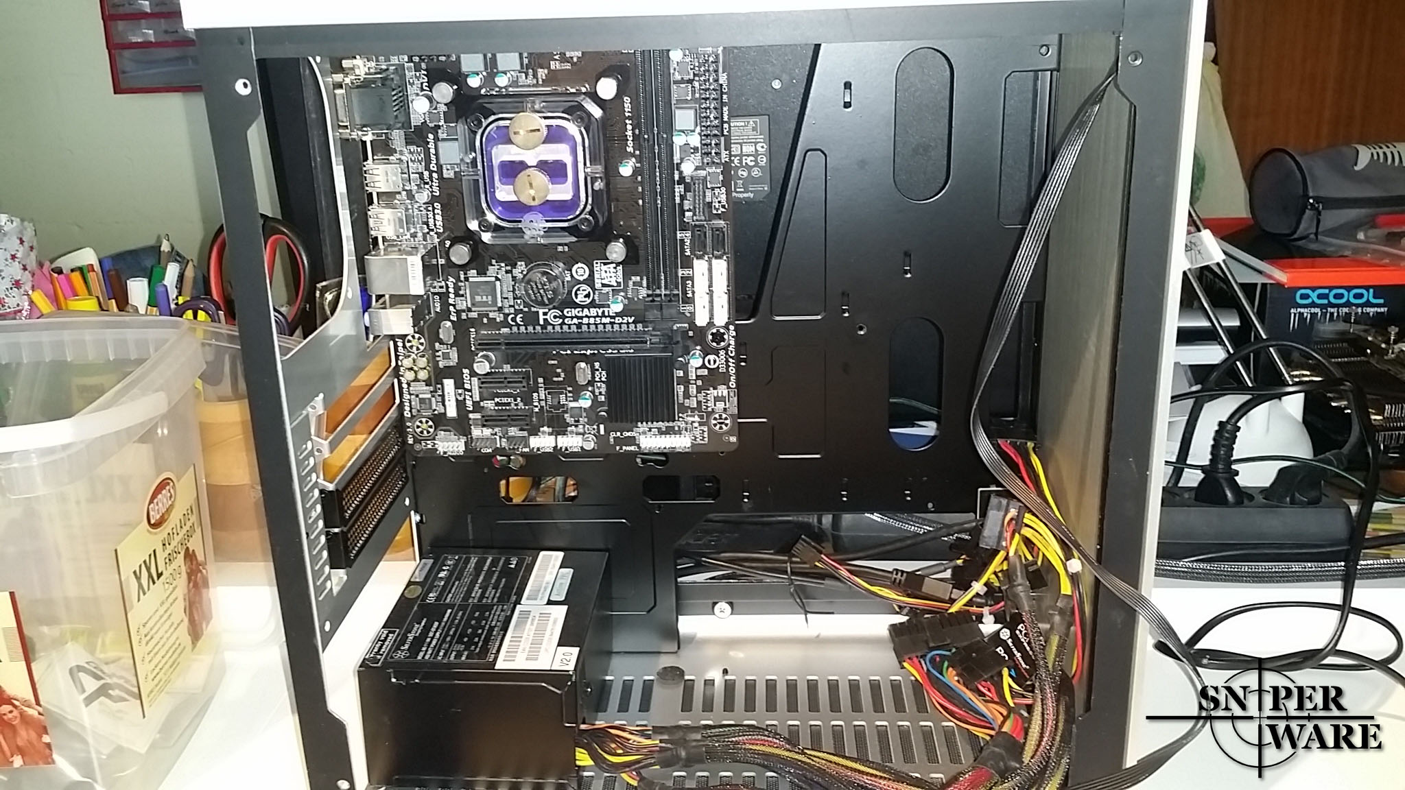

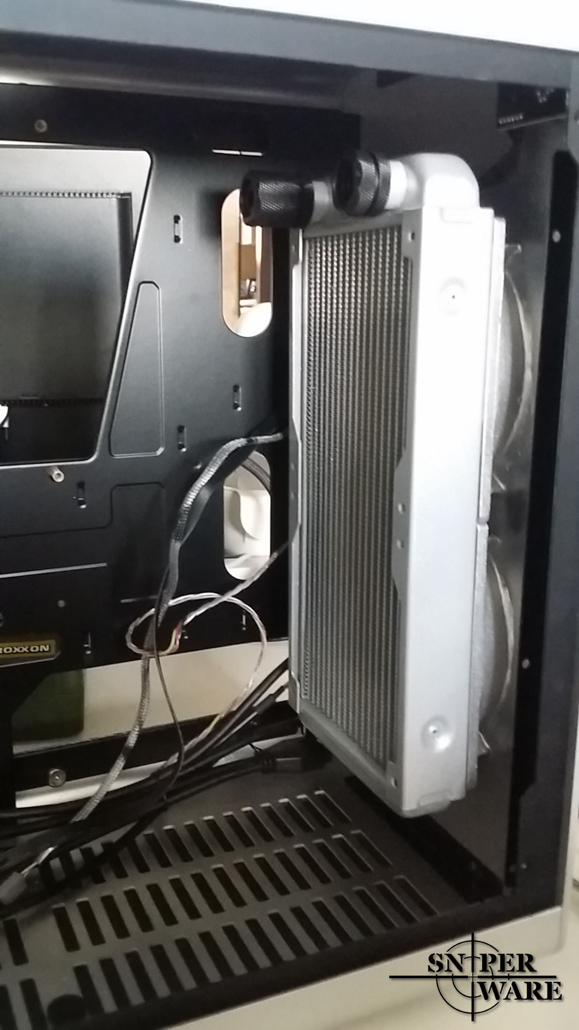

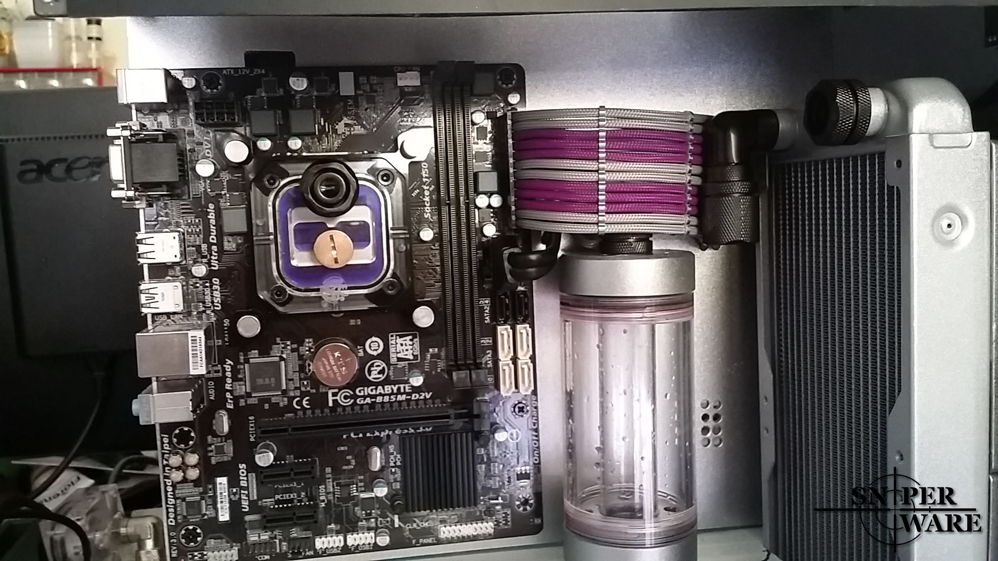

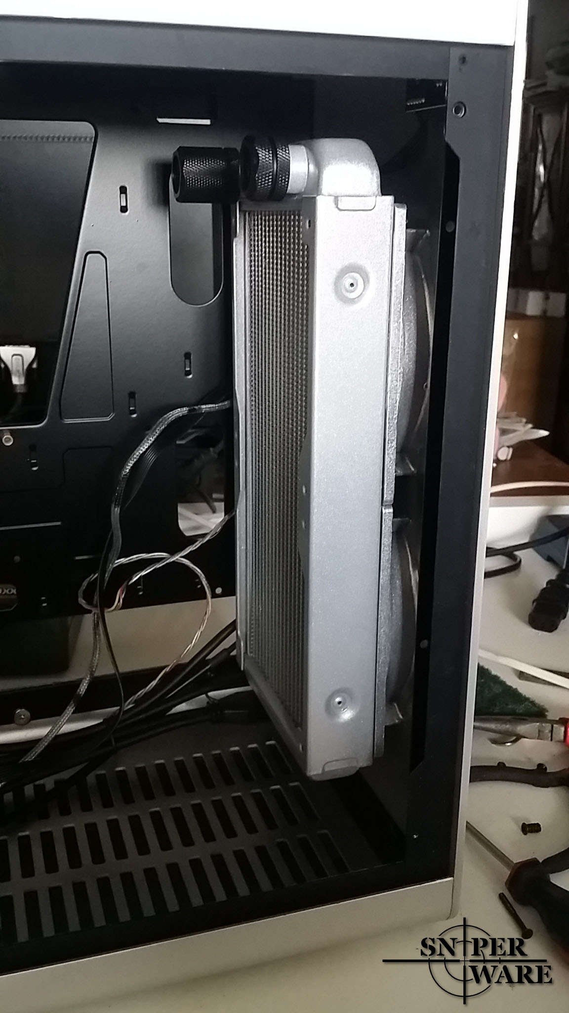

Heute ging es hier mal wieder am Sexy Rm3 weiter =) Mainboardtray Check. 24 Pin Verlängerung gebastelt und die untere Abdeckung schon angefangen. Radi durfte dann auch schonmal Probesitzen. :D

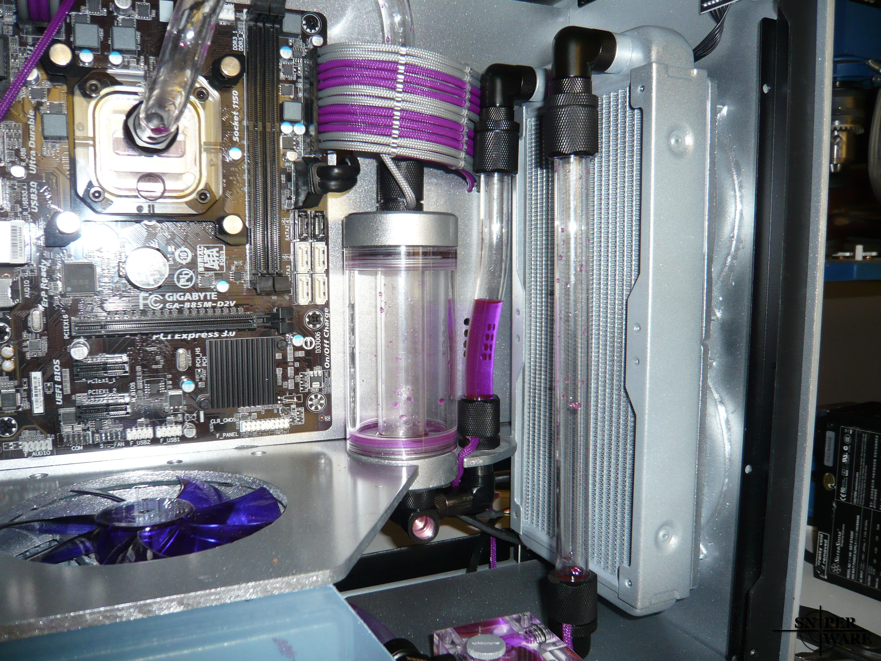

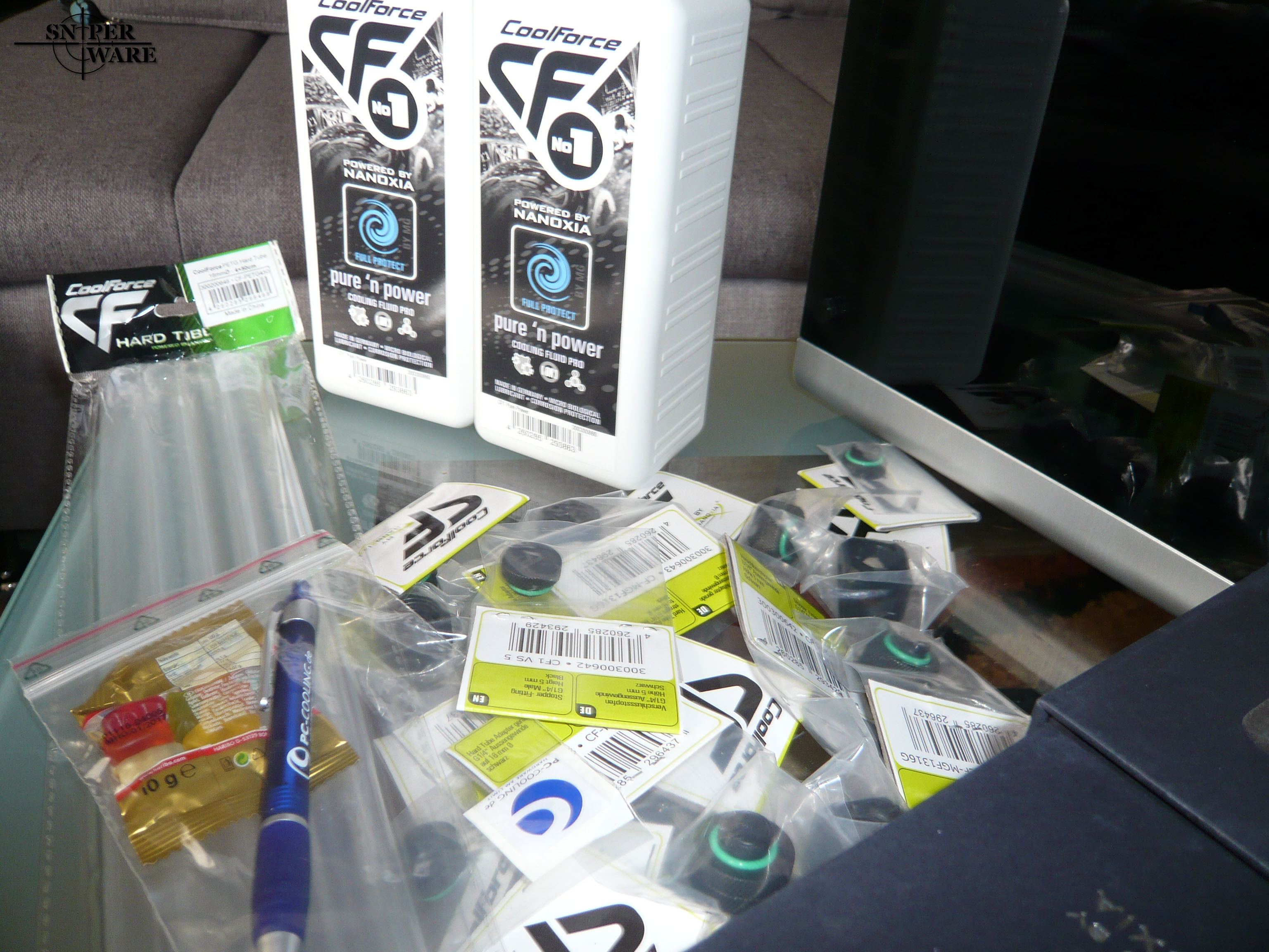

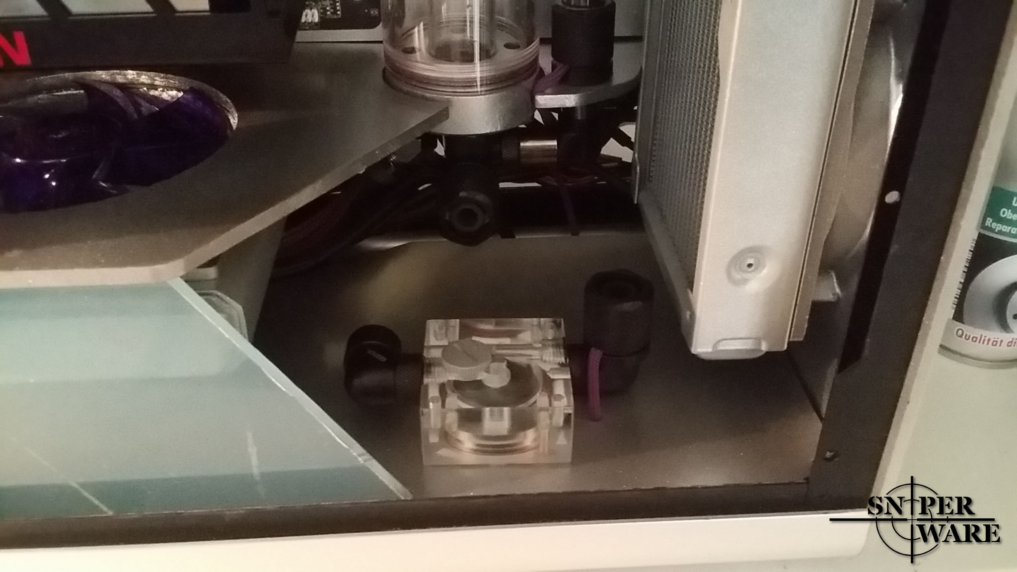

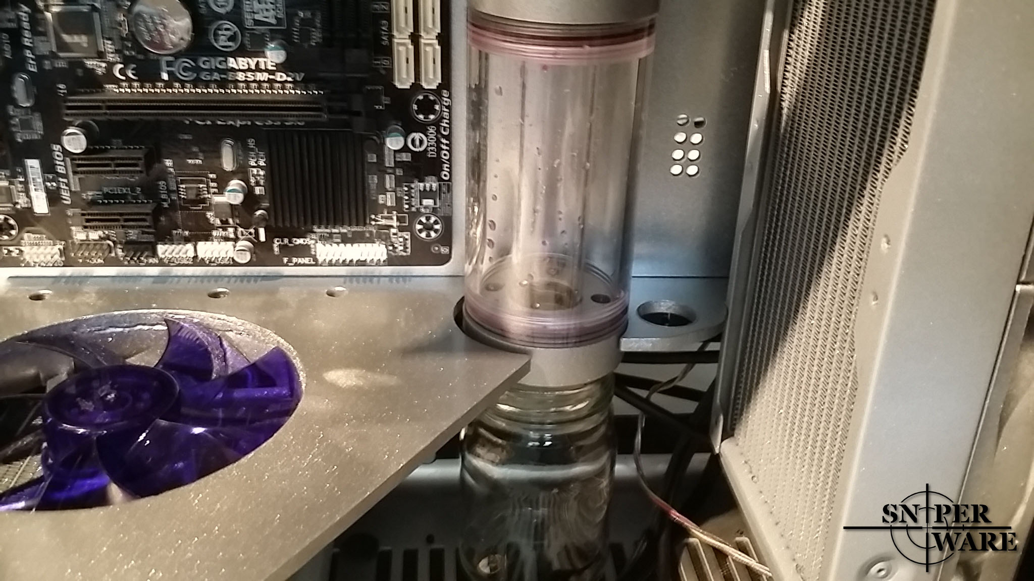

Und weiter ging es. =) Rm3 an die Macht ^^ Irgendwann next Week kommt die Fury Nano... dann kann ich endlich Rohre machen.

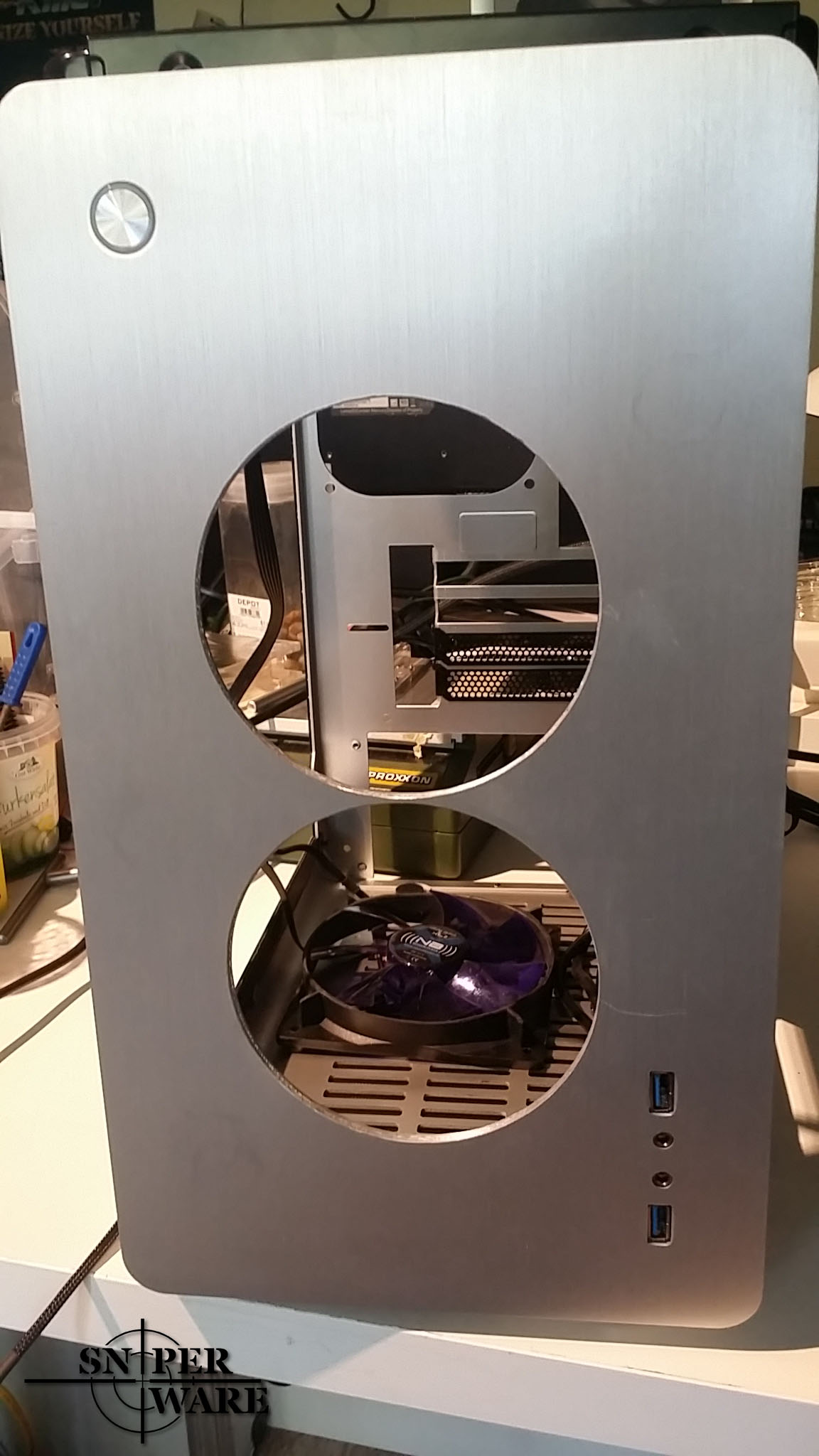

junge junge die lüfterfront ^^. da hätte ich mal schiss gehabt dass es bricht :eek:
Ach wie wo. Bissel Schmerzfrei muß man schon sein :P
Hatte am Anfang auch erst 3x überlegt... wenn de das jetzt versaust macht dich jemand nen Kopp kürzer *Hüst*
Aber wie war das No Risk No Fun :freak:

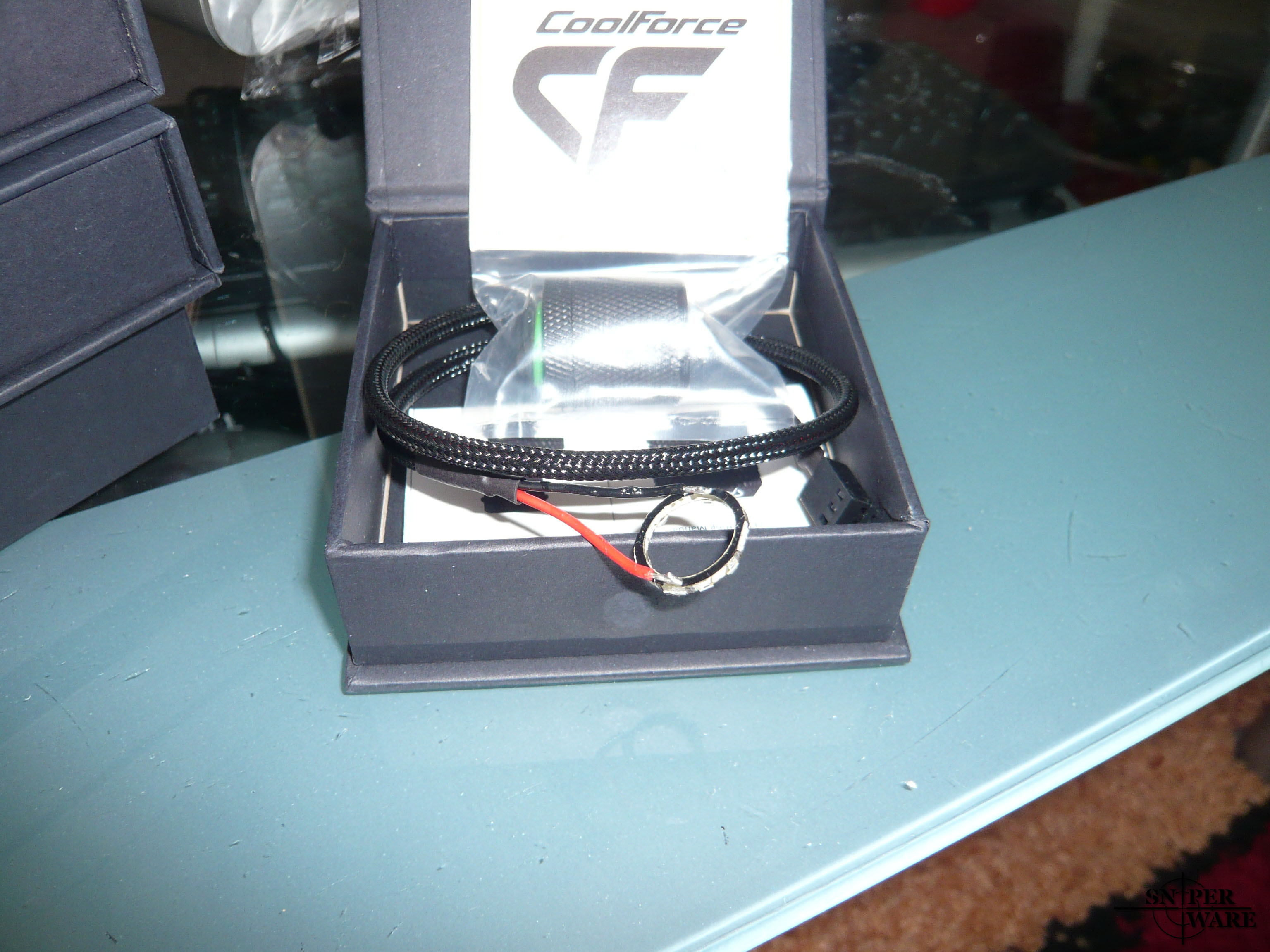

btw: Hast du die Kabel selbst gesleeved?
Ich wollte eigentlich dieses Grau aber das war ja nid für DE zu haben =(
Schwarz sieht bestimmt auch geil aus. Willkommen im RM3 Club :P
Klaro sind die selfmade. Geht relativ fluffig von der Hand wenn mans schon oft gemacht hat.

Ich bin auch gespannt wie es nachher fertig aussieht. Und hoffe das es meiner Frau gefällt. Heute habe ich mehr oder weniger Krämpfe, Hassanfälle usw bekommen. I hate PETG. Wer das erfunden hat gehört ersch... Boaaaa ^^

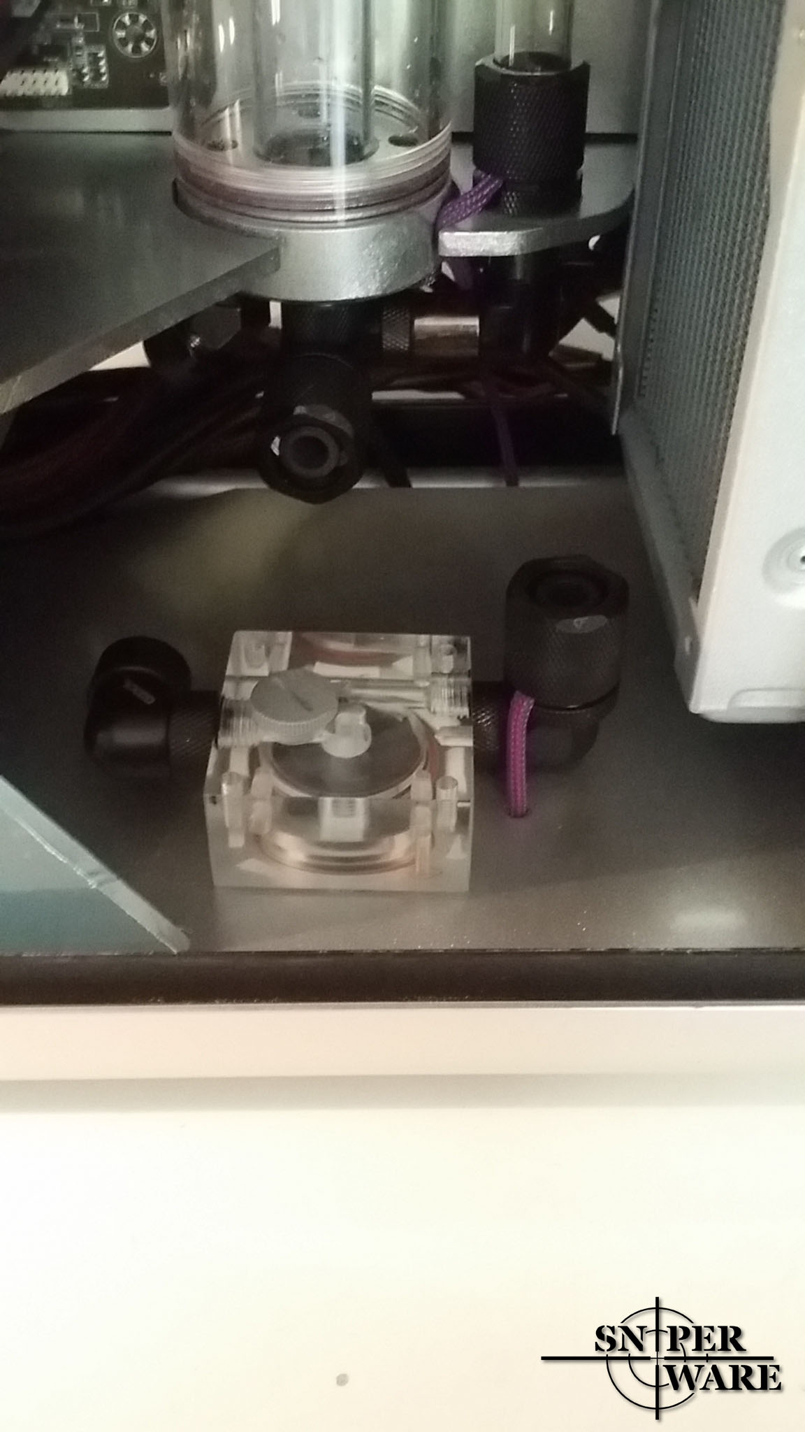

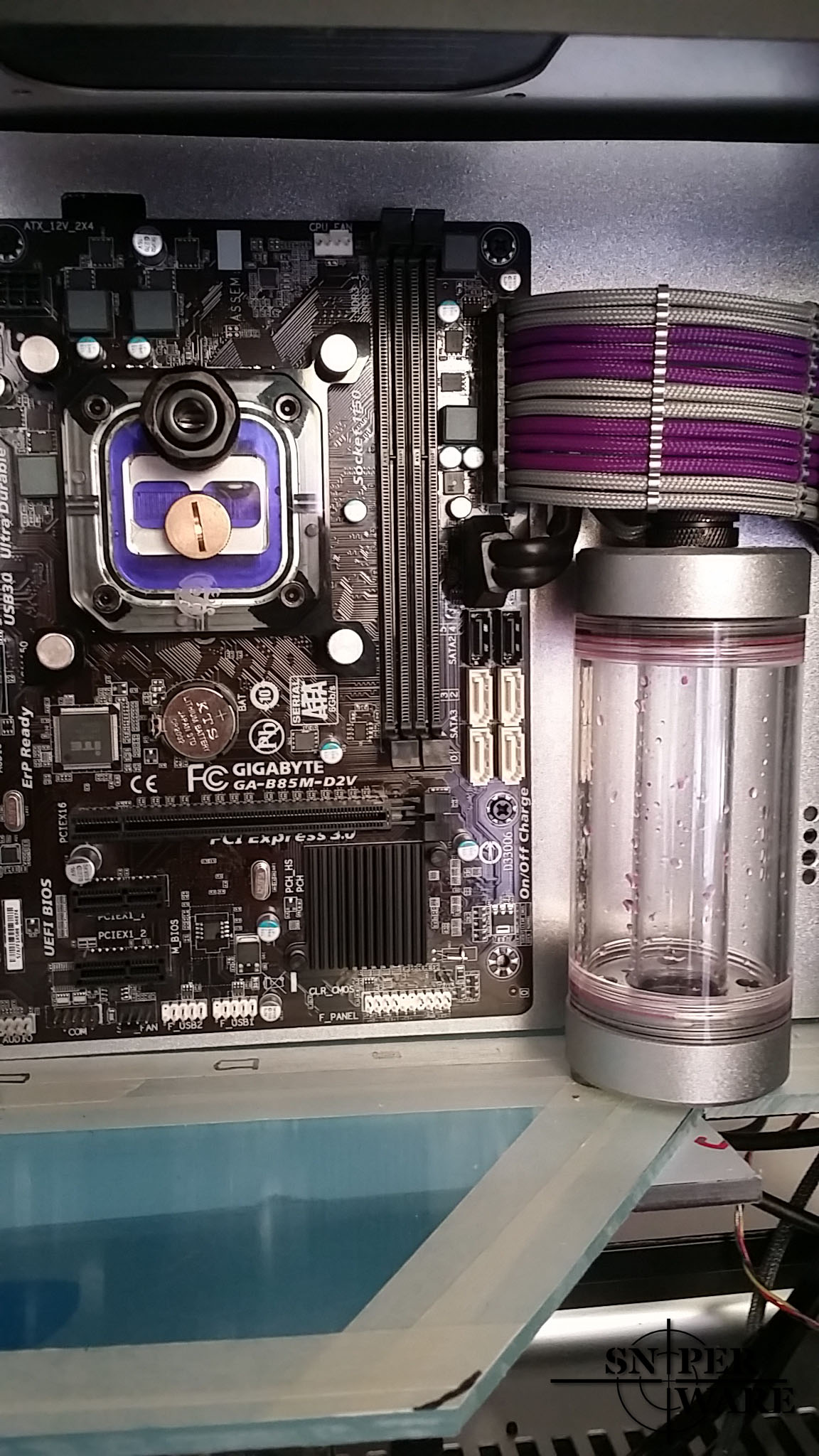

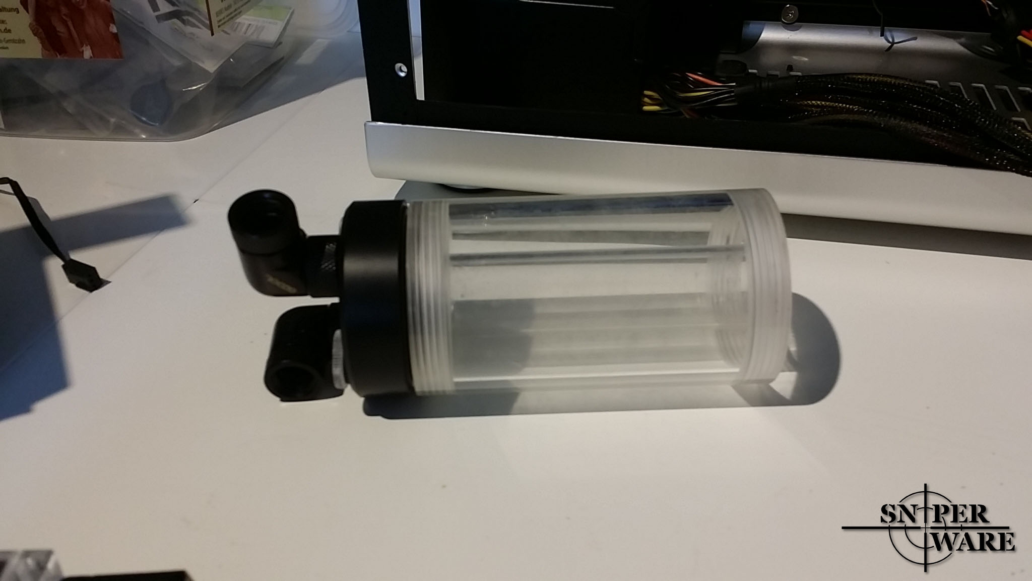

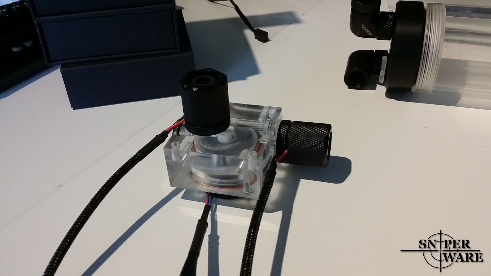

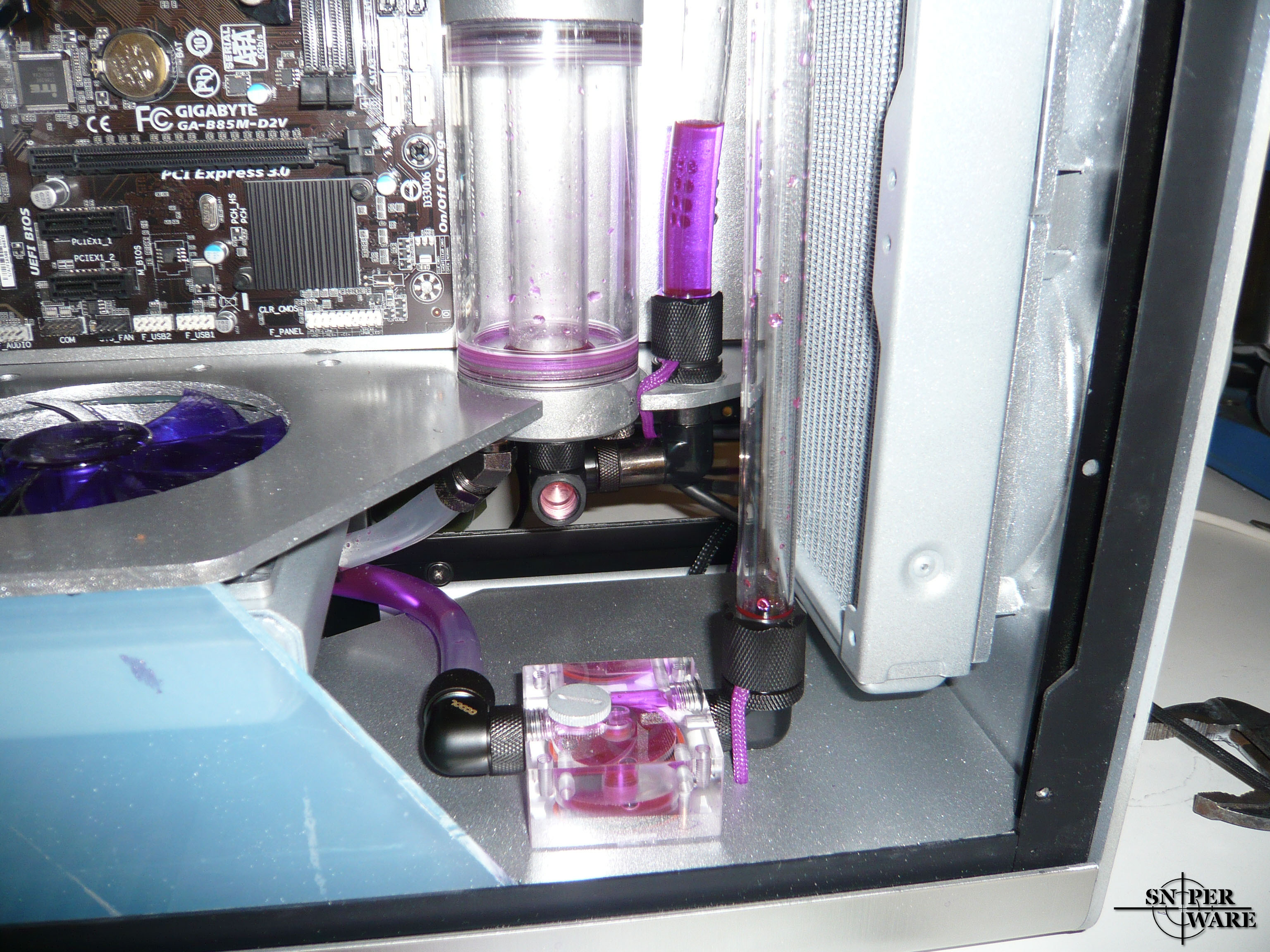

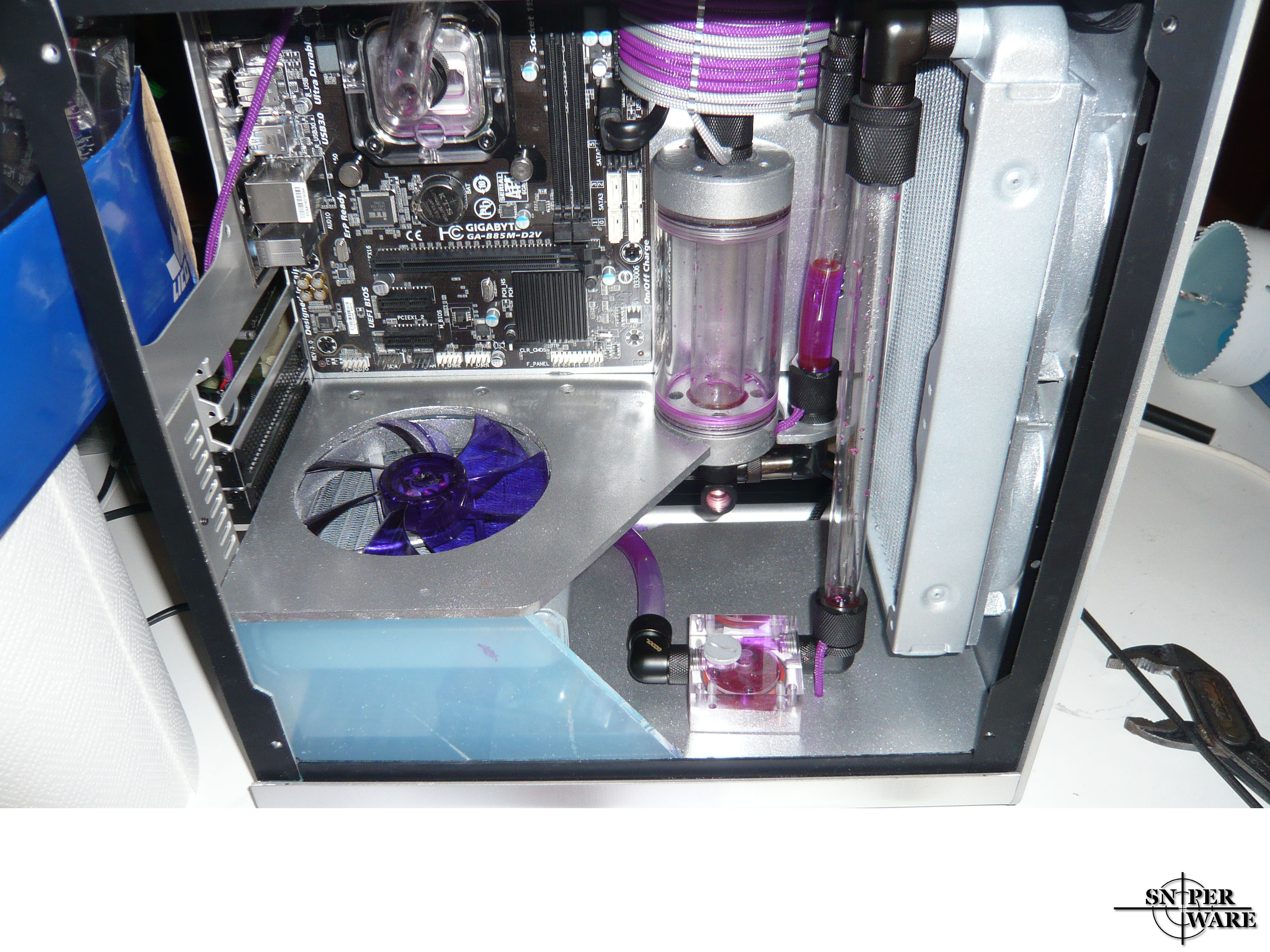

Sodele Update incoming ^^
Heute kommt mit etwas Glück der Graka Kühler, dann kann es mit der Wakü weiter gehen.
