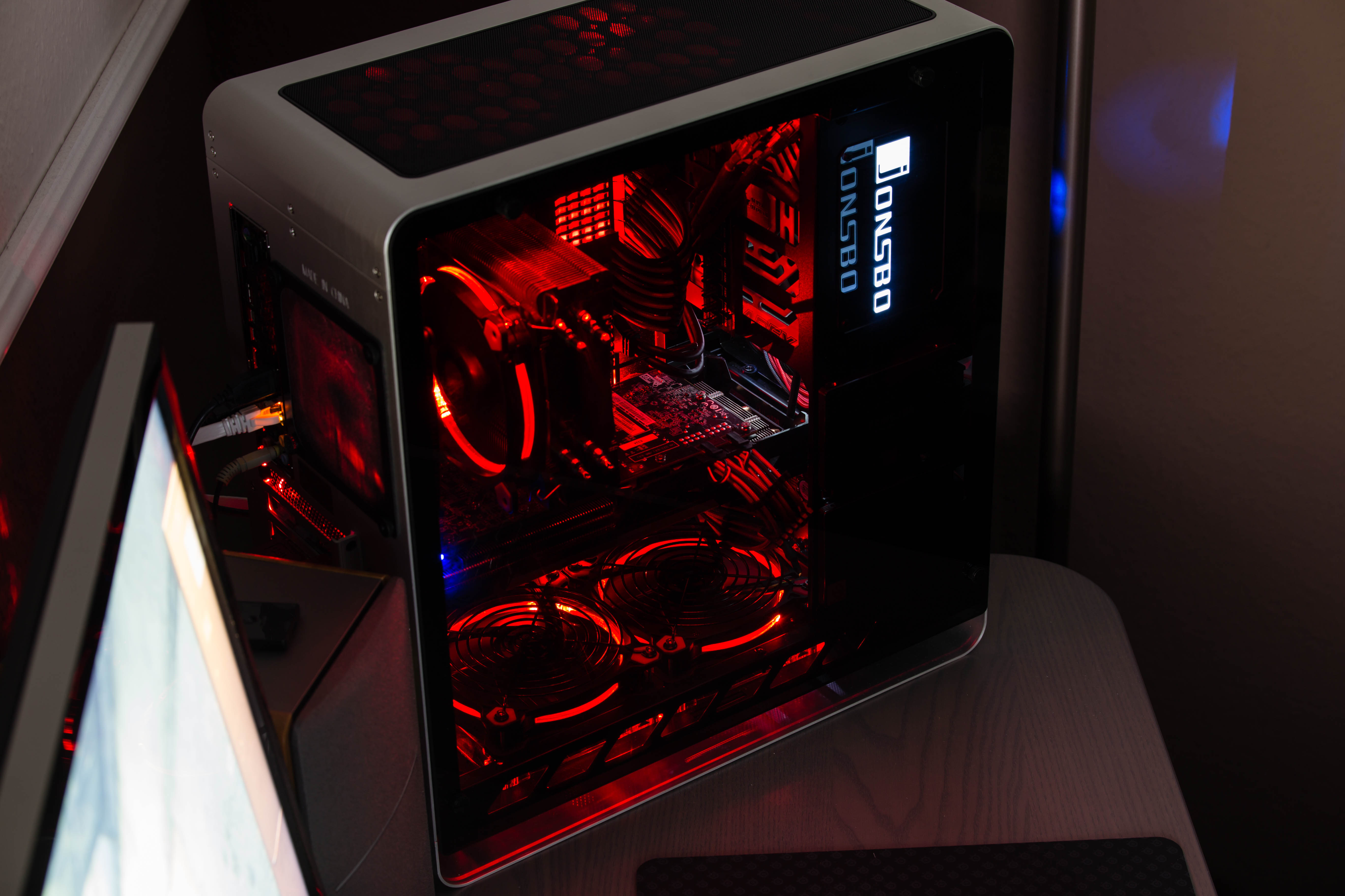

_MG_5391.jpg Mit einer 390x immer noch sehr kühl. :daumen::daumen:
