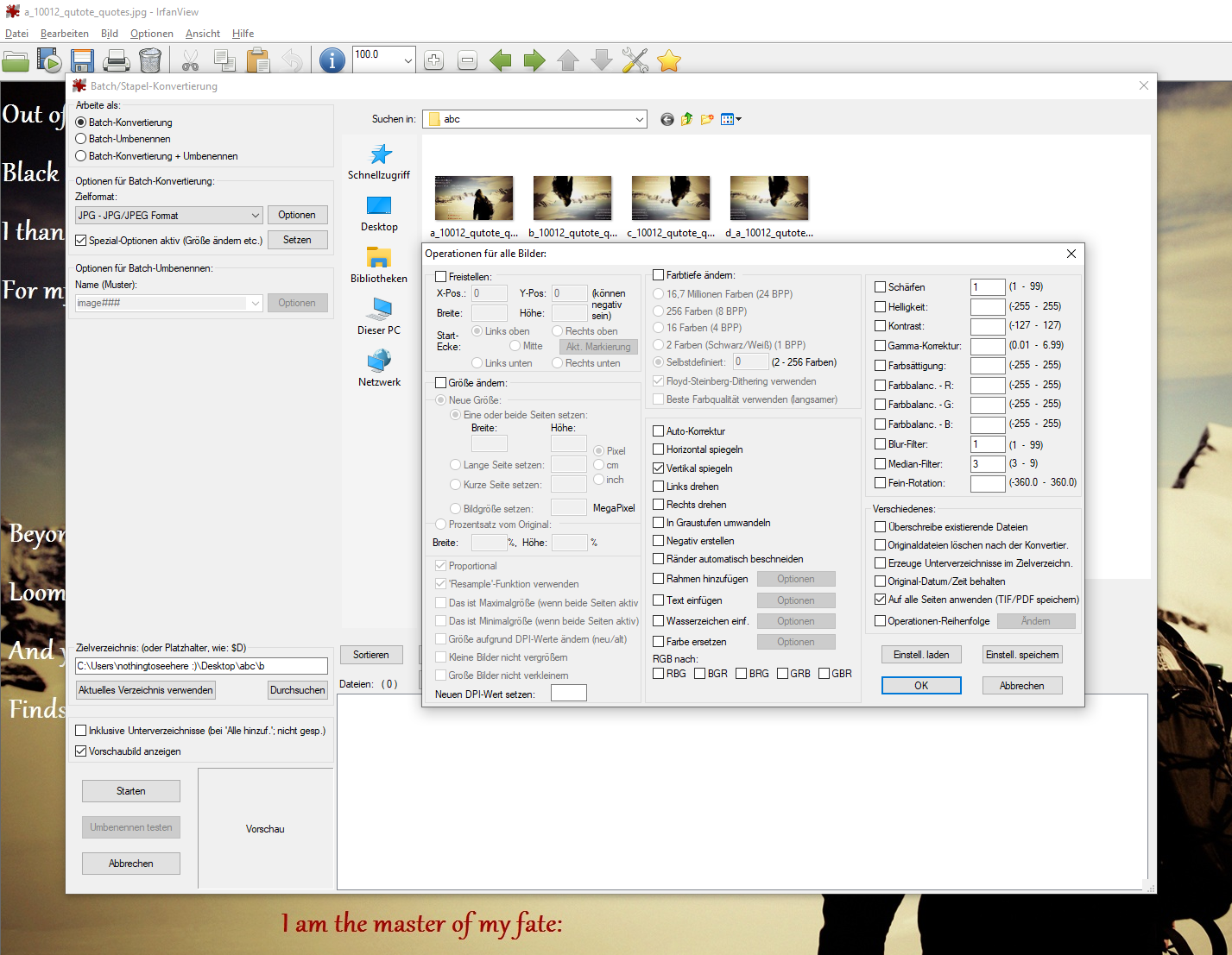

Wie genau drehst du denn die Bilder in Irfanview? Habe eben testweise ein Bild per Batch-Konvertierung in sämtliche Richtungen gedreht und gespiegelt und da wird nichts abgeschnitten. Dateigröße ändert sich auch kaum.

Per Batch ist es in Irfanview nicht verlustfrei. Eine verlustfreie Rotation musst du über die Thumbnailansicht machen, s. hier.
