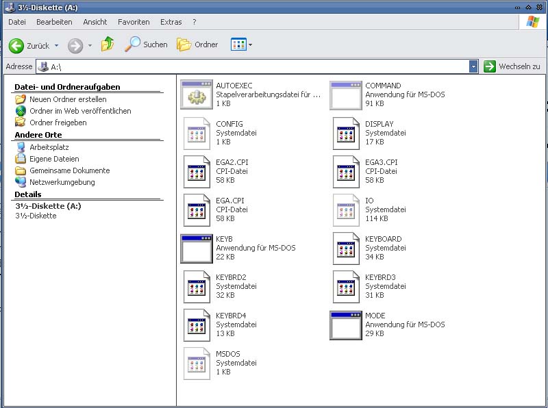

-erstelle bitte ein startdisk formatieren->ms-dos stardisk erstellen
-gehe auf ordneroptionen->alle dateien und ordner anzeigen(haken setzen) und ->geschützte systemdateien ausblenden(empfohlen)(haken entfernen)
schau dir die disk dann mal an müßte so ausehen wie im ersten bild

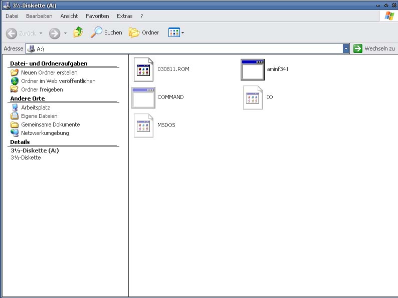

-lösche alle dateien bis auf command.com, msdos.sys, io.sys ->beim biosupdate sollte keine dateien in den oberen speicher geladen sein(geschiet durch autoexec.bat und config.sys)
-kopiere den flasher und die "ROM"-datei auf die disk(sind übrigens beide korrekt für ein k7s5a alle rev.´s) sollte dann so aussehen wie im zweiten bild
-über die disk booten und eingeben "aminf341 /I/R 030811.rom(I=überprüft ob das bios für das board ist un R=restart after programming, beachte englishe tastenbelegung "/" ist auf "-")
hoffe mal es klappt
