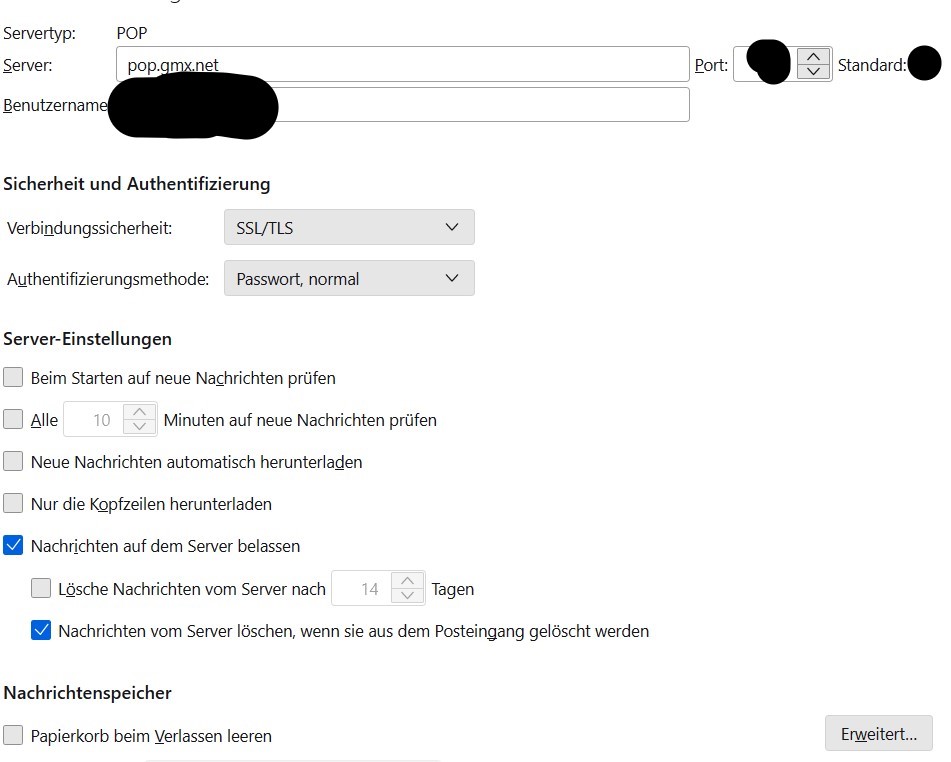

Also bei TB ist auf jedenfall POP als Servertyp, bei K9 sehe ich das so in den Einstellungen nicht.

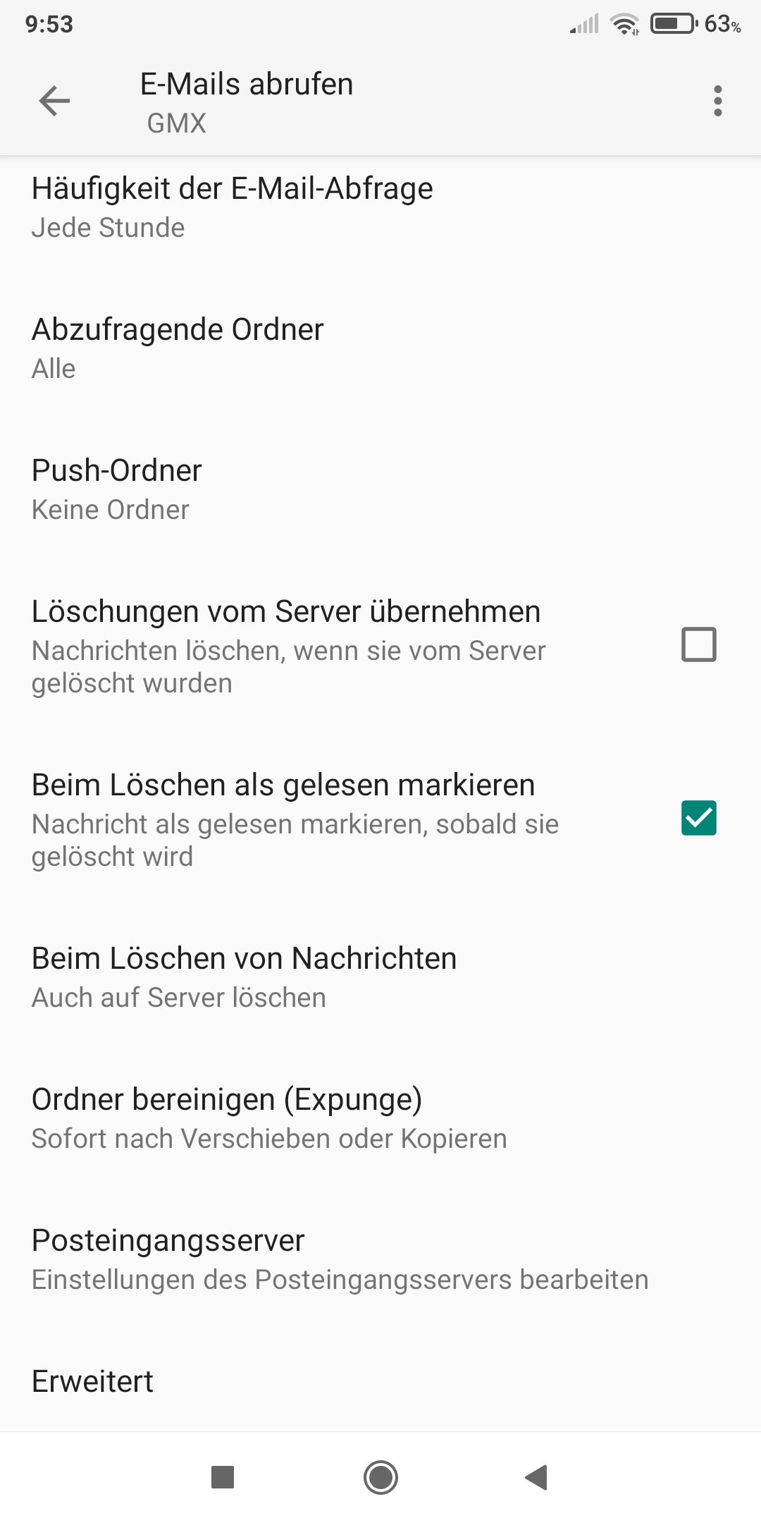

Screenshot_2022-12-28-09-53-25-903_com.fsck.k9.jpgScreenshot 2022-12-28 095239.jpg
Ich sehe gerade das bei den Einstellung von K9 das als Imap läuft .
also imap.gmx.de
Ich kenne den Unterschied gar nicht. darf das überhaupt so`?

Alternativ stellst Du bei Thunderbird ein, dass er die Mails nach dem Abholen nicht löscht, auch nicht nach einer gewissen Zeit. Dann kannst Du anschließend auch mit dem Handy nachschauen.
das klingt gut, habe ich meine ich sogar schon so. Schau mal das Foto. Der löscht die nur, wenn ich die aus dem Posteingang lösche.

Richtig, alles was Du am Handy machst passiert direkt auf dem Server Deines Mailanbieters. Ein Abruf auf dem PC ist dann nach dem Löschen natürlich nicht mehr möglich.
