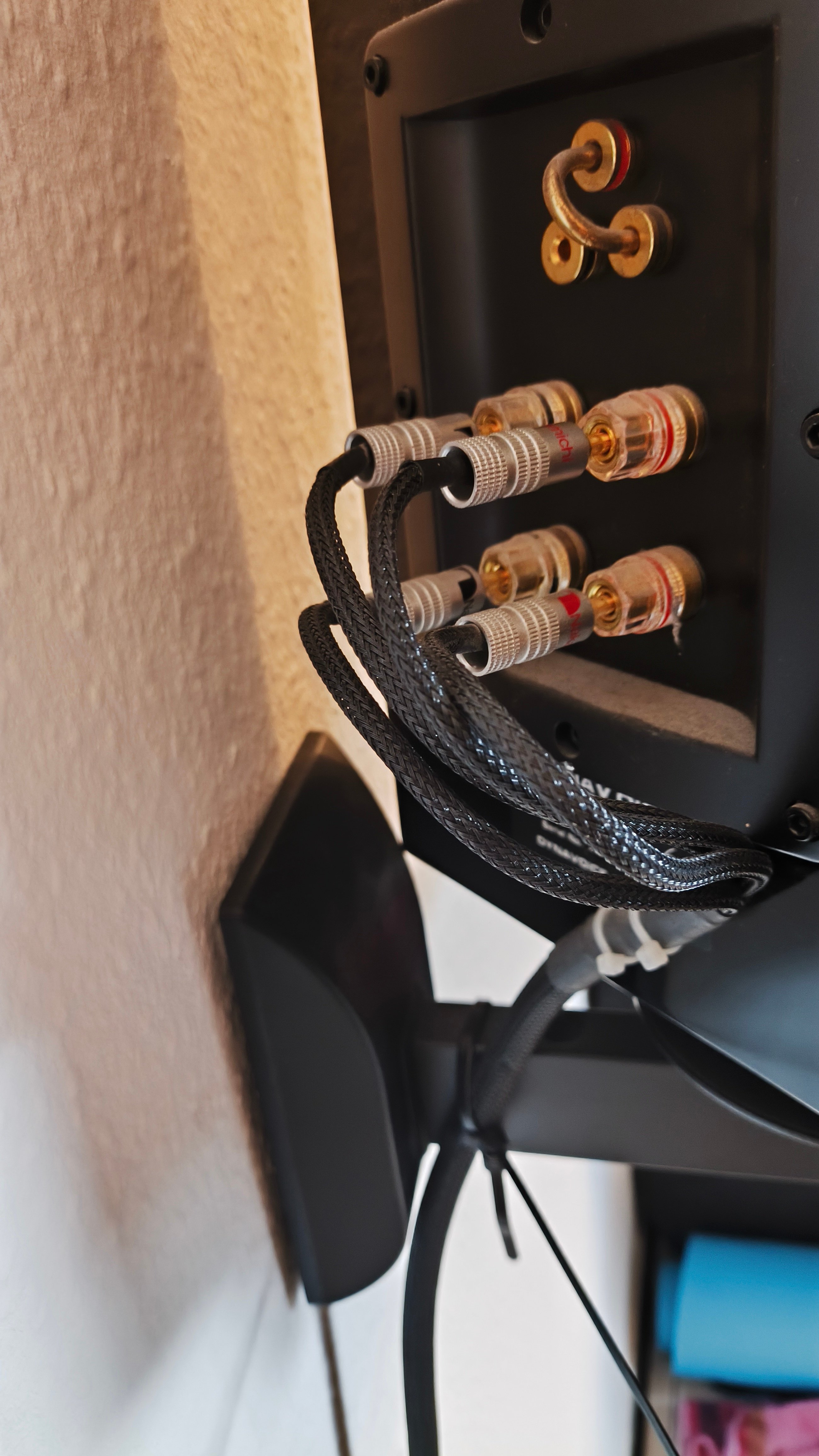

Persönlich habe ich normale flexible Leitung genommen.
Wie zum Beispiel: H07 RN-F 5G2,5 mm²(Gummileitung, sehr flexibel) und habe es mir selber konfektioniert.
Mit Gewebeschlauch, Schrumpfschlauch und Bananenstecker:
Wenn man Lust auf basteln hat, eine gute Möglichkeit um günstig an ansehnlichen LS-Kabel zu kommen ;)
Sehen ganz schön dick aus. Meine alte 5.1 von Phillips, da hatten die Satelliten nur so, wie beschreibe ich es, Klingelsdrähte. 😅
Ist eben 5(4)x2,5mm2 - Da die Kabel offen zu sehen sind, wollte ich etwas für das Auge(mein Auge) schönes haben wollen. :)
@Sinatra81 das brauchst DU nicht! Da geht es um ne besondere Technik (Bi-Wiring).
Reaktionen: Sinatra81
Bei mir nur für das Auge - am Verstärker kommen beide Paare wieder zusammen 😂
War auch nur ein Beispiel, wie es aussehen kann.. ;)
