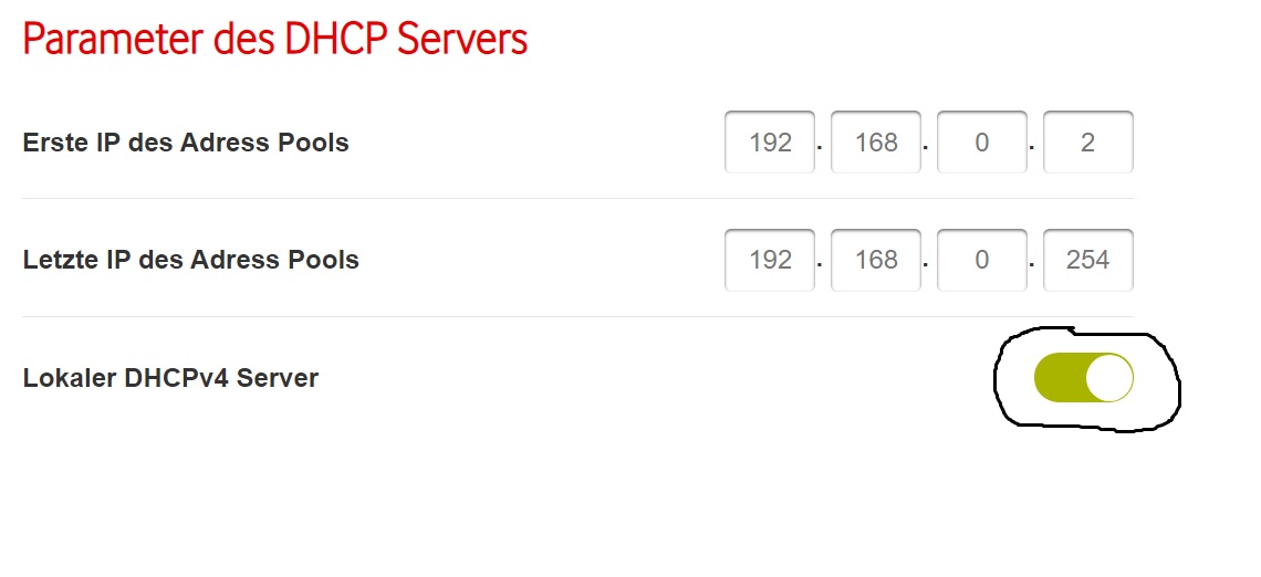

Kann ich auch 2 einstellen, ist auch keine Placebo Einstellung wenn ich auf Quad9 und Google den DNS setze komme ich auch auf bs.to und Co. die mir Vodafone sonst weg zensiert.lhinny schrieb:Der einzige Mensch auf der Welt der den DNS bei der ollen VS einstellen kann
...aber nicht direkt in der VF Stationmark87 schrieb:Kann ich auch 2 einstellen
lhinny
- Juli 2005
- 596
Dann zeig uns doch mal den Screenshot der Einstellung auf deiner Vodafone Station...mark87 schrieb:Kann ich auch 2 einstellen, ist auch keine Placebo Einstellung wenn ich auf Quad9 und Google den DNS setze komme ich auch auf bs.to und Co. die mir Vodafone sonst weg zensiert.
Experten Einstellungen aktivieren und man kann den DNS ändern.Tom_123 schrieb:...aber nicht direkt in der VF Station![]()
Thorque
- Feb. 2020
- 3.032
screenshot bitteheqoi schrieb:Experten Einstellungen aktivieren und man kann den DNS ändern.
Es geht nicht und es war niemals möglich also leere Polemik kann man einfach beenden. Stand 25.02.2022.
