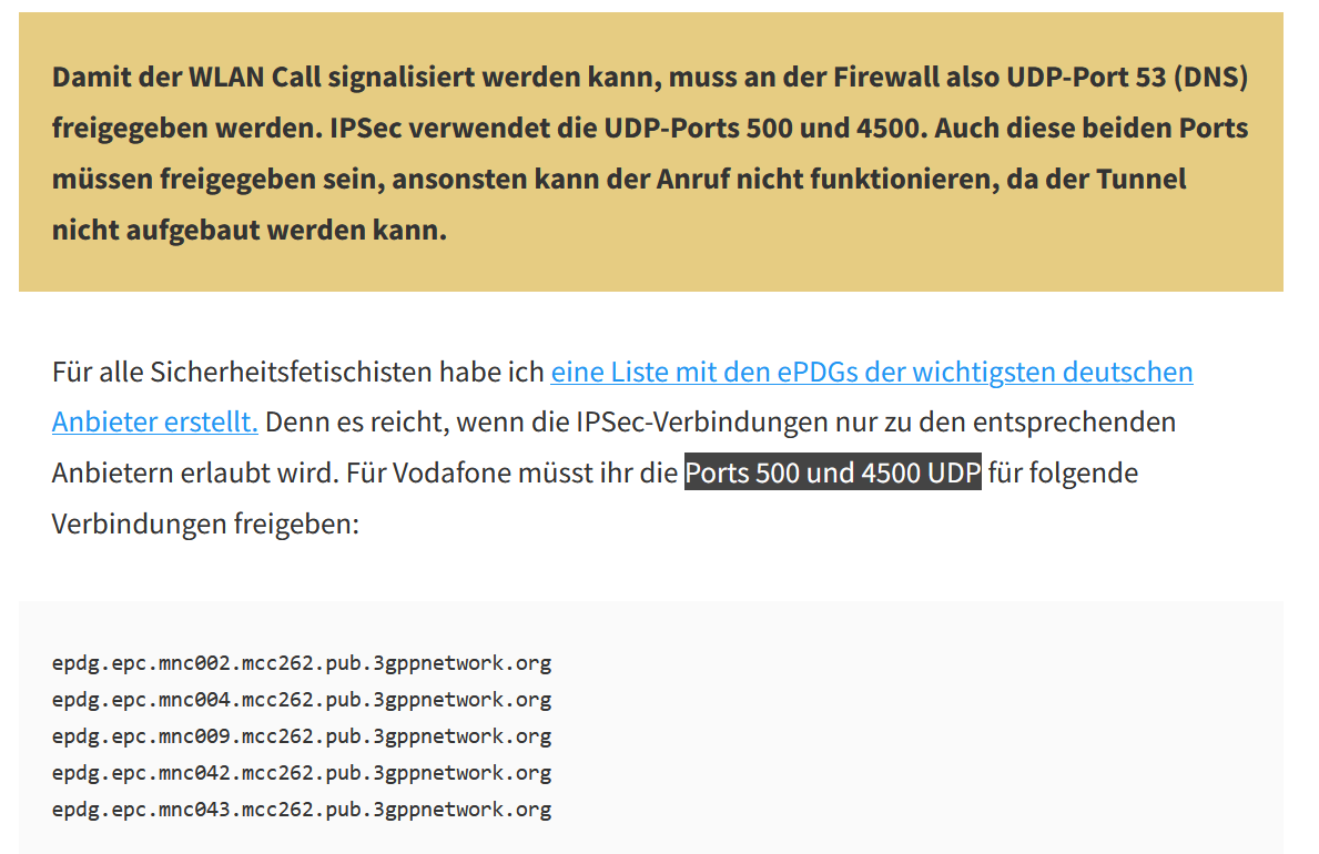

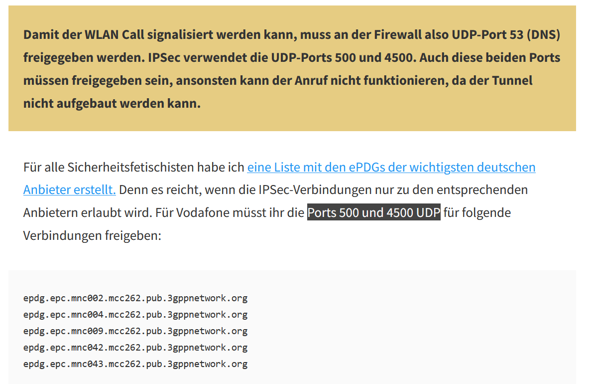

kann man bei der neuen VF Station bei der Firewall mehr als nur ein/aus ?
Um wifi calling nutzen zu können muss man angeblich die Ports 500 und 4500 UDP freigeben.
Kann aber keine einzelnen Ports freigeben, nur FW aus oder ein.
Ich hab das problem, dass bei mir mit der alten VF Station das notwendige wifi calling nicht mehr funktioniert.
Hatte früher nur einen TP Link wlan router und mit dem funktionierte es und konnte zu hause trotz schlechtem Empfang über wlan telefonieren.
Seit ich nun die Vodafone station habe, geht kein wifi calling mehr. das geht nur wenn ich die firewall komplett ausschalte, das ist mir aber wiederum zu gefährlich.
aufbau momentan:
unitymedia -> VF Station arris alte version (firewall an) -> TP Link WR941 -> Lan PC und wlan vom TP link
(auch mit handy an wlan netz der station geht es nur wenn firewall aus)
hat jemand ideen?
wie zb fritz box 6660 oder 6591 kaufen oder andere Vorschläge?
hatte das im internet gefunden
aufbau momentan:
hat jemand ideen?
Setz den TP-Link als Access Point oder schmeis ihn ganz aus der Topology, ist eh eine uralt kraxen mit nur 100mbit Ports und 2.4Ghz only N WLAN
Er hat aber das stärkere WLAN Netz als der Vodafone Router und ich habe mehr Möglichkeit als bei der Firewall.
zudem geht wifi call dann trotzdem nicht wenn ich Handy über WLAN am Vodafone Router anbinde. Dazu müsste ich die Firewall der Vodafone Station abschalten.
Wenn du in der Vodafone Station keine IPv4 Ports öffnen kannst hast du eh einen DS-LITE anschluss womit du sie auch nicht im TP-Link öffnen kannst. Das geht nur per IPv6
Kann der alte TP-LINK überhaupt IPv6 ?
Port-Freigaben sind für wifi-call nicht nötig ,auch das ausschalten die Firewall nicht.
Prüfe ob dein Handy eine ipv6 adresse bekommt .

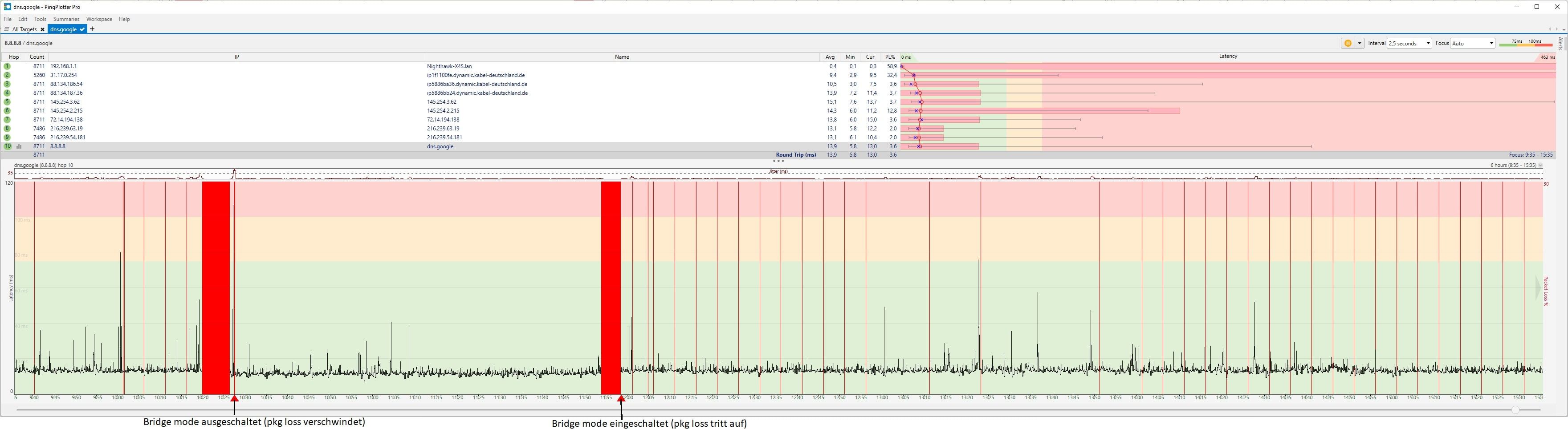

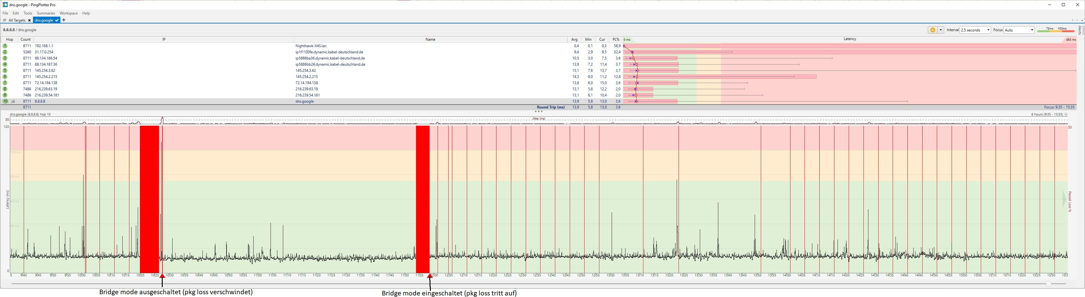

Mich würde mal interessieren, ob bei jemanden der das WiFi6 (Technicolor)Gerät besitzt, regelmäßiger Paketverlust auftritt? Wir haben aktuell Probleme mit unserer Gbit Leitung und ein Techniker, der hier war, hat uns das TechniColor WiFi6 Modell hingestellt. Seither haben wir im Bridge Mode in 5 Minuten interval Paketverluste. Ein Blick ins Vodafone Forum lässt vermuten, dass das ein generelles Problem der (TechniColor, CG6433xx) sein muss.
Weder die Forum Moderatoren noch die in der Hotline wollen dieses Problem allerdings einsehen, daher die Frage: besitzt hier einer das WiFi6 Modell und kann das Problem reproduzieren? (.041 Firmware ist drauf.)
Ich habe versucht die neue mehrfach wegen Problemen mit CGA 4233 zu erwerben aber lediglich andere HW Version erhalten und gleiche Probleme. Letztendlich bei Arris gelandet aber alles funktioniert wie gehabt. WLANCall inclusive. Webinterface sau langsam aber die Grundkonfiguration macht man nicht jeden Tag.
Dann hast Du vielleicht gelesen, dass das Problem im BridgeMode mit der Wifi5-Variante exakt gleich auftritt.
Für Deine Wifi6-Variante sollte es doch Firmware .041A (?) geben, die allerdings noch nicht jeder bekommt. Desweiteren scheint diese Wifi6-FW die Probleme eventuell nur für den NonBridgeMode fixen.
Heißt: Abwarten oder auf Arris tauschen. Ich warte lieber erstmal, da der Packetloss im Fünf Minuten Takt bei mir im Alltag selbst bei 5-Stunden-Videotelefonaten keine Aufwirkungen hat. Keine Unterbrechungen oder Tonaussetzer o.Ä.
Wovon ich durchaus etwas merke, ist dass das Modem seit FW v3 sehr träge wird, wenn es länger als X Tage läuft. (Wohl ein weiteres Problem, unabhängig vom o.g.)
Daher nehme ich es sicherheitshalber momentan alle 2 Tage kurz vom Strom. So habe ich derzeit halbwegs Ruhe, bis hoffentlich eine neue FW eintrifft.
