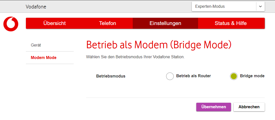

Hi,
seit heute Nacht wird auch im VF West Gebiet für die "alte" VF Station eine Bridge-Mode fähige Firmware verteilt. Den Bridge-Mode aktiviert man dann wie bei der "neuen" VF Station und ConnectBox über die Weboberfläche des Kabelrouters.

Tom_123 schrieb:
Hi,

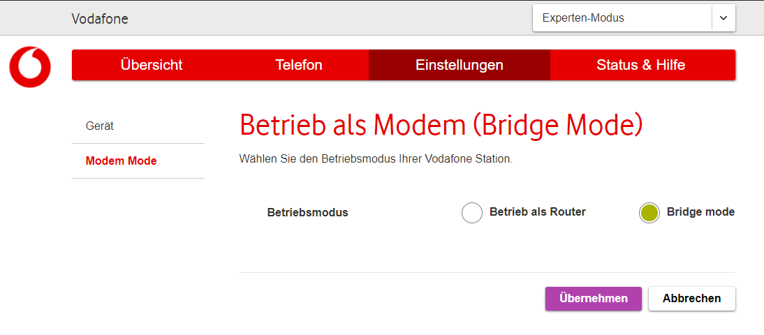

Tom_123 schrieb:
Hi,
Kann ich bestätigen!
In BW auch Bridgemode👍

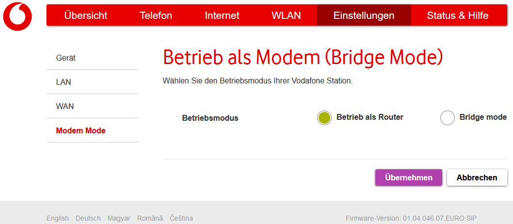

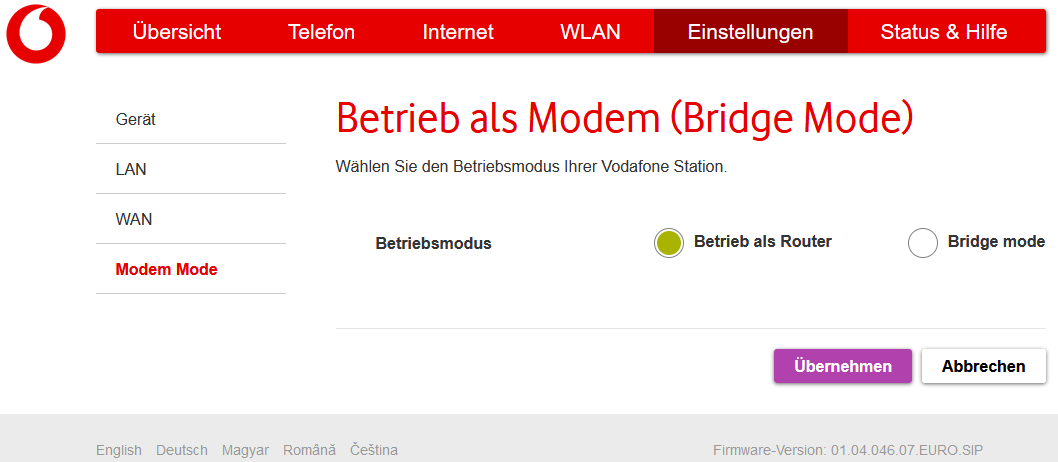

Box ist: Arris Touchstone TG3442DE
Vorherige Firmware: 01.02.068.11.EURO.SIP
Firmware nach Update: 01.04.046.07.EURO.SIP
Habe DS-Lite in NRW.
Bridge Modus sowohl im Standard als auch Experten Modus nicht verfügbar unter Einstellungen 🤷‍♀️
Ja weil du nur DS-lite hast.
Du braucht IPv4 only oder Dual-Stack
Reaktionen: Rijndael
