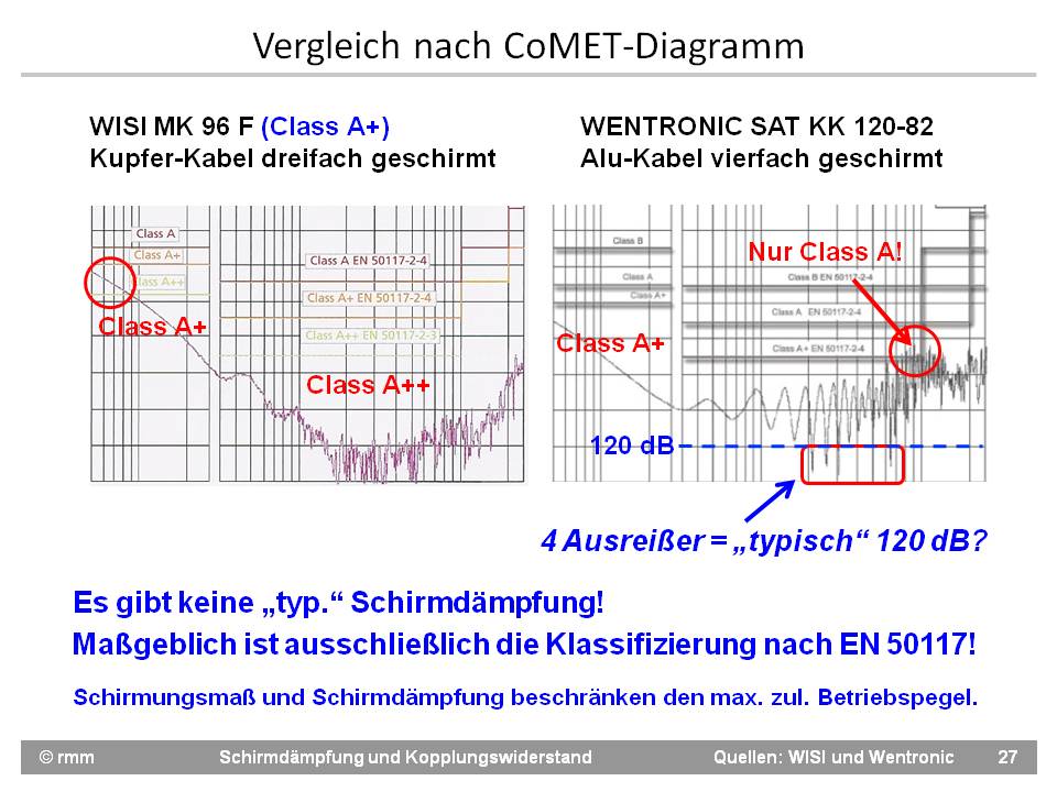

Um diesen Disput mit einem antennentechnischen Laien abzukürzen, ein objektiver Vergleich zwischen einem dreifach geschirmten Vollkupferkabel, wie es die KNB verlangen und einem mit 120 dB beworbenen Alu-Kabel, welches durch Erfüllung von Class A+ beim Kopplungswiderstand eine Ausnahme ist.
Bleibt noch offen, welches 4-fach geschirmte Kabel @Blade0479 konkret favorisiert und ob dessen Anbieter auch so naiv ist, die eigene Bewerbung der Schirmdämpfung durch ein beigefügtes CoMET-Diagramm zu widerlegen.
