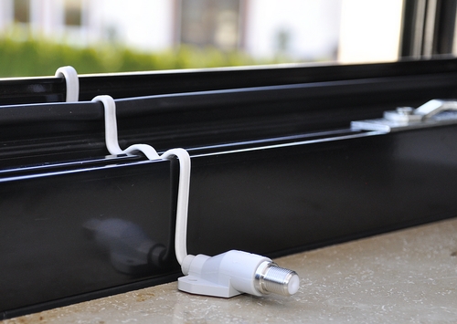

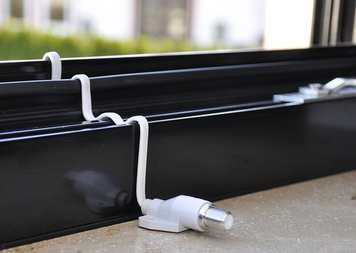

Das Kabel muss nicht durch die Wand, dafür gibt es Fensterdurchführungen. Geht sehr gut.
o.O
Wohl nicht geguckt, wa? ^^
Kommt natürlich immer auf die genaue Form der Fensterfalz an.

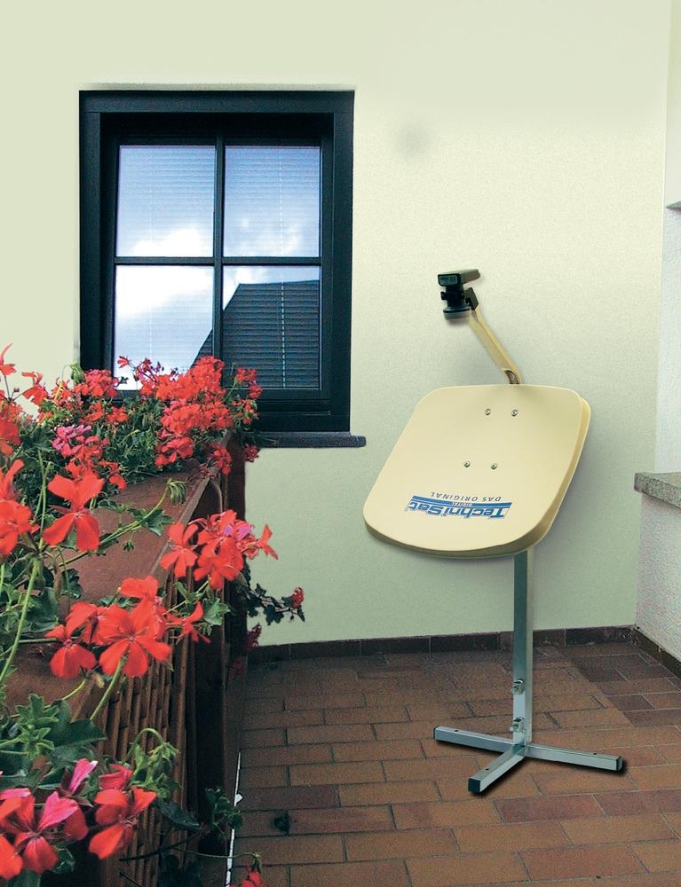

Eine Satellitenschüssel mit Standfuß währe dann schon gut, z.B. eine IDOIT Selfsat H30D2.

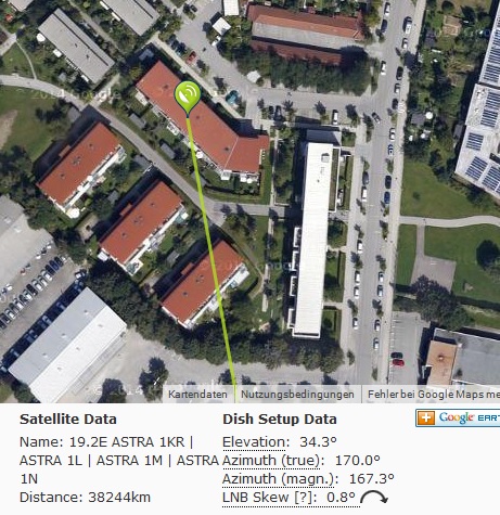

Hier kannst du mal dein Standort überprüfen:
http://www.dishpointer.com/

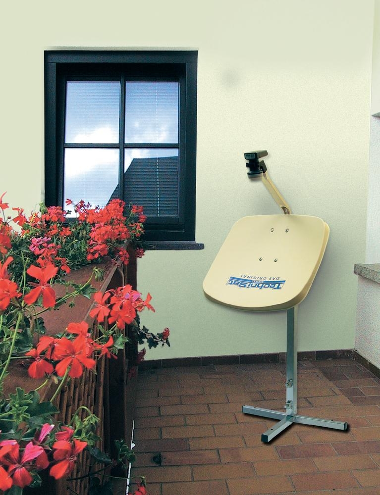

LOL, wie scheiße sieht das denn aus? :D Das Ding sieht aus wie ein Stuhl, auf dem man sein Geschäft verrichtet. :D
Dann lieber sowas:
Aber nicht wie eine Satschüssel :evillol:
Parabol auf dem kopf hab ich aber auch noch nicht gesehen.
Zu Standortbestimmung dischpointer oder Sat-Finder um sicher zu gehen.
Funktioniert sehr gut, man muss halt nur im Winter ständig den Schnee runterschaufeln...
Erst die Adresse eingeben, Astra 1 Satellit 19,2° East (1KR / 1L und so ...) auswählen, Punkt an den geplanten Montage Ort ziehen und schauen ob nichts im Weg ist.
Obwohl da also südwärts ein Haus kreuzt, ist das für den Sat Empfang hier kein Problem?
