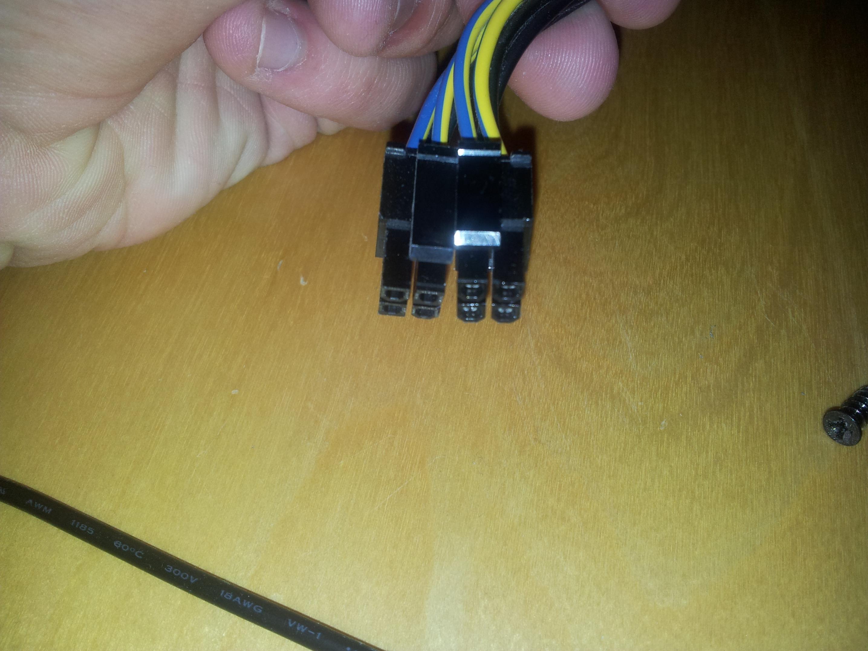

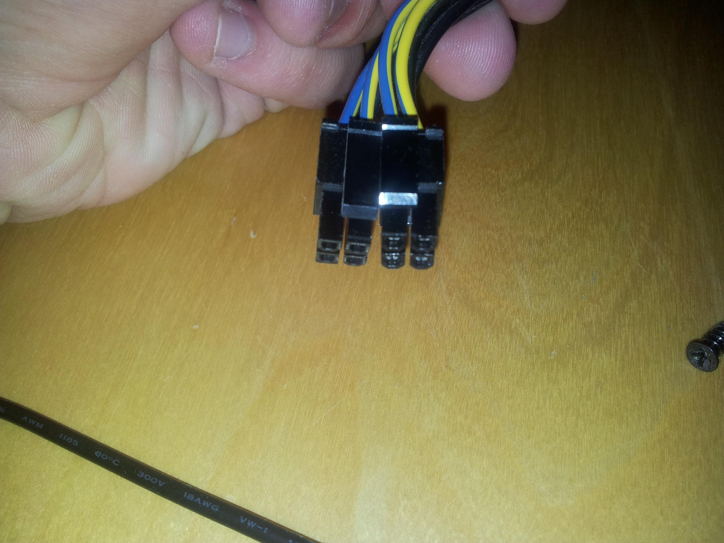

Umlöten werde ich wohl eher nichts, also bleibt nur eine Verlängerung, aber ich weiß immer noch nicht ob die 2x 4Pin Stecker in den 8 Pin passen und dieser 8Pin dann auch ins Motherboard passt, im Anhang ist ein Foto der Stecker. Dort kann man sehen das diese zusammen eine große Klemme haben.
ja die passen auf jeden fall in ein 8pin adapter :rolleyes: die werden nur getrennt wenn man ein board mit p4stecker hat, dann wird nur einer von beiden benutzt
Achso okay, also kann ich problemlos den Bitfenix Adapter o.ä hier im Thread gepostete 8 Pin Adapter benutzen auch wenn diese nur kleine Klemmen haben ?
