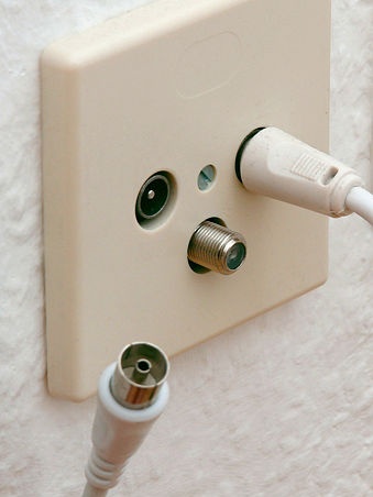

Es gibt auch Kombi Dosen,mit Kabel und SAT Anschluss. Das sind keine Multimediadosen, auch wenn der Anschluss gleich ist (F-Verbinder). Hier kann man Kabel und SAT Anlage mit zwei Kabeln gleichzeitig anschließen, aber wenn du nur Kabelanschluss hast ist der SAT Anschluss der Dose ggf. gar nicht beschaltet.

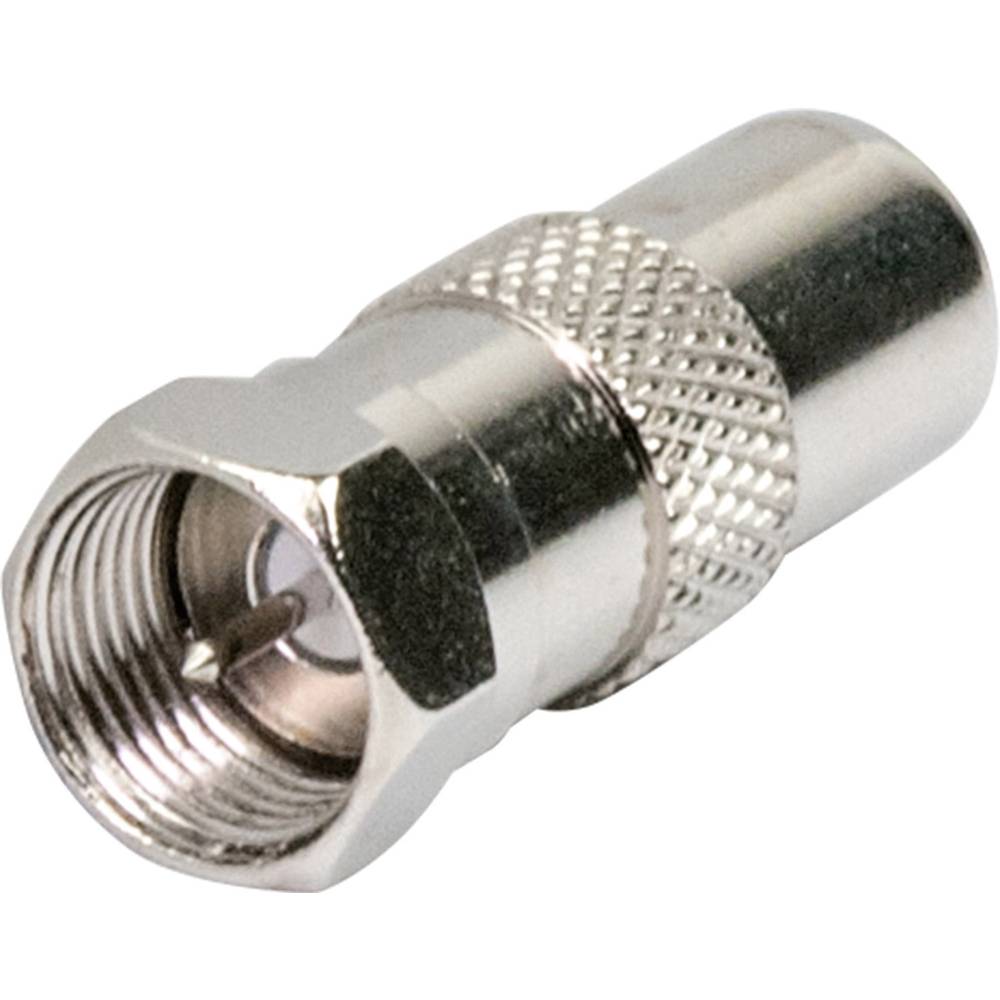

Der Adapter ist leider nicht zu gebrauchen, denn da wo das weiße Kabel drauf Steckt dieser Anstecker hat Gewinde und schaut tiefer als link und rechts raus. Vielleicht finde ich ein Foto moment.

So sieht die Dose ungefähr aus und durch den tiefen Mittelanschluss kann ich den mitgelieferten Adapter leider nicht drauf schrauben.
