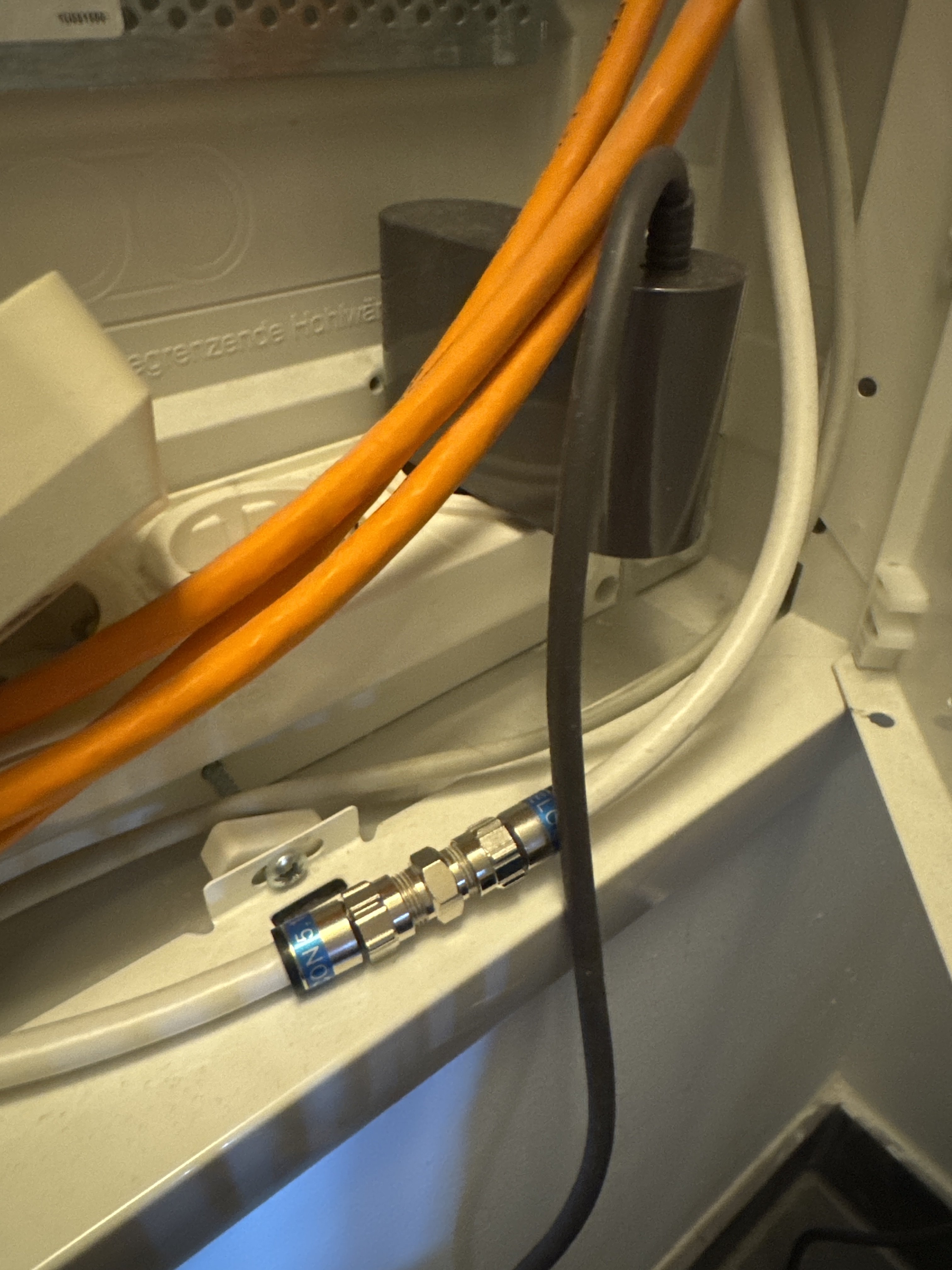

ich hab hier ne ETW gekauft. Im medienverteiler sind nur 2 KOAX Kabel miteinander verbunden. Der Vorbesitzer hatte DSL genutzt.
Meine Kabel FRITZ!box kann ich dort aber nicht anschließen. Dh ich kann die Lanverkabelung innerhalb der Wohnung nicht nutzen.

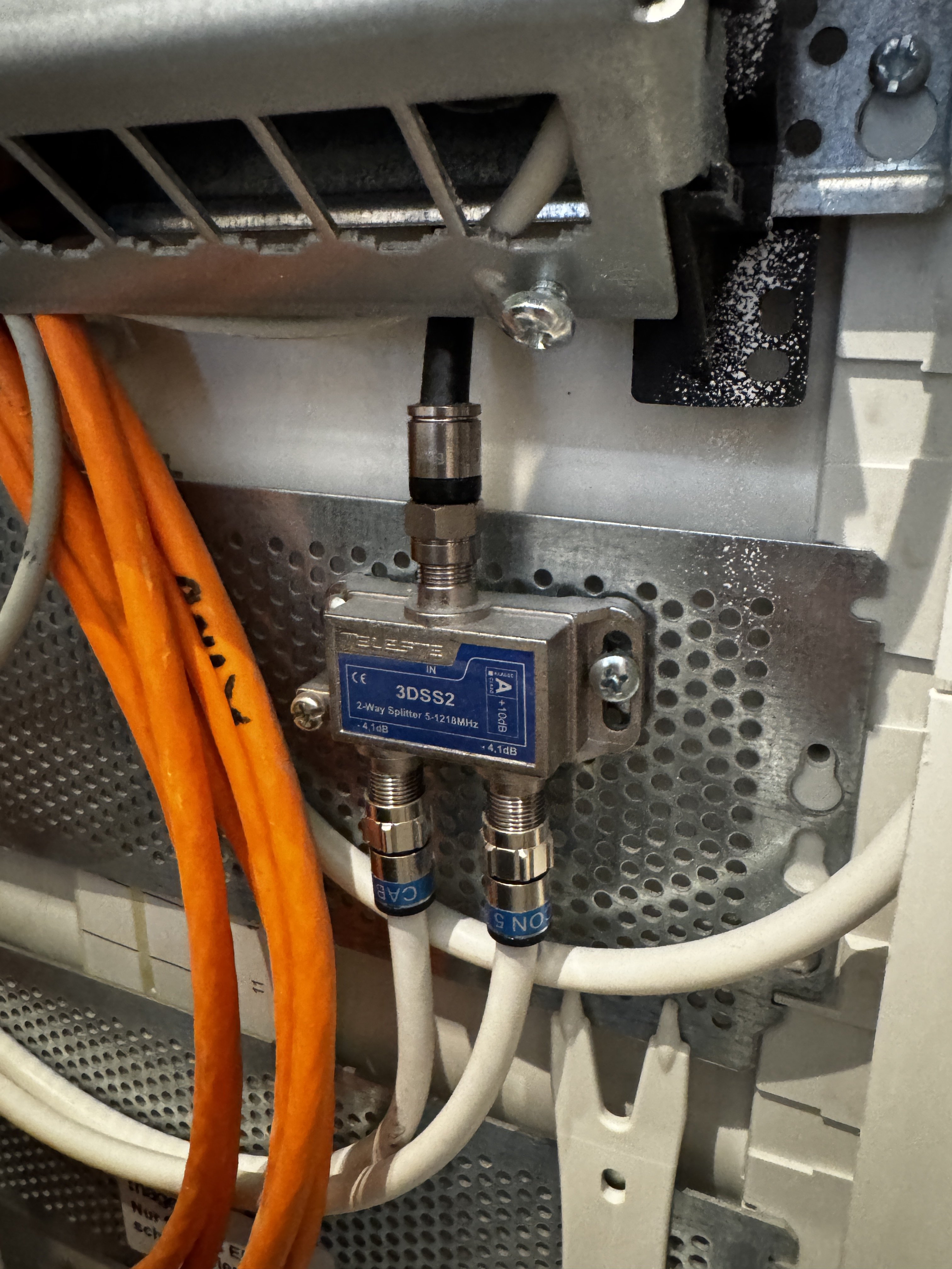

Jetzt war ich beim Nachbarn. Denen hat der Vodafone Techniker einen Splitter gesetzt, damit funktioniert alles wie es soll. Wollte mir den jetzt auch bestellen aber dann fiel mir auf, dass der Nachbar ein zusätzliches Kabel hat, welches bei mir nicht existiert. Bei mir sind quasi nur die beiden blauen miteinander verschraubt.
Vodafone möchte leider keinen Techniker schicken da der Router mit dem mitgelieferten Adapter ja funktioniert.
Hat jemand eine Idee wieso bei mir dieses „schwarze“ Kabel fehlt - aber im Prinzip trotzdem alles funktioniert? Bzw weiß jmd ob ich mit so einem Splitter trotzdem noch meinen Router dazwischen quetschen kann?
TV brauchen wir nicht. Hatte schon versucht einfach ans blaue Kabel anzuschließen - aber dann bekommt der Router leider kein Signal.
PS: das Bild zeigt den Splitter vom Nachbarn, wie ich es gerne hätte.

Bild, wie es bei dir aussieht, wäre schön.
Reaktionen: Incanus und TheCadillacMan
Ja genauso, nur dass bei mir halt das schwarze Kabel fehlt und die „blauen“ miteinander verbunden sind.

Das ist aber eben kein Splitter, sondern ein (2-fach) Verteiler mit dem das Signal von einem HÜP (Hausübergabepunkt)/Kabelanschluss auf 2 Kabeldosen verteilt wird, da geht dann entweder an der einen oder an der anderen ein Kabelmodem (TV ginge auf beiden) - pro Vertrag natürlich.
Bei einem Splitter (ja, die gibt es auch) kann man 2 Kabelmodem an einem HÜP/Kabelanschluss betreiben ....... bei nur einem Kabel
Man sollte bedenken, dass ein nachträglich eingebauter Verteiler fast immer auch eine Änderung der Dämpfung auslöst, was zu Störungen auf der Leitung (meist als Rückkanalstörer für alle nachfolgenden Haushalte auf dem Segment) führen kann, deshalb sollte man nach dem Einbau die Leitung messen und ggfs nachpegeln lassen.
Ich habe hier einen 8-fach Verteiler nach dem HÜP und wegen dem Crowdtest der aktuellen Firmware der 6690 auch einen Splitter, so dass ich 2 Fritzboxen und 2 1000er Leitungen auf einem Vertragsanschluss und einer Dose nutzen kann.

Kann ja eigentlich nicht sein. Wo kommen denn die zwei Kabel dort her bzw. gehen hin? Und wo genau funktioniert deine Fritz!Box mit welchem Adapter?

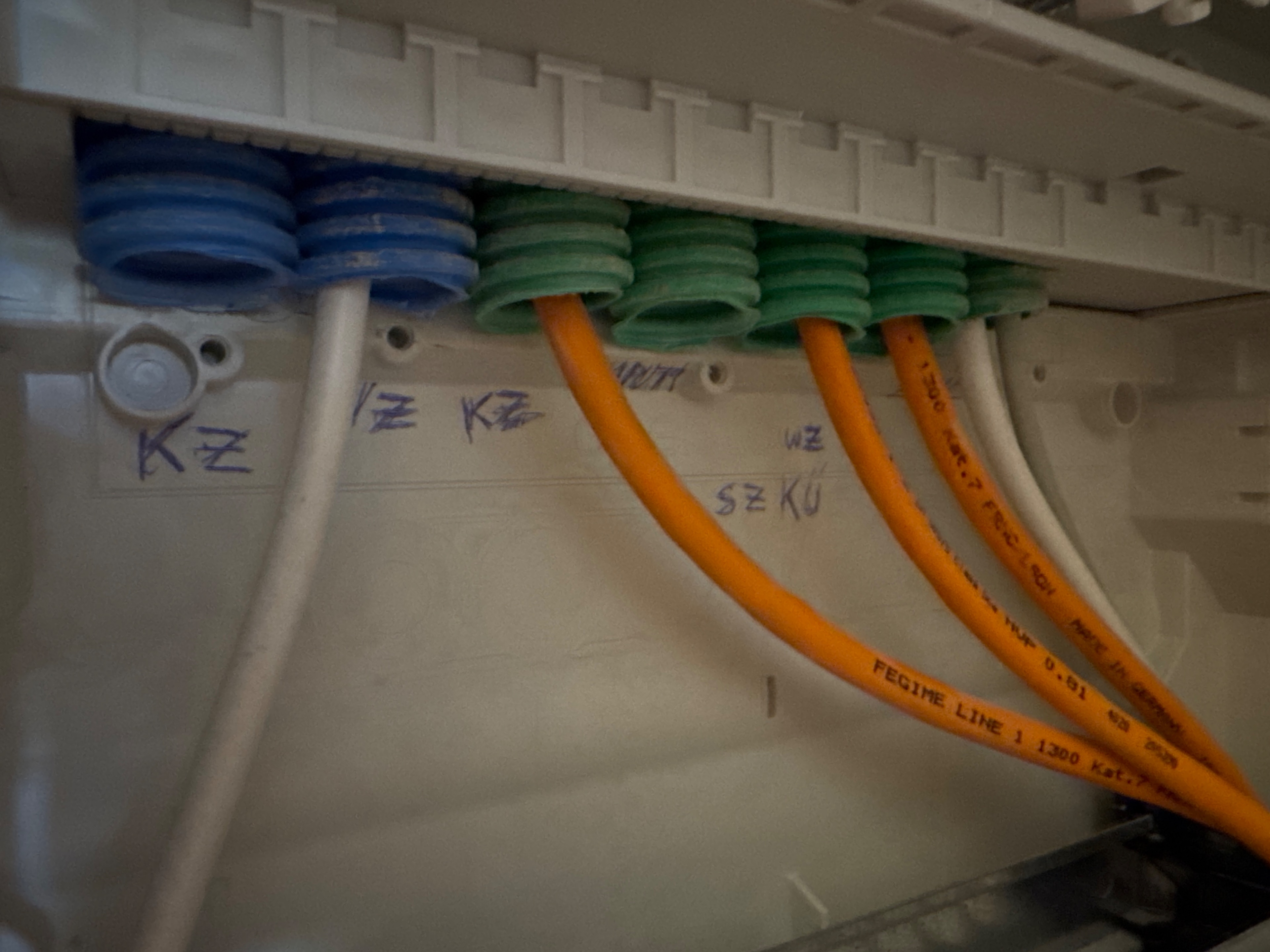

Also es sind die beiden weißen Kabel. Links WZ (Wohnzimmer?), rechts dann ZUL (Zuleitung?)
Orange ist die interne LAN Verkabelung, grau das DSL Kabel.
Meine FRITZ!box funktioniert an den TV Buchsen (2 ausprobiert) mit dem von Vodafone mitgelieferten Mediaadapter den man so aufsteckt.
Zu blöd, dass ich die TV Buchsen nicht einfach abklemmen und den Router direkt an das Kabel im Verteiler hängen kann kann. Router bekommt dann aber kein signal
Dann hast Du vermutlich nicht die Zuleitung probiert, sondern die Leitung, die ins Wohnzimmer führt.

Also ich probiere es später gerne nochmal. Aber es gibt ja nur eine Möglichkeit wie das Kabel passen kann, male/female Prinzip. Melde mich später nochmal.

Hast du mal im Keller geschaut, wo die Zuleitung (und das schwarze Kabel deines Nachbarn) ja wohl hinführen muss? Dort wird dann wahrscheinlich auch die graue DSL-Leitung rauskommen.
Ein Foto von dort wäre auch hilfreich.

Ich denke die Stecker an beiden Kabeln sind identisch und dazwischen ist ein Verbinder.

und schau bitte mal, wie es im Keller am Hausübergabepunkt aussieht.

@Incanus Oh, sorry, ja, sehe ich gerade.
Dann wäre ja die Lösung: "Mediaadapter" an ZUL anschließen, dahinter die FB und daran die LAN-Leitungen. Das weiße Kabel zum WZ bleibt einfach unangeschlossen. Fertig.

Ich Idiot! Ich wohne schon einige Wochen hier und hatte es nur am Anfang kurz ausprobiert aber könnt euch vorstellen, dass nach dem Umzug andere Sachen mehr Prio hatten, da es im Wohnzimmer ja lief.
Natürlich war da ein Verbinder dazwischen, der Teil mit dem Stecker vom WZ konnte natürlich net funktionieren.
Hab den Router jetzt direkt an der ZUL angeschlossen und funktioniert einwandfrei. Ist jetzt zwar etwas schade wenn die Schwiegereltern zu Besuch kommen und TV gucken wollen, aber deswegen lassen wir den Router nicht im Wohnzimmer stehen.

Dafür könntest Du ja dann tatsächlich einen Zweifachverteiler, wie auf dem ersten Bild beschaffen, Zuleitung oben rein, ein kurzes Kabel an den Router und den anderen Ausgang mit der Leitung ins Wohnzimmer verbinden.

Hätte ich jetzt auch so gedacht wie @Incanus es schreibt:
Splitter an die Zuleitung und dann zum Router & ins Wohnzimmer.
