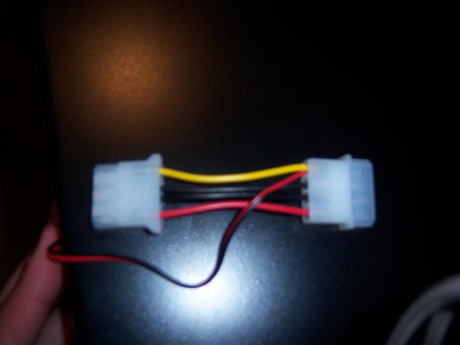

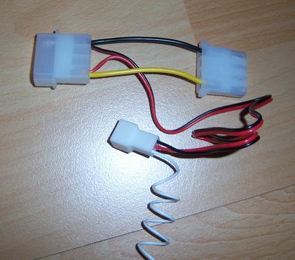

hab meine steckerchen jetzt einfach mal nach der bauanleitung da oben umgebastelt und das sieht dann so aus... http://666kb.com/i/b7ozm58kgqo0y9xi0.jpg
das weiße geschlängelte kabel was aus dem bild heraus "hängt" ist übrigens das besagte kabel zum geschwindigkeiten auslesen, was bei dieser 7v-variante aber iwie nicht mehr funktioniert...
Ich habe auch so einen Anschluss zur Drehzahlauslesung an meinem Netzteil. Dort sind aber zwei Anschlüsse dran. Es ist gut möglich das du auch noch Masse auf den Stecker zu Drehzahlauslesung auflegen musst, also den schwarzen.
Dann wird es wohl funktionieren.:D
