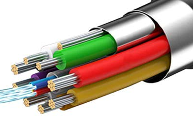

CABLEDECONN 8K 4K DisplayPort-Glasfaserkabel 15M

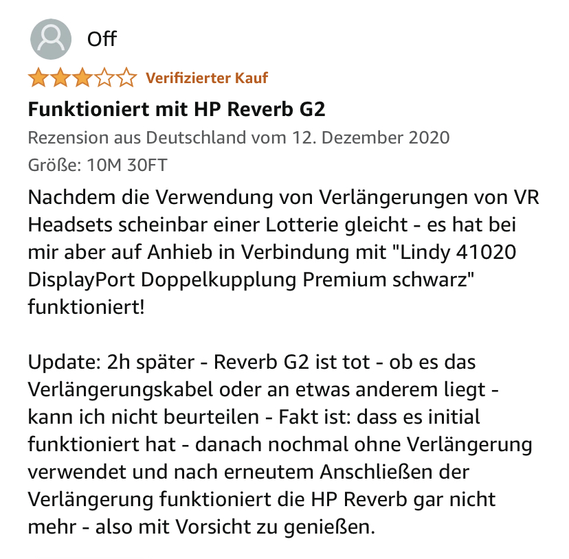

Es ist wohl der Pin 20 belegt, dort soll eine Spannung anliegen, womit der PC Schaden nehmen kann. Im zweiten Bild unten schreibt jemand, dass seine VR-Brille zerschossen wurde 😂.

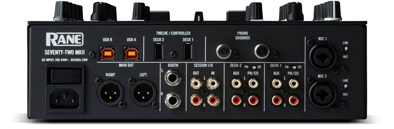

Mein DJ-Mixer (Rane 72), welcher im Wohnzimmer steht, wird üblicherweise mit USB am Mac angeschlossen.
Um das zu lösen habe ich einen USB-Extender via Ethernet in Aussicht. Ist gut bewertet.
Was meint ihr zum USB-Extender? Latenz wird das nicht viel haben, wenn mit Peripherie geworben wird, oder? Irgendwelche USB-Spannungen die mir meinen Mixer zerschießen können gibt es nicht? 😂

Die Spannung auf Pin 20 bei DP sieht der DP Standard auch vor.
Ich denke die Leute hatten Probleme, weil sie die Kabel in der falschen Richtung benutzt haben. Bei Kupfer HDMI und DP spielt das keine Rolle, welches Ende wo rein kommt. Aber eben nicht bei einem Glasfaser Kabel.
Die Schlussfolgerung, Pin 20 gibt Strom und schadet Geräte kann nur Unfug sein,. Nicht das Kabel stellt die Spannung bereit. Sondern die GPU. Und sie tut es, weil es notwendig ist und eben auch im DP Standard definiert ist.
