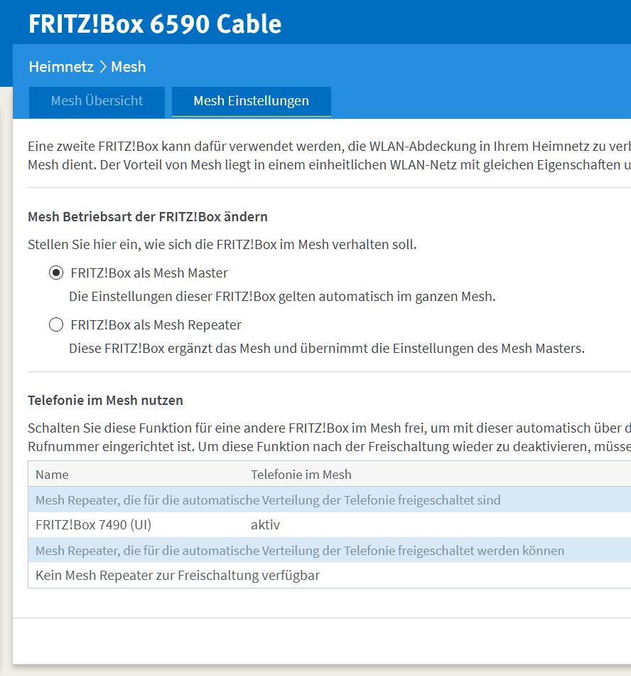

Guten Morgen, mach Möglichkeit A, die habe ich auch so aufgebaut nur mit den boxen 6590(Mesh-Master) + 7490 (Mesh-Repeater). Die Repeater natürlich per kabelanschliessen bitte

@QwayZee

@Bender
Meistens bieten die Anbieterrouter kein DECT, und das Telefon signal zu Fritzbox durchzuschleifen hat bei mir nicht funktioniert.(ConnectBox) dafür sind die doch zu beschnitten. In meinen Fall habe ich mir eben ein Wlan+DECT-Mesh aufgebaut. Die 6590 steht bei mir im OG und die 7490 im Keller. (habe dort halt ein Hobbyzimmer Spielzimmer für meine Kinder und mir) war in mein Fall die einfachste lösung ohne ein gebastel mit den Tel.anschlusskabel.
@fox77
Was willst Du mit DECT im Keller?
Spätestens wenn Du den Bridge Modus beauftragst, bekommst Du die SIP Zugangsdaten und kannst jedes beliebige VOIP Endgerät betreiben, ohne auf die Anschlüsse der Connect Box angewiesen zu sein.
Du hast bestimmt kein DECT Mesh. Es wurde nur dein anderes AVM Zeug automatisch als weitere DECT Basen konfiguriert. DECT Roaming wird nicht funktionieren.
Was bei dir Zuhause funktioniert muss nicht die beste Lösung für den TE sein.
@bender_
Habe wie schon geschrieben ein Hobbyraum im Keller 3 PCs Fernseher Firetv stick. und damit mein fritzfon hier unten auch signal hat, habe ich über die mesh funktion auch das DECT signal aktiviert an der 7490.
Den Bridgemodus konnte ich nicht aktivieren an meiner connectbox. Außerdem wollte ich die DVB-C funktion über netzwerk verteilen.
@Bender
siehe anhang weiter oben von mir, wegen DECT signal.
Ist ja schön. Aber was bringen dem TE deine Geschichten von zu Hause?

@Bender
kann möglich sein, da ich im Keller auch noch DECT signal von der 6590 empfange aber nur mit gepiepse das ich ausserhalb der reichweite bin, ist mir trotzdem ein Gesprächsabbruch noch nie passiert wenn ich vom og in den Kellergegangen bin. Seitdem ich die 7490 auch das DECT
(Mesh) signal aktiviert habe, ist das Gepiepse im Keller auch weg :)
