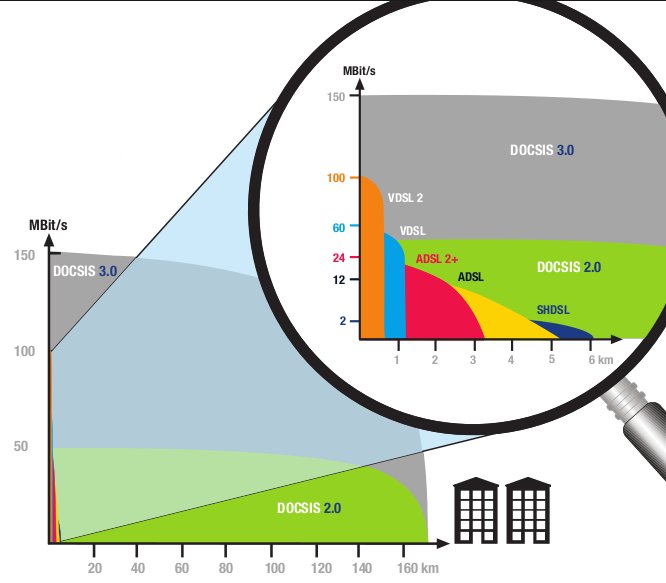

man unterscheidet aktuell 3 arten von internet
1) dsl (über die Telefondose)
- ADSL/ADSL2+ (bis ca. 2km leitungslänge 16/1mbit)
- VDSL (bis ca. 1km leitungslänge 30/5mbit)
- Vectoring (bis ca. 100m 100/50mbit)
aufbau: die 2 kupferadernpaare gehen von der kollokation (knotenpunkt) bis zu dir (hausanschluss)
du teilst dir hier nichts
wie kommt die Bandbreite zustande: leitungslänge, querschnitt und qualität
problembehebung: knotenpunkt, leitung, hausanschluss, modem
2) coaxial (telekalebl/multimedia was auch immerdose)
- einfach coaxial da gibt es nicht mehr
- Docsis3 (entfernung quasi egal 250/25mbit zumindest hier in österreich)
aufbau: baumstruktur. vom kabelknoten geht ein dickes kupferkabel die strasse lang. bei jedem haus ist ein abzweiger zum hausanschluss. bei jedem hausanschluss gehts weiter zu den einzelnen parteien/anschlussdosen
du teilst dir den anschluss mit vielen anderen
wie kommt die bandbreite zustande: maximal im geteilten netz und anbindung zum knotenpunkt
problembehandlung: aufwändig da bei einer störung so ziemlich alle anschlüsse ein problem haben. weil es baumstrukturartig aufgebaut ist
3 UMTS/LTE (über die luft)
kann ich wenig sagen
