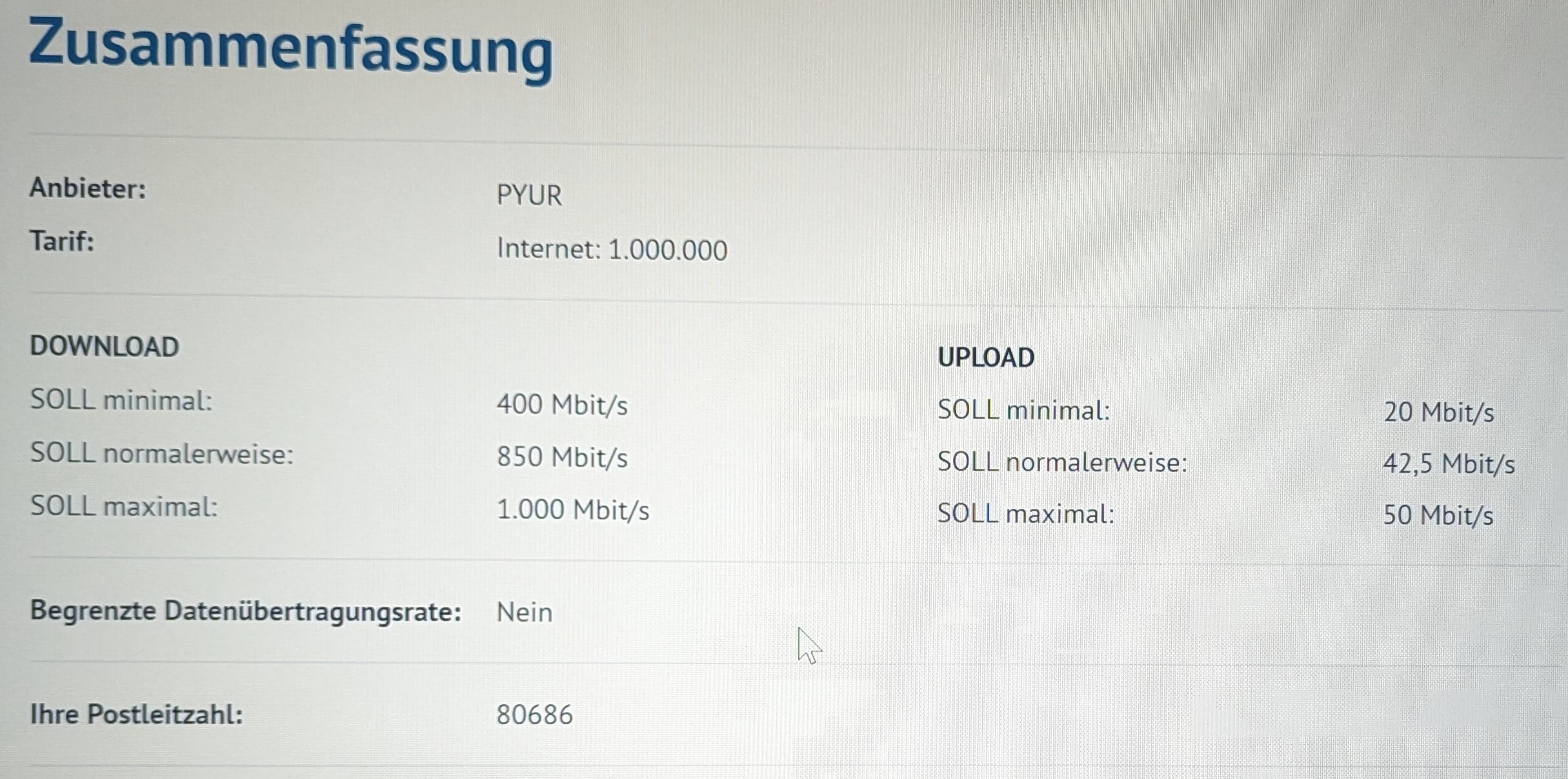

Das sind die Werte:
zwischen 56,92 Mbits bis zu 905,52 Mbits im Download,
zwischen 4,45 Mbits bis zu 51,91 Mbits im Upload,
Ping so zwischen 7 und 83 ms.
Und das sind Tarifangaben:
