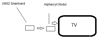

Zur besseren Darstellung habe ich keine kleine Skizze erstellt.
Bei den Kosten würde ich doch eher den Receiver nutzen, kann man viel Geld mit sparen.
Dann muss ich aber doch in jedem Zimmer einen Receiver stehen haben inkl. der Smart-Karte?
