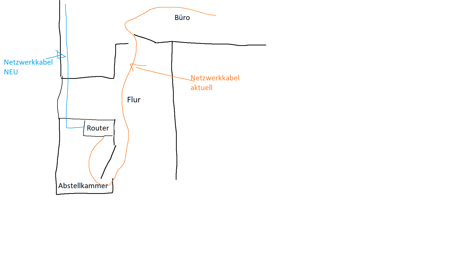

Kannst du das mal als Skizze darstellen von wo das Kabel nach wo soll?

Hier die Skizze, in der kleinen Nische im Flur ist nur noch ein Schuhschrak und die Garderobe. Daher wären hier eigentlich alle Löcher in dunklen Ecken außerhalb des Sichtbereiches. Aktuell liegt das Netzwerkkabel einfach am Boden, ich würde aber im Winter gerne die Türen schließen. Die Abstellkammer ist etwas größer als hier auf dem Bild und soll nicht beheizt werden. Im Arbeitszimmer ist in der Ecke ein fest verbauter Schrank, hier würde mein Durchgangsloch also im Schrank rauskommen und kann von dort in der Fußbdenleiste verlegt werden:

öhm .... wie kommst du da auf 4? Oo
2 8mm löcher in beide Wände und in Abstellkammer sowie Büro jeweil eine Dose, die das Kabel verbindet was du legen willst
