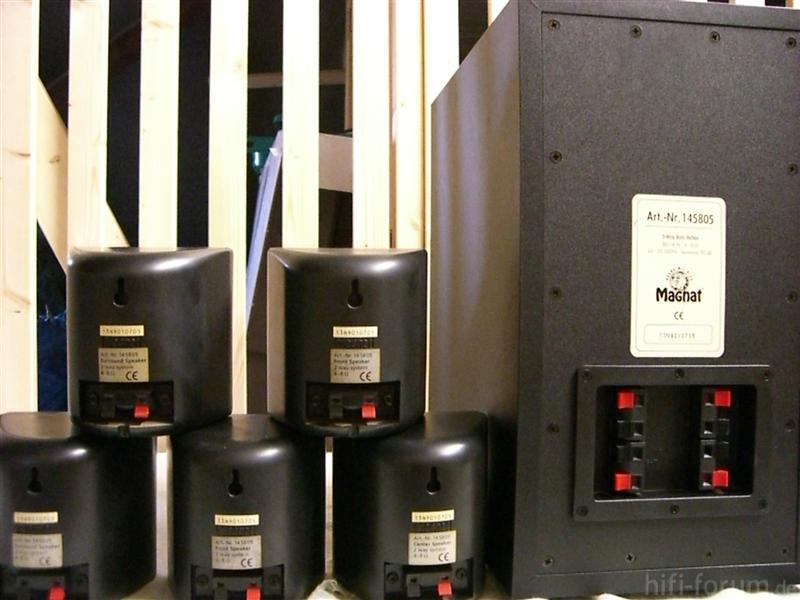

Lautsprecher: Passives 5.1 Magnat Soundsystem (Siehe Bild)
Zimmer: Rechteckig & ca 18qm.
Die Satelliten sind normal an Front/Rear/Center angeschlossen.
Der Subwoofer ist per BI Amping angeschlossen, was auch SEHR(!) gut funktioniert.
Crossover: 100hz

Mein Magnat Sub hat 2 Eingänge(Links/Rechts) und zwei Ausgänge für die Satelliten(Links-Rechts).
Nun dachte ich, wenn ich das genauso an meinem AVR anschließe, bekommt der Sub alle Frequenzen.
Ich war mir nicht sicher ob der Sub selbst die Frequenz aufteilt und die höheren an die Satelliten weiter gibt.
Im Sub selbst sieht die Technik sehr einfach aus. Also dachte ich, ich schließe die Satelliten direkt am AVR an und den Sub an das BI Amping. Am Bi Amping kommen vom AVR ja nur die Frequenzen unterhalb vom eingestellten Crossover.
Mein Ziel war das der AVR die mittleren/hohen Frequenzen an die Satelliten und die tiefen an den SUB ausgibt.
Funktioniert ja auch? :freak: Die Lautsprecher(eher der Sub) sind nicht Bi Amping fähig, das ist mir klar.
Aber so gesehen habe ich doch zumindest richtig gedacht oder?
Kann ich das System erstmal so angeschlossen lassen bis ich aufrüste? Funktionieren tut es ja?
Soll ich den Crossover höher setzen? 120hz?

Der Subwoofer hat höchstwahrscheinlich einen Basstreiber mit Doppelschwingspule oder es sind zwei verbaut (Push-Pull). Der Subwoofer hat eine integrierte, passive Frequenzweiche. Ich gehe stark davon aus, dass hier für die zwei Ausgänge für die Satelliten ein Kondensator (150µF) in Reihe zum Plus (+) vorgeschalteten ist. Dieser dient dann als 6dB Hochpassfilter, um die Satelliten vor "gefährlichem" Bass zu schützen.

Viel ist da nicht drin. Außer dem/den Chassis (je nachdem ob Doppelschwingspule oder einzeln) nur das Terminal mit Frequenzweiche, was etwa so aussehen dürfte: klick
