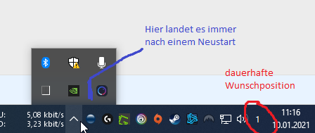

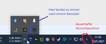

ich nutze dieses tool um mir die KW in der Taskleiste anzeigen zu lassen
http://unckel.de/tools/kalenderwoche/
Ich habe die .exe in den Autostart gepackt.
Jedoch startet die KW jetzt immer in die versteckten Taskleisten icons.
Ich ziehe das Icon per drag and drop dann immer zu den sichtbaren, es verschwindet aber nach jedem pc neustart wieder.
Hat jemand eine idee, außer einfach ALLE Taskleistenicons anzeigen zu lassen? Aber selbst dann, gefällt mir die Position nicht. Ich hätte die KW gerne immer direkt links von der Uhr.
vielen Dank

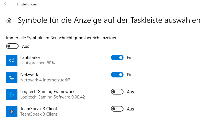

Man kann doch via Rechtsklick auf Anzeigeeinstellungen der Systemleiste einstellen, welche Icons aus- bzw. eingeblendet werden sollen. Geht dies nicht?
Ich kenne das Tool nicht, aber eine Idee:
Rechtsklick auf die Taskleiste -> Taskleisteneinstellungen -> Symbole für die Anzeige auf der Taskleiste auswählen:
Kannst du es dort dauerhaft einblenden lassen?

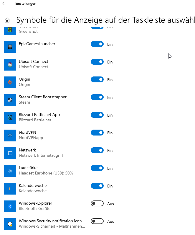

du meinst diese hier?
Ist an, ist eigentlich das gleiche wie drag and drop (rausziehen (ein), zu den versteckten ziehen (aus)). Gefühlt vergisst er dass aber immer wieder weil es nur ne dumme exe im autostart ist und kein installiertes programm.

mhh, okay. Der Zeigt die KW aber nicht neben der Uhrzeit oder in der Taskleiste an sondern erst wenn ich den Kalender dahinter öffne.
Desweiteren fande ich das aus #1 genannte tool relativ gut, da man es nicht installieren brauchte. Das mach die Integration auf dem Arbeitslaptop einfacher. Ob ich T-Clock zum laufen bekomme, muss ich morgen mal testen. Ich kann auf dem Arbeitslaptop nichts ausführen, was Adminrechte braucht.
da finde ich das andere doch besser. Würde mich dennoch über weitere Lösungen freuen. Ansonsten muss ich gucken wie ich das mache.
Wird doch auch in der Taskleiste angezeigt.(?)

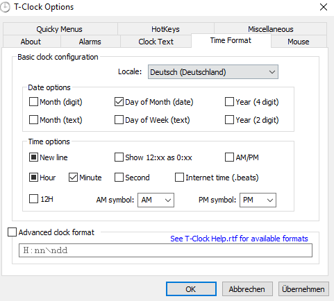

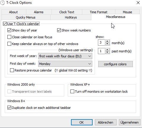

Also T-Clock zeigt mir ohne den Kalendar zu öffnen die Woche an:
T-Clock braucht man nicht installieren, nur die Daten irgendwo entpacken und einmal starten. Ob man Adminrechte braucht, weiß ich nicht mehr.

da scheine ich aktuell zu dumm für zu sein. finde da nichts wo man die KW anzeigen lassen kann.

Ich schwöre auf
Wi ddd yyyy-mm-dd HH:nn.ss

mit dem Wi hat es funktioniert
