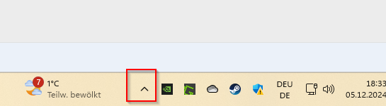

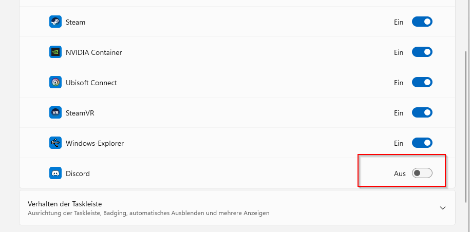

Hallo
Ich mochte immer mir alle offene Programme in der Taskleiste anzeigen lassen. Auch unter Windwos 11, welches ich seit September habe. Leider ist es aber so das der Schieberegler nach einem Neustart wieder auf "Aus" ist. Zur besseren Erklärung habe ich zwei Bilder angefügt.
Ich mache immer einen "Rechtsklick" auf die Taskleiste, gehe auf Taskleisteneinstellungen / andere Taskleistensymbole und stelle sämtliche Schieberegler von Neu-installierten Programmen auf "Ein". Und dennoch ist beim nächsten mal starten mal das Discord welches ausgeblendet ist, mal Steam, etc....ist random. Aber eigentlich immer die Programme ich nutze.
Kann mir wer erklären wo der Fehler liegt?
Vielen Dank!
Andreas

Sollte eigentlich nicht passieren. Für den Fehler habe ich erstmal keine Idee.
Was du aber mal versuchen kannst: Klicke auf das aktuell ausgeblendete Symbol in der Taskleiste (Maustaste gedrückt halten) und ziehe es in den "eingeblendeten" Bereich.
So kann man Symbole an sich auch dauerhaft einblenden - vielleicht merkt er es sich dann.

Hatte das gleiche hier…. Es liegt an Updates… sobald Steam, discord o.ä. ein Update erhalten, ist der Schieberegler wieder auf OFF :)
Reaktionen: andi120 und psy187
Discord installiert sich ja jedes mal mit einem neuen Pfad, insofern wird es Windows nach jedem Update als neues Programm erkennen, eventuell macht das Steam genauso.

Naja, es ist so wenn ich zB "Greenshot" starte um eben Bilder zur Erklärung zu machen, wird es in der Taskleiste angezeigt. Discord weiterhin mit dem "Erweiterungspfeil". Also ich würde mal sagen, es ist Platz. Auch wenn ich in den Einstellungen den Schieberegler bei Discord wieder auf "Ein" schiebe, werden mir zu dem Zeitpunkt alles Symbole angezeigt. Das ergibt ja keinen Sinn mit zu wenig Platz. Was mir halt auffällt, es ist immer nur ein einziges Symbol welches nicht angezeigt wird. Egal wieviel Programme offen sind, 1 Symbol wird ausgeblendet. Und eben nicht nur Discord. Kann auch nVidia oder Steam sein. Ganz egal

NVIDIA hier übrigens ebenso. Gerade den neuen Treiber installiert… durfte ich die Anzeige des Symboles wieder aktivieren.
Reaktionen: andi120
Kenne dieses Verhalten seit Windows 11 und es nervt. Bei jedem Update werden die Symbole wieder ausgeblendet. Unter Windows 10 gab es noch die Funktion "Alle Symbole einblenden", deshalb gab es da das Problem nicht. Im Netz gibt es ein bis zwei Tricks, womit das auch bei Windows 11 dauerhaft wieder so sein soll, was bei mir aber nicht wirklich dauerhaft funktioniert hat.
