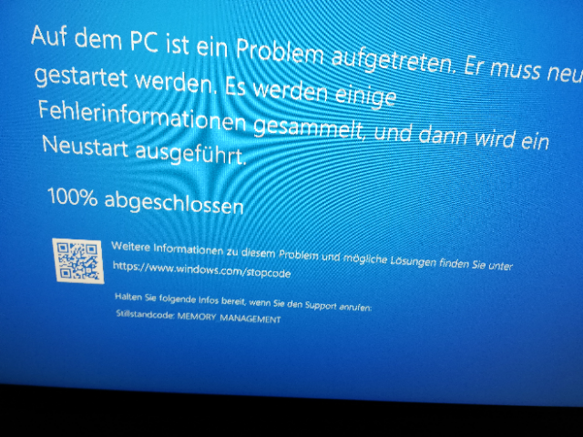

Bei den Fehlermeldungen kommt immer ein WIN 10 Fenster mit dem Hinweis das ein Neustart nötig ist.
Das Board hab ich auch schon im Verdacht.....

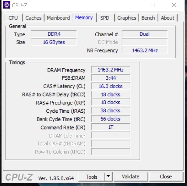

Mein Corsair LPX 3000 wird durch das XMP-Profil auf 1,4V gestellt, damit läuft er einwandfrei bei 2993MHz.
Windows schnellster test ich als nächstes.
Welche Einstellungen hast du beim RAM? Mach mal einen Screenshot von Ryzen Timing Checker.

Anbei mal ein pic der Fehlermeldung (win 10 Schnellstart off).....
Ram stand auf XMP Profil 3000. Ich habe schon viele Ram Teiler versucht auch mit mehr Spannung. Nicht mal 2133 funktioniert beim Kaltstart:confused_alt:
Stell mal die Command Rate auf 2T.

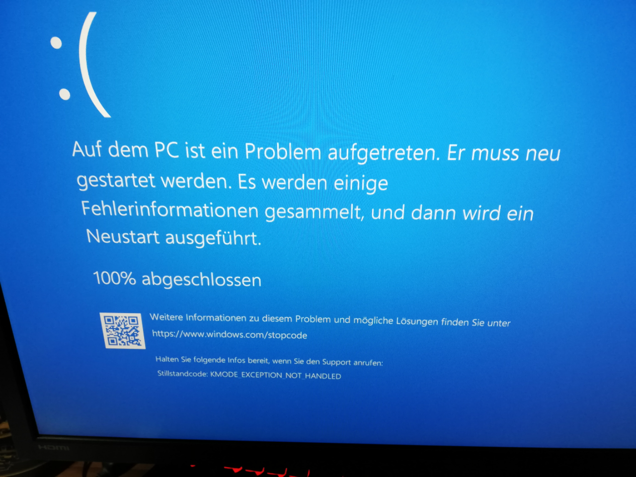

Gestern noch den 960 Treiber aktualisiert.
Siehe- die heutige Fehlermeldung....... (anderer Fehler)
1T/2T schon länger mal versucht. Und bzgl. Schnellstart / im Bios und Windows deaktiviert.
Das Board fliegt nach dem Sommerurlaub raus!
