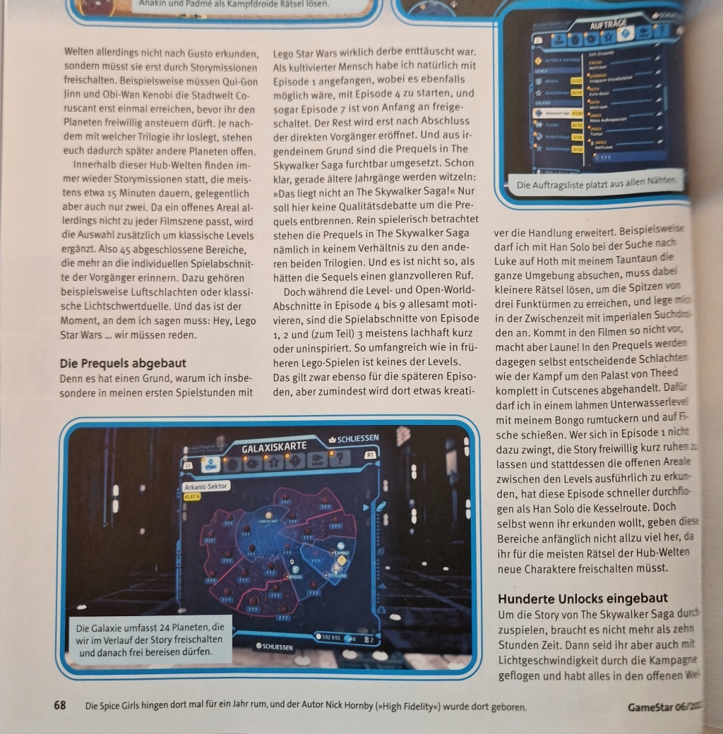

Hey Leute,
Ich bin eigentlich recht zufrieden mit der kamera vom s22 allerdings ist die Kamera bei egal welcher schrift oben und unten unscharf. Weiß zufällig einer, woran das liegen kann? Hierzu packe ich ein Bild aus meinen Schulbuch als Beispiel hinein
Unten ist es doch scharf. Einfach mal das Gerät richtig halten. Das der Abstand zwischen Handy und Buch oben und unten gleich ist. So kann das nicht scharf werden. Die Abstände sind unterschiedlich.
Und von nahen fotografieren ist nicht so einfach. Da muss Licht & Co auch passen.

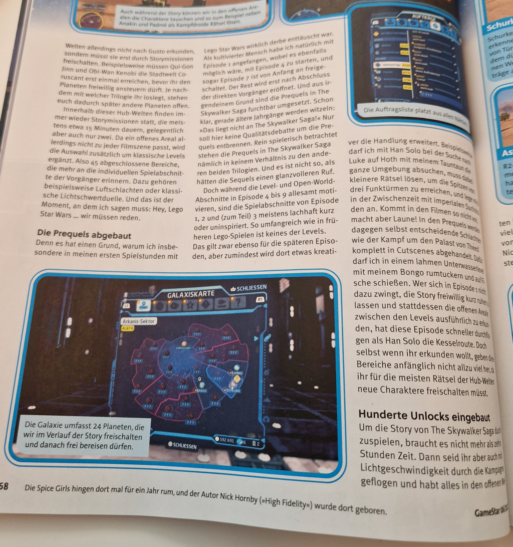

Also ich hab mal bewusst ohne Anstrenung zwei Fotos gemacht, einmal halt Foto und einmal hat das Handy mir eben den Dokumenten-Modus angeboten:
Wirklich gut sind beide nicht geworden, aber das Ergebnis im Dokumenten-Modus ist sichtbar besser. Wenn ich mir jetzt auch nur ein wenig Mühe gegeben hätte, wäre vielleicht sogar was ordentliches rausgekommen. Will damit sagen, dass für solche Aufnahmen der Dokumenten-Modus durchaus sinnvoll sein kann und man versuchen sollte, ihn zu nutzen.

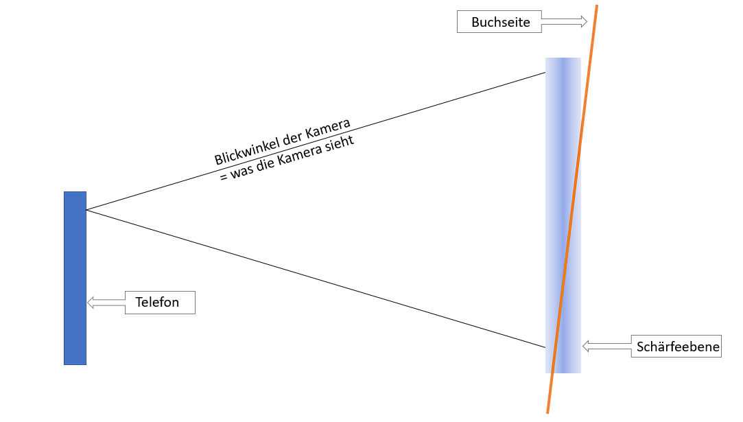

Es ist genau andersherum. Das „Problem“ ist der zu große Sensor. Dieser führt zu einer kleineren Schärfeebene.
Die Lösung ist einfach das Telefon direkt mittig über die Buchseite positionieren (Telefon genau horizontal), dann umfasst die Ebene die komplette Seite und verschwindet nicht in der Unschärfe.
Zur Verdeutlichung. So fotografierst du gerade:
Die Buchseite läuft oben aus der Schärfeebene heraus. Um die ganze Seite scharf abzubilden, muss diese so genau wie möglich im blauen Bereich der Schärfeebene liegen.
