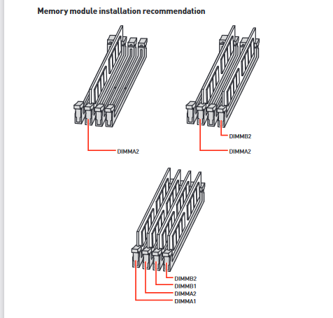

Dann hast du nur Single Channel und die RAMs sind auch nicht installiert wie im Handbuch empfohlen.Think_Fast schrieb:Die stecken in den letzen 2 plätzen weil der lüfter zu groß ist,

kann nicht sein, dann liefe der im singlechannel. tut er laut HWiNFO aber nicht. fotos pls.Think_Fast schrieb:Die stecken in den letzen 2 plätzen

ich glaub die sind im 2 und 4 stecker
Ah jo die sind richtig, 2ter und 4ter stecker
mein fehler.

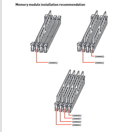

Kann man die falschherum platzieren, also das der 4te ram stick eigentlich in den 2ten soll oder wie?Nickel schrieb:Dann hast du nur Single Channel und die RAMs sind auch nicht installiert wie im Handbuch empfohlen.
Schau das Biild in #21 , aus deinem Handbuch.Think_Fast schrieb:Kann man die falschherum platzieren ...

Also vom bild vergleich ist wo meine ram sticks drinnen sind beim DDR4_1 und bei DDR4_2 drinnen.Nickel schrieb:Schau das Biild in #21 , aus deinem Handbuch.
DDR4_1 und bei DDR4_2 gibt's nicht auf dem Bild.Think_Fast schrieb:Also vom bild vergleich ist .... DDR4_1 und bei DDR4_2
Aber wie auch immer, so solltest du die RAMs installieren
und so hast du auch DualChannel.
