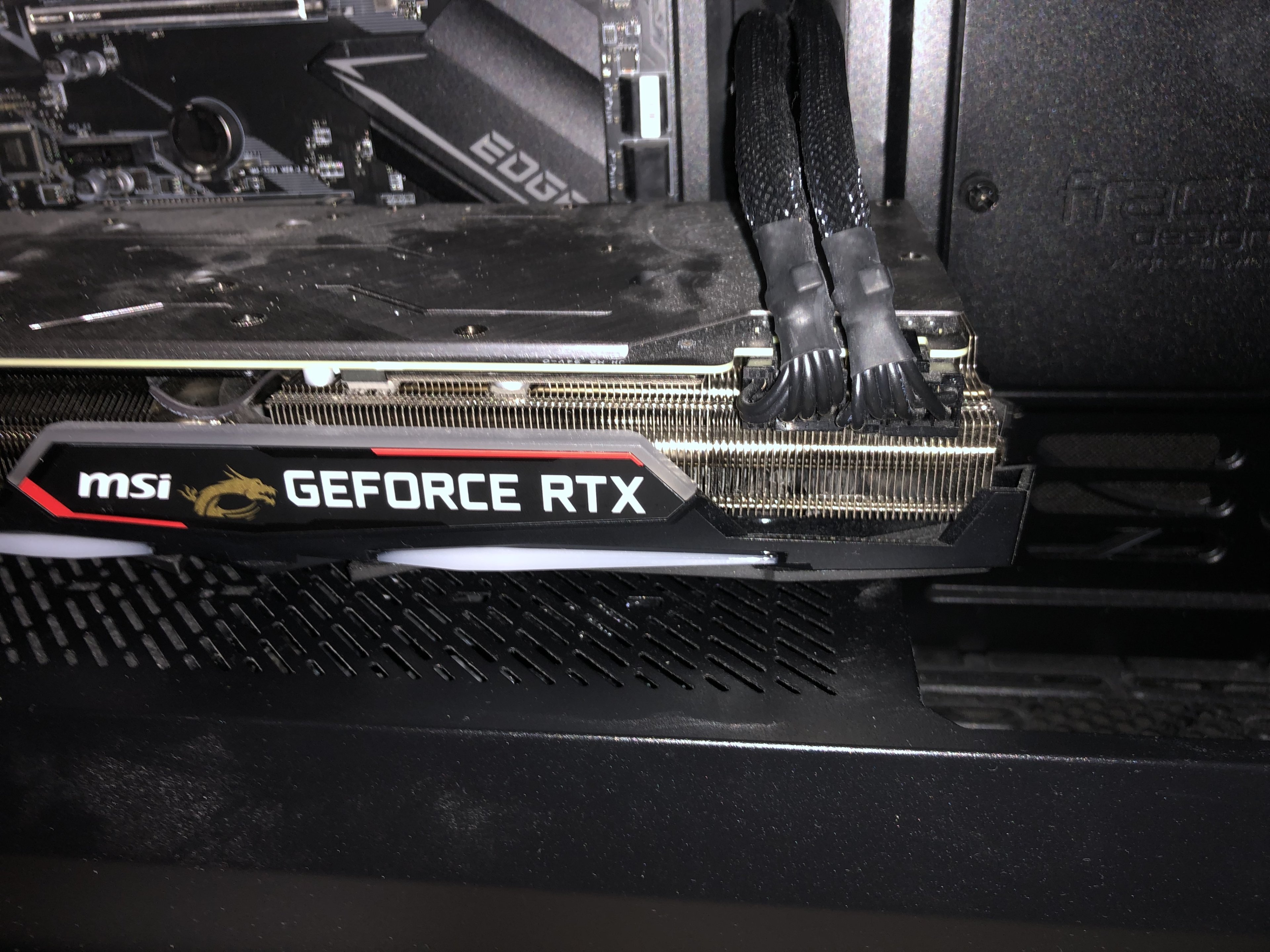

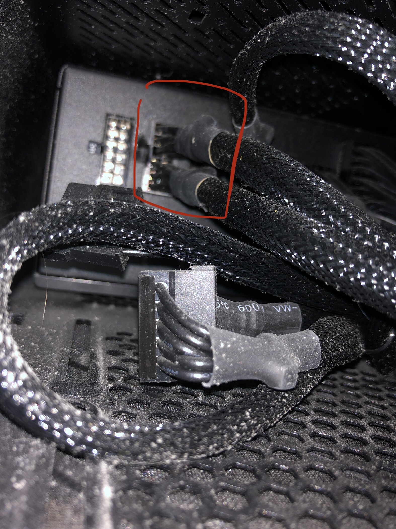

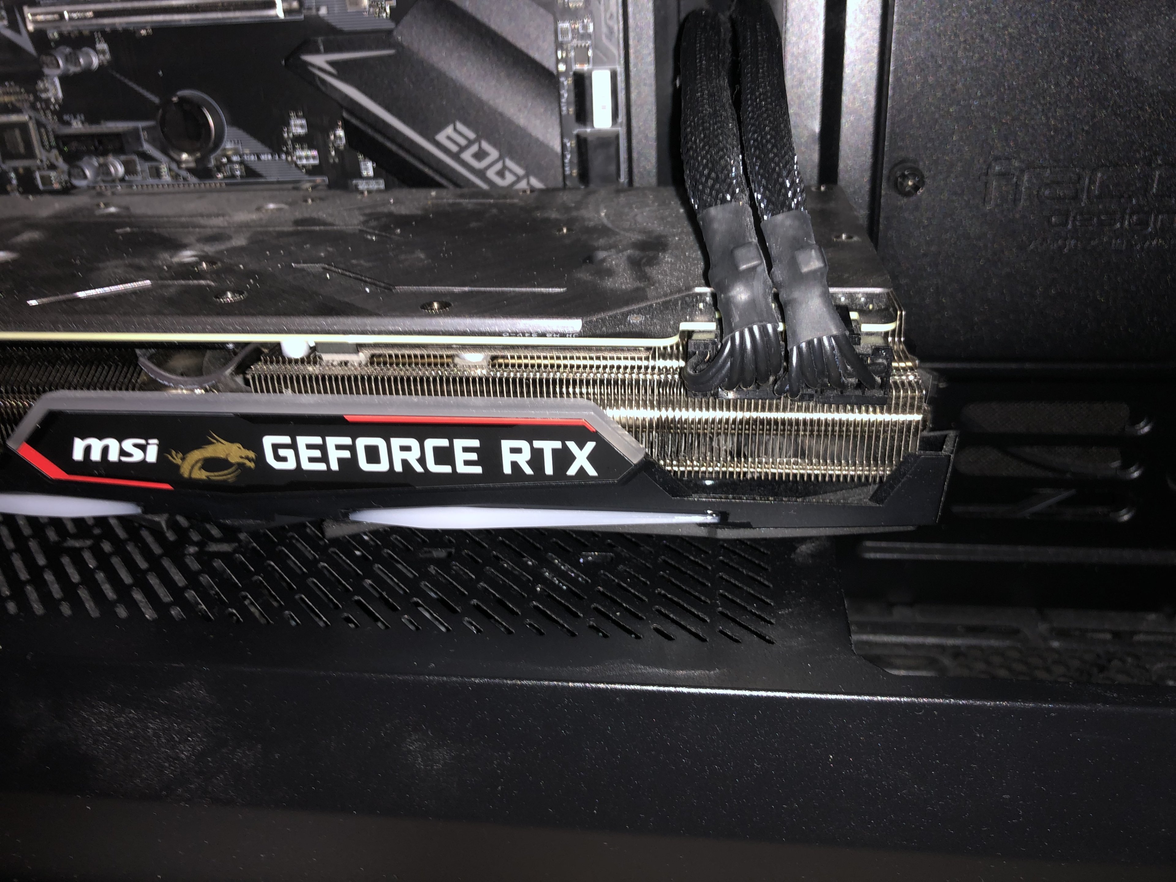

Grafikkarte mit zwei Stromkabeln am Netzteil(richtig) oder nur ein Kabel mit den 2 anschlüssen (falsch)?
Reaktionen: iimShiro

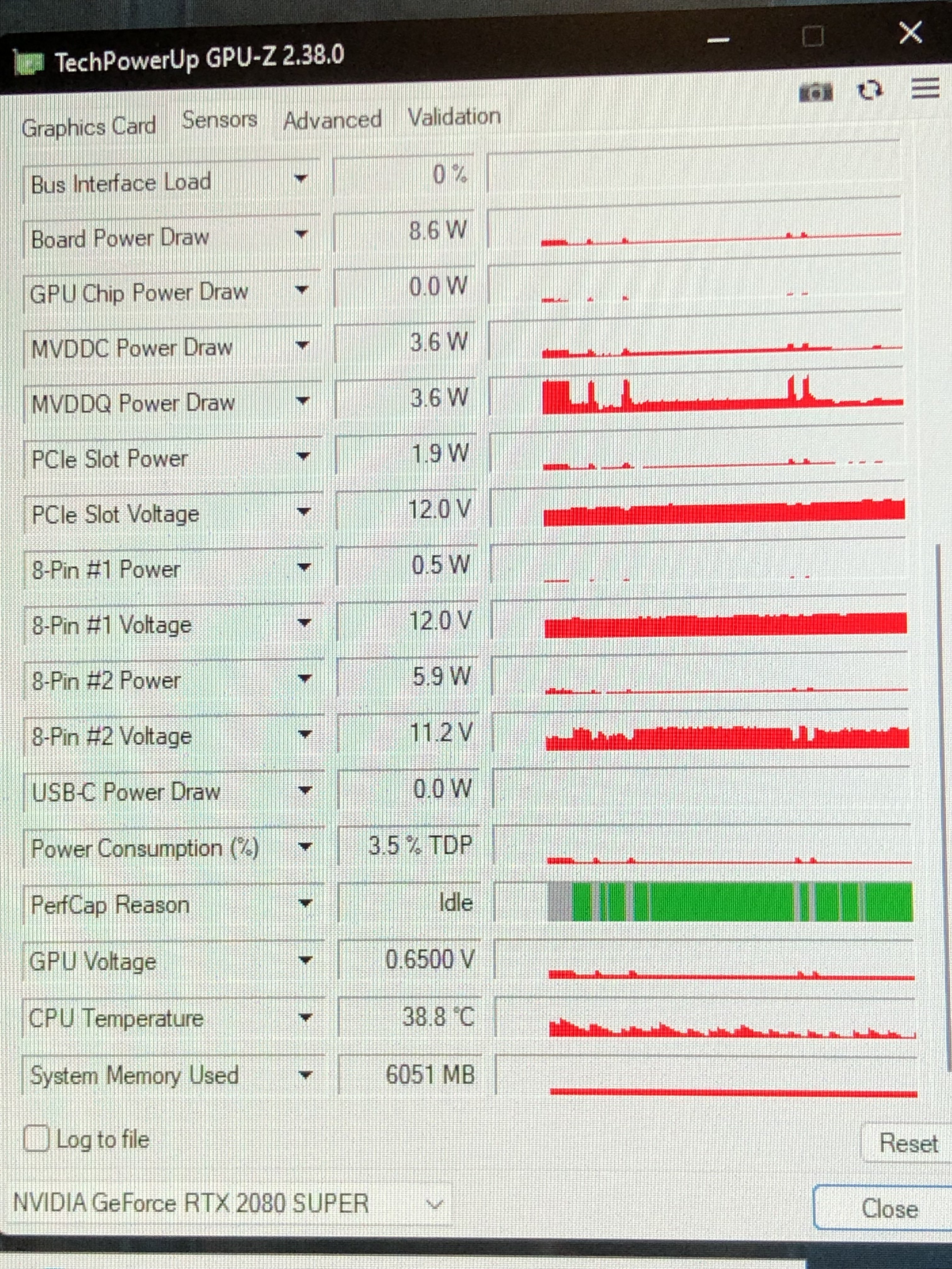

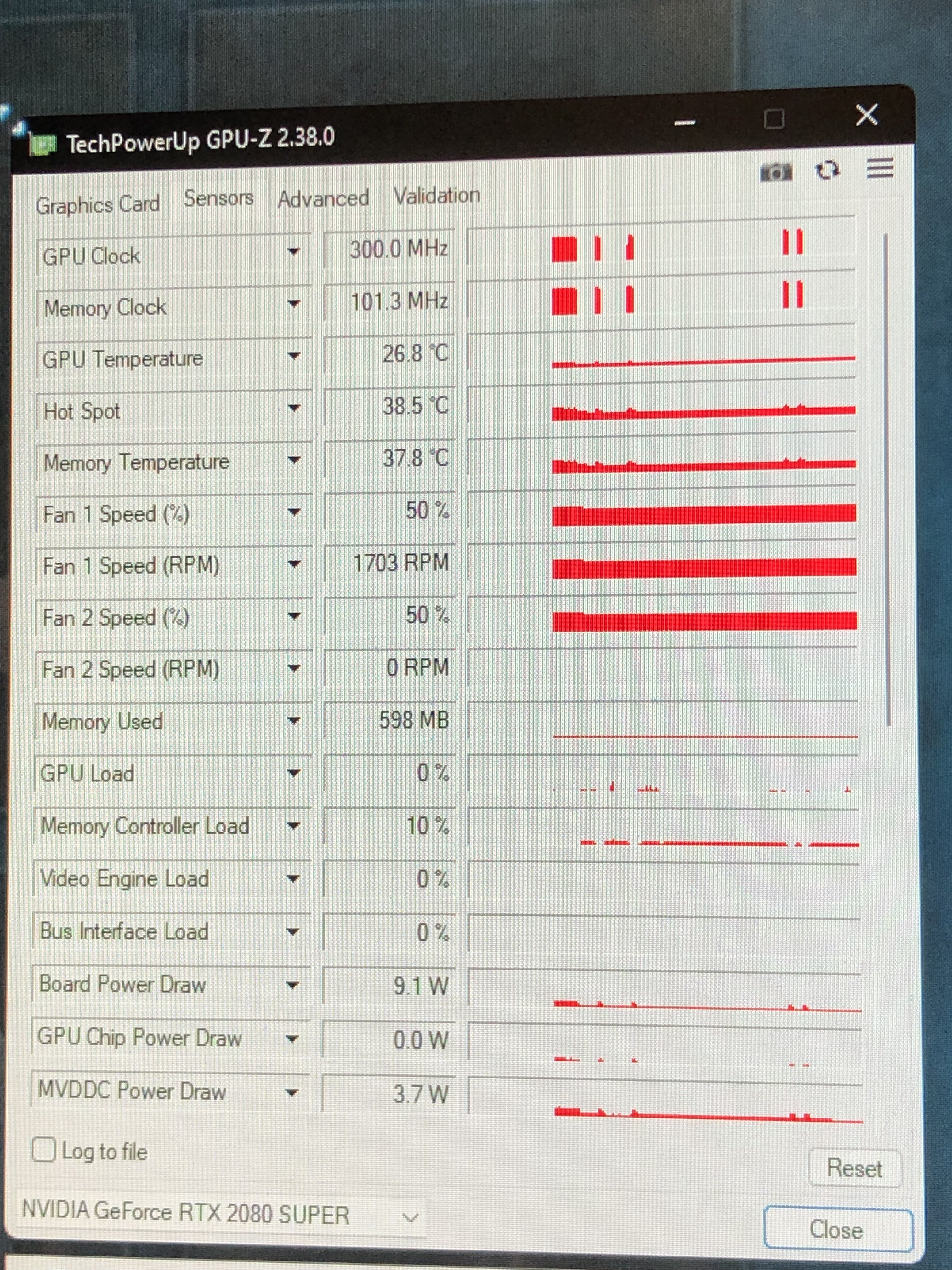

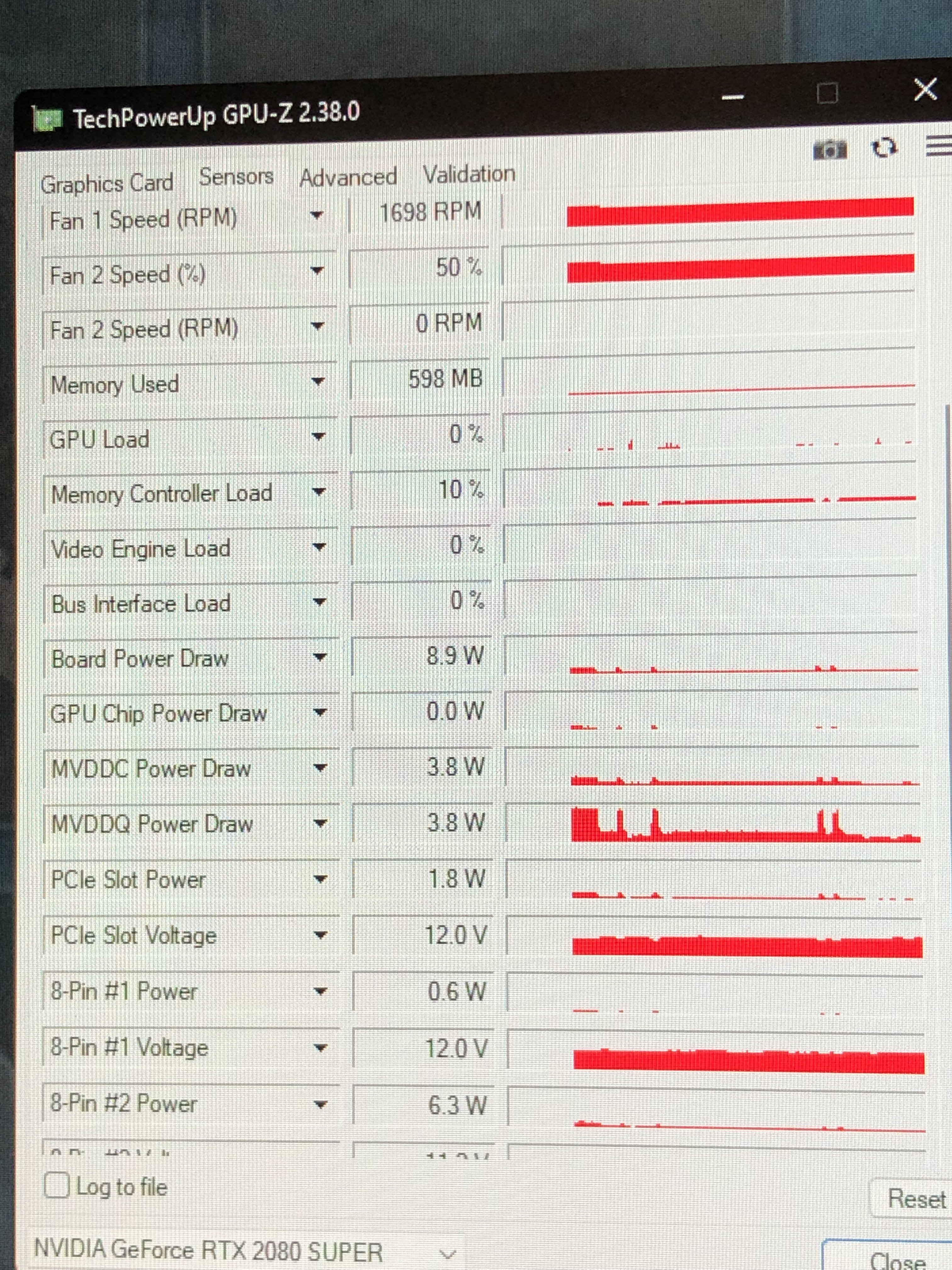

So sieht es derzeit aus:
In der Tat, ich habe Bluescreens bekommen, die nicht angezeigt wurden.

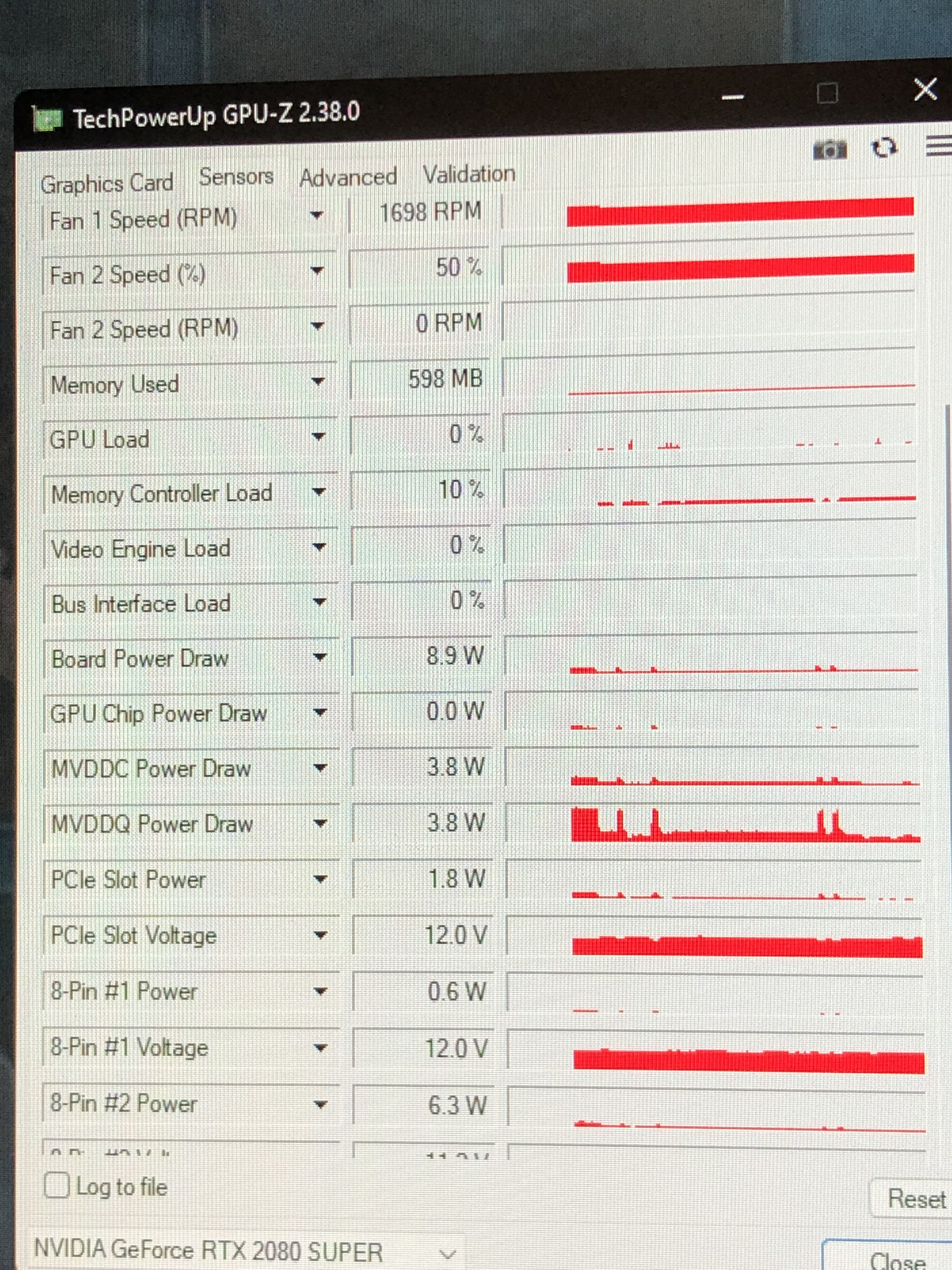

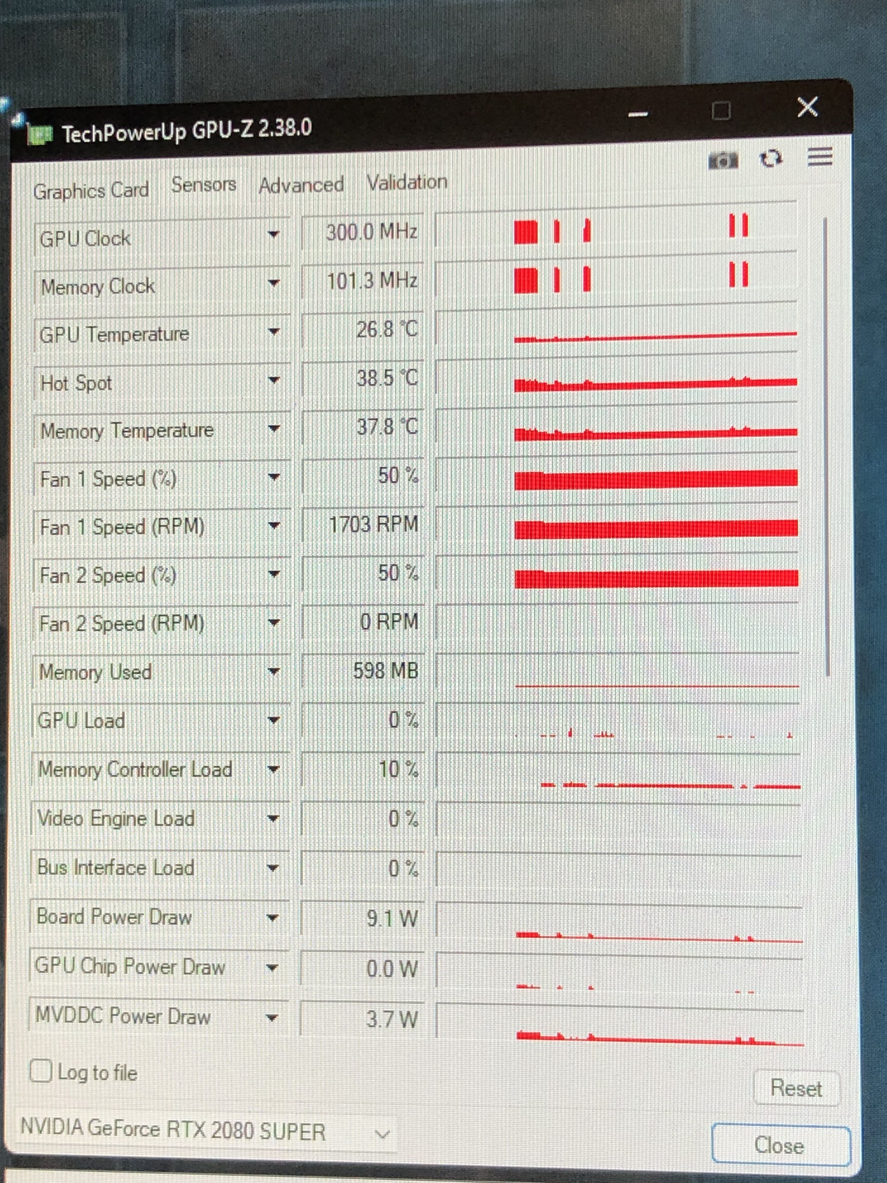

So sieht es in GPU-Z aus im Desktop. Nachdem ich die RAM Sticks ausgetauscht habe und meine Grsfikkarte in den 2. Slot gesteckt habe schaffe ich es ins Desktop, aber weiter schaffe ich es leider nicht.
Sobald ich einen FurMaek Test starte passiert das gleiche.

Deine Grafikarte steigt aus, Grund, ka.
Defekt, Stromversorgung, Treiber, zu Heiß, etc.

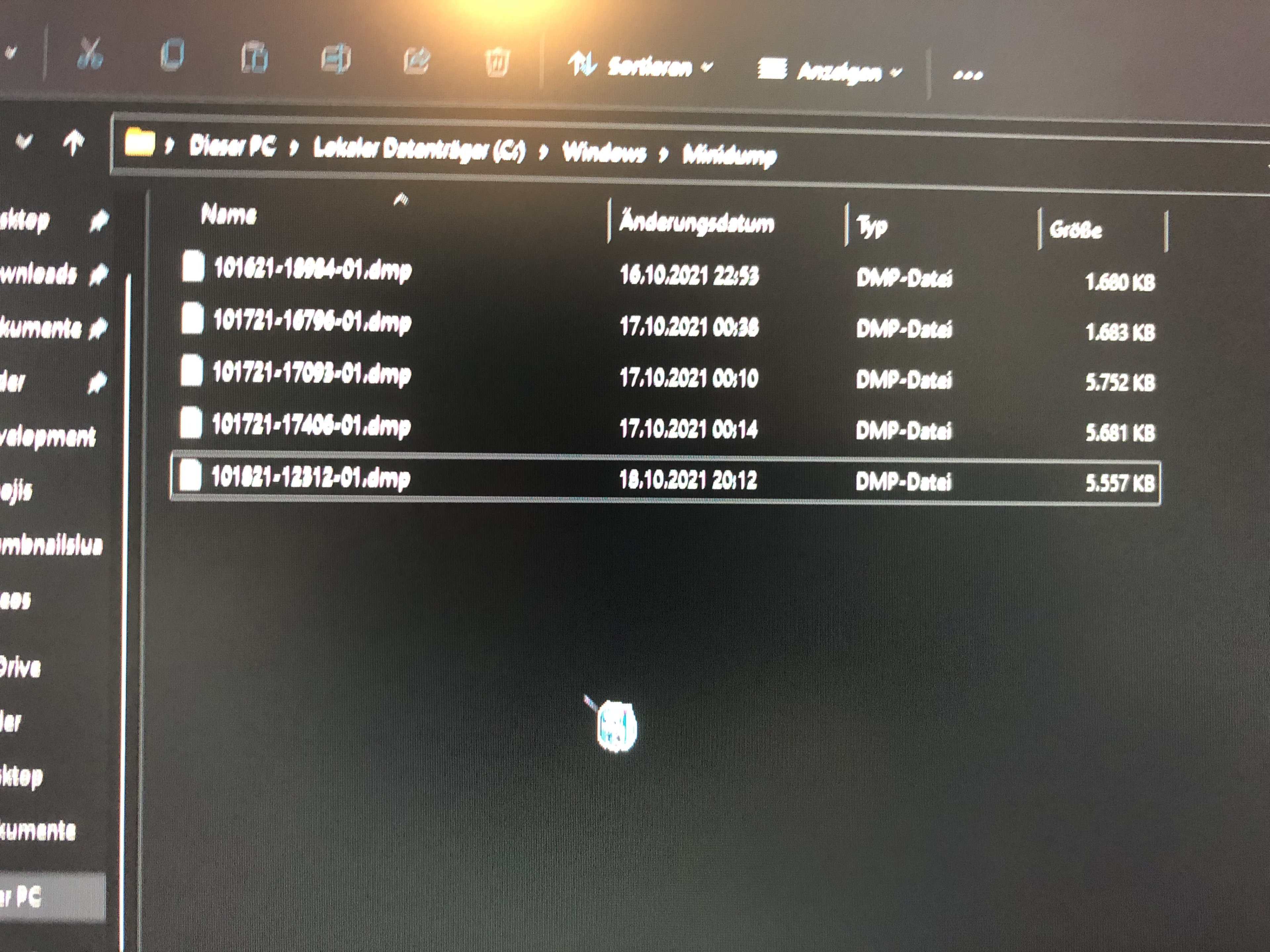

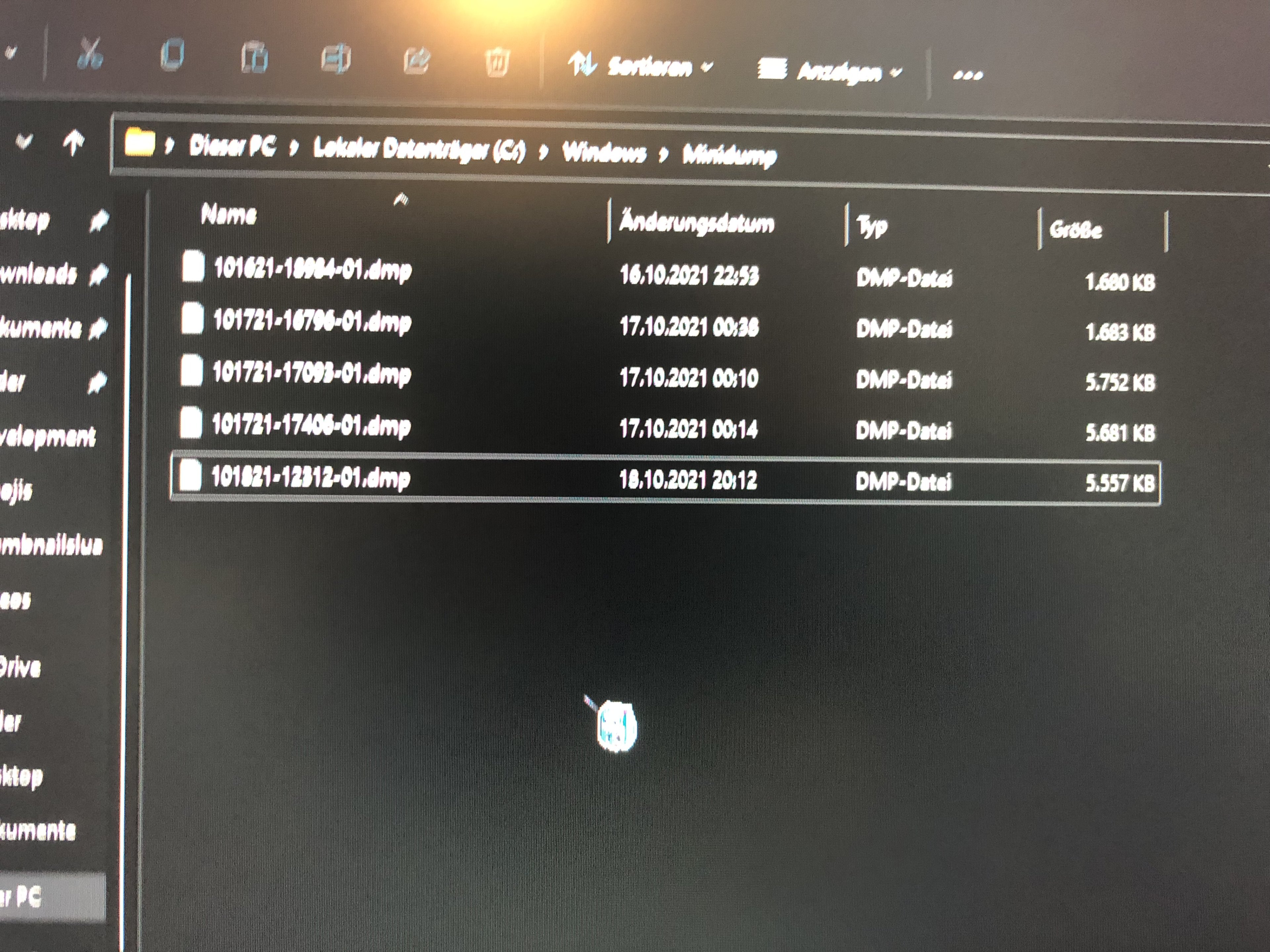

Im Ordner C:/Windows/Minidump
befinden sich die Informationen zum blue screen.
Die letzten fünf Files auf den Desktop kopieren.
Mit rar oder zip verpacken.
Hier im Forum hoch laden.
Ich versuch es, aber ich habe keine Berechtigung sazu, obwohl ich in der Administatorgruppe bin.
Leider lässt mich mein PC nicht mal ins Desktop und stürzt im Einloggscreen wieer ab.
Wie gesagt, ich kann sie nicht versenden, da es fehlschlägt. Den Reader kann ich auch nicht herunterladen, da es sonst abstürzt.

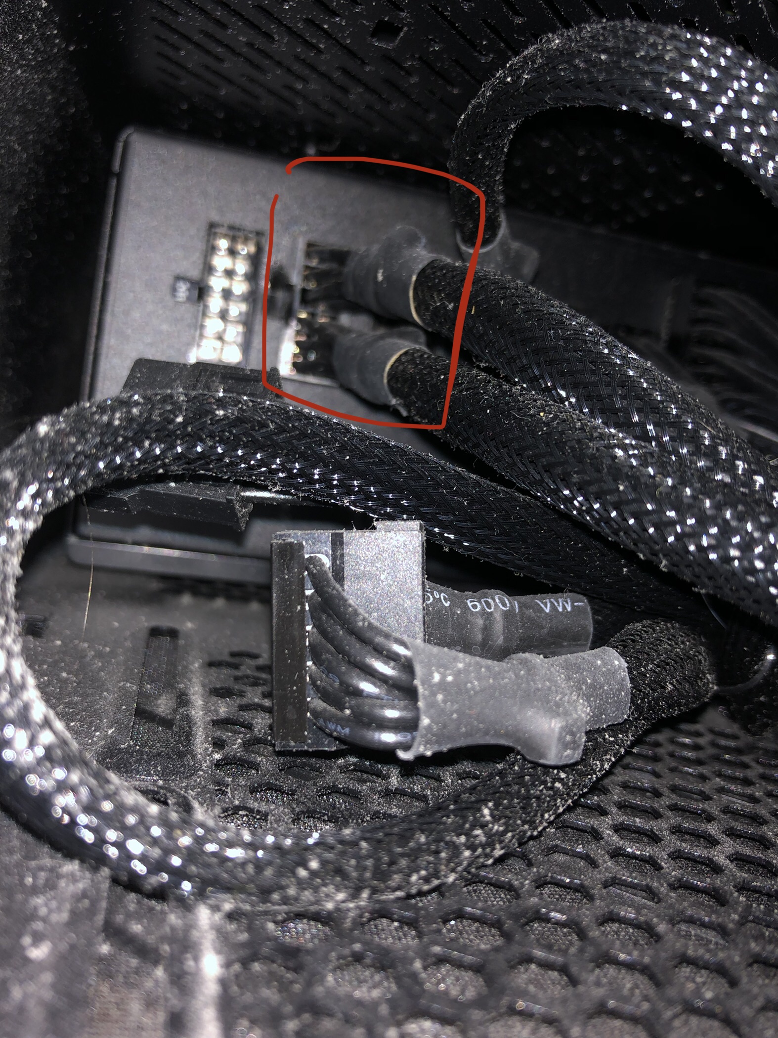

Stromverkabelung falsch da wird nur eine der beiden 12V-Rails belastet und überlastet
Bei den "kleinen" Be Quiet Netzteilen immer beide Y Kabel verwenden und jeweils nur einen 6+2 Pcie Stecker verwenden. Sonst wird nur eine der beiden Rails belastet!
Wieso BQ das mit den Kabeln da so gemacht hat wissen nur die Götter und BQ.
Denn so kommt es immer wieder zu solchen fehlern.
Ich sehe gerade, dass beim 650er zwei einzelne dabei liegen. Diese bitte für die GPU verwenden.
Die Files sind schreib geschützt- Sie müssen zu erst kopiert werden. Erst dann kannst du sie verpacken.

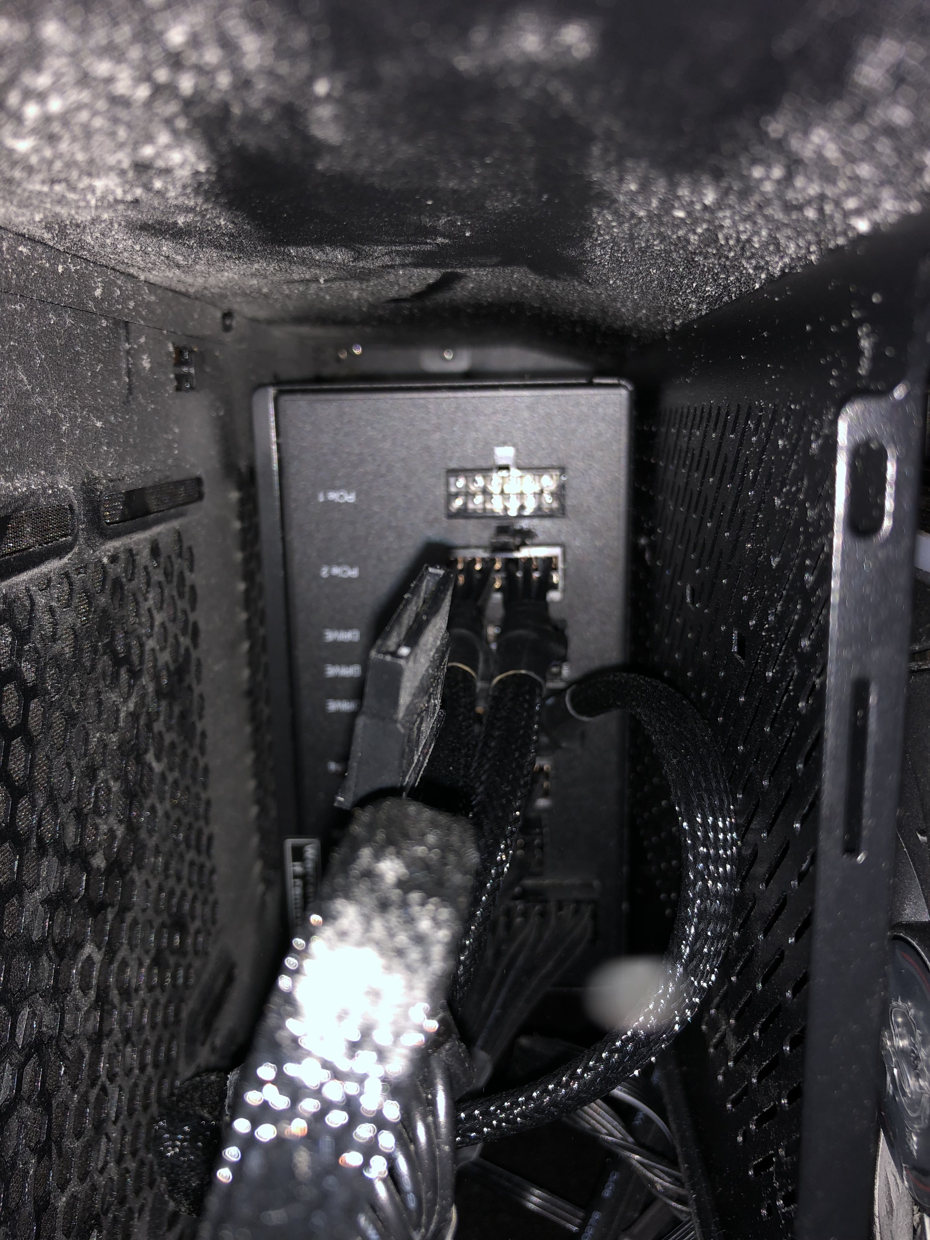

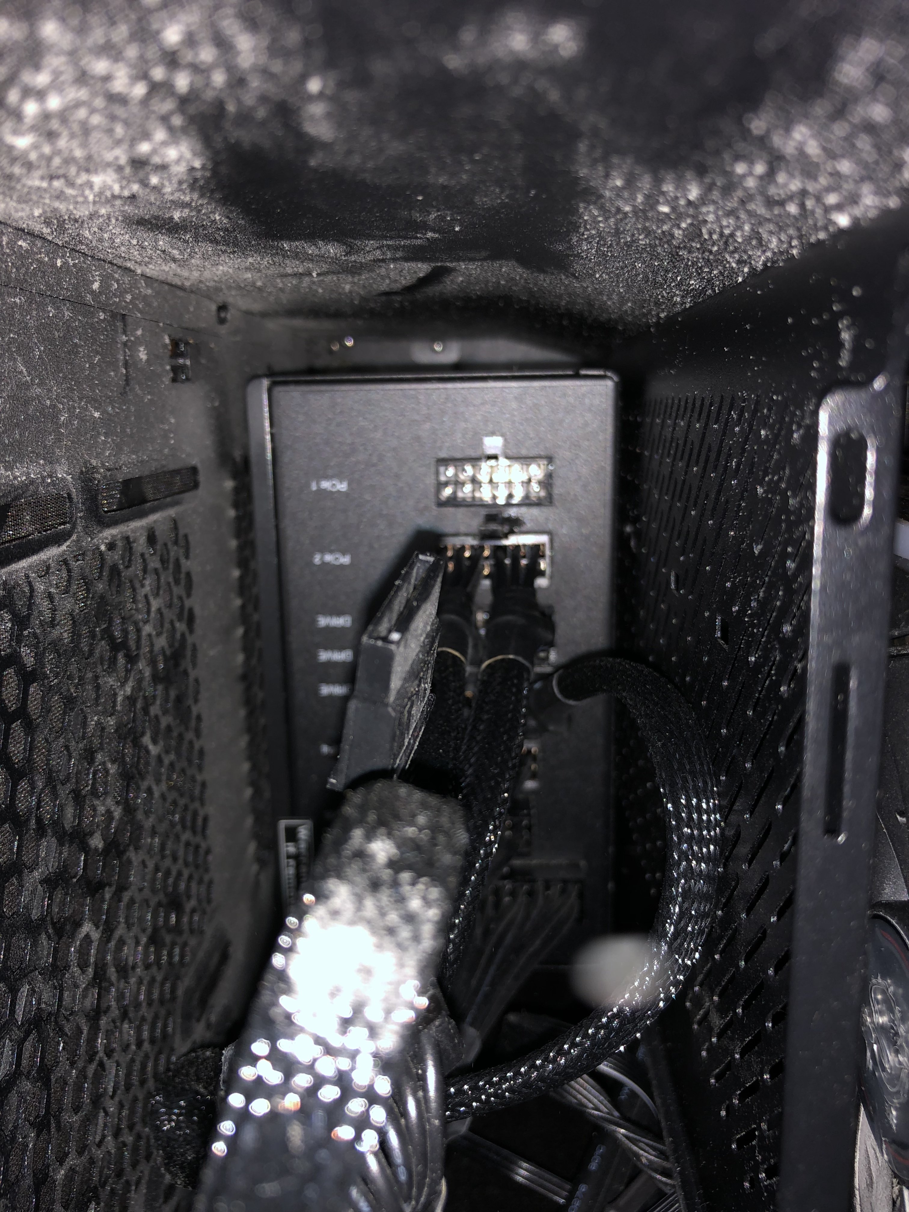

Danke, aber wohin soll ich die Stecker hin machen?
Also von PCIe 2 zu PCIe 1 switchen?
