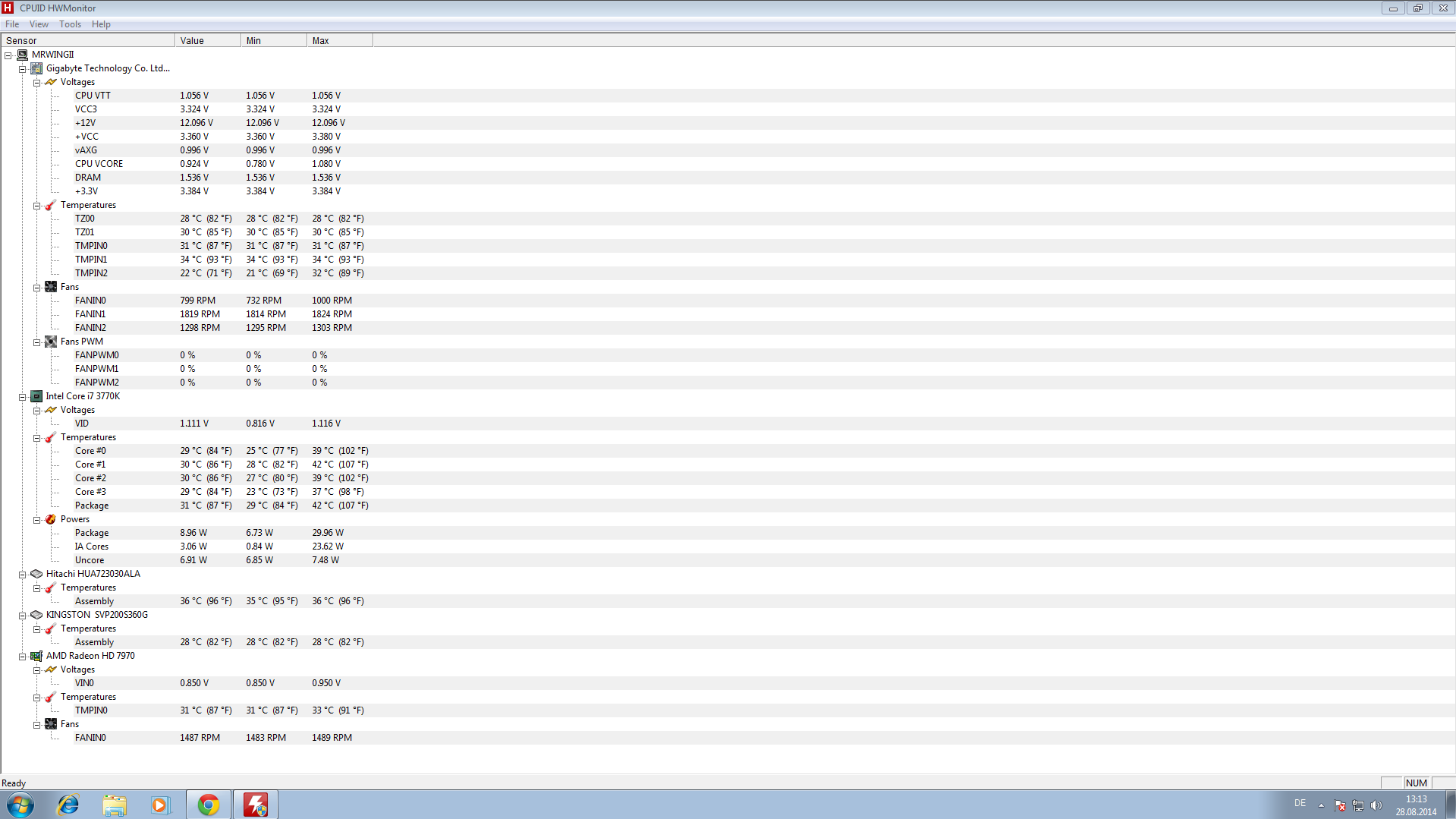

Wenn du keinen Netzteiltester (Thermaltake Dr. Power II oder so) zur Verfügung hast, geh ins BIOS/UEFI Setup und schau dir dort die jeweiligen Spannungen auf den jeweiligen Leitungen ab. Ist eine Spannung deutlich (10%) zu hoch, Netzteil sofort ausschalten und keine Hardware mehr an diesem Netzteil betreiben, da dieses Netzteil dann weitere Hardware zerstören kann. Ist nur eine Spannung zu niedrig, probier mal, ob das Netzteil wieder normal funktioniert, wenn du es ein paar Tage am Netz lässt ohne den Computer zu starten - aber nur bei zu niedriger Spannung, bei deutlich zu hoher sofort weg damit.

Ich werde das mal mit den Kabeln versuchen, aber vorerst die Spannungen anschauen.
Ich poste dann gleich meine Recherchen :)

Kann mir jemand was zu den Spannungen sagen? Ob meine Interpretation korrekt ist?
Also ob diese in Ordnung sind.
